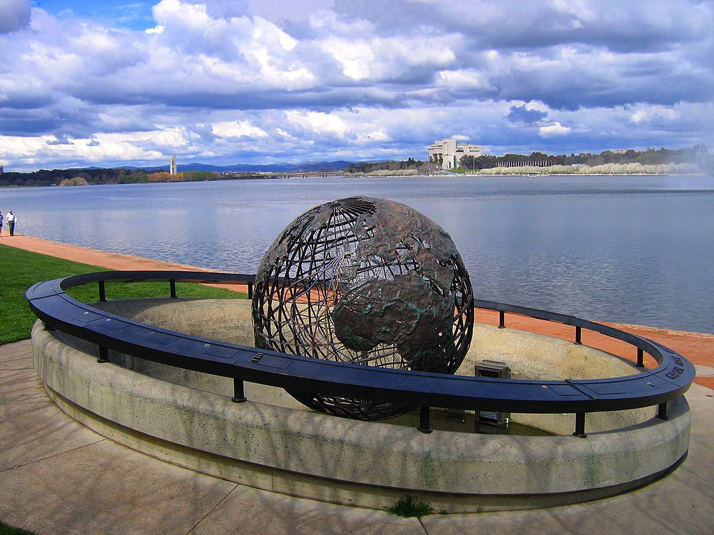

Пока выбор пал на металлическую конструкцию типа той что на картинке, но поиск еще продолжается....

Идея - хороша.
Но чернухой, не отделаешся, надо будет делать из цветнины или нержи.
А не хочешь попробовать по такому принципу ?
