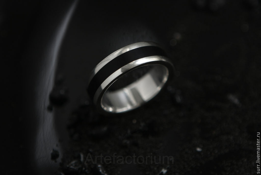

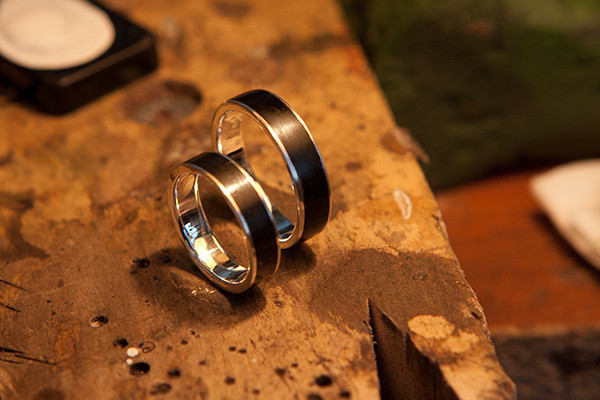

Приветствую всех!
Уважаемые мастера, интересует способ изготовления кольца со вставками из стабилизированной древесины.
На Ярмарке мастеров есть мастер класс по изготовлению.
http://www.livemaster.ru/topic/122237-zolotye-koltsa-s-grabom-ili-master-klass-o-master-klasse?msec=64
Но интересно, как делаются металлические бортики более широкие? Они так получаются из-за толщины проката или...?

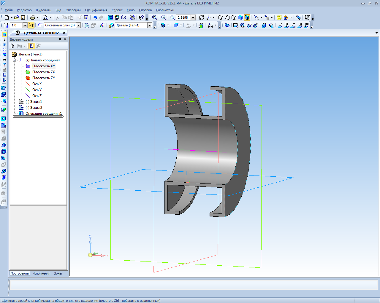

делаете обручалку из двух половинок, с линией разъёма внутри, со ступенькой на обеих частях, собираете надев дерево, варите лазером, шлифуете , полируете.
профит!

Можно и так
Как получить такой профиль - тема отдельного разговора :)

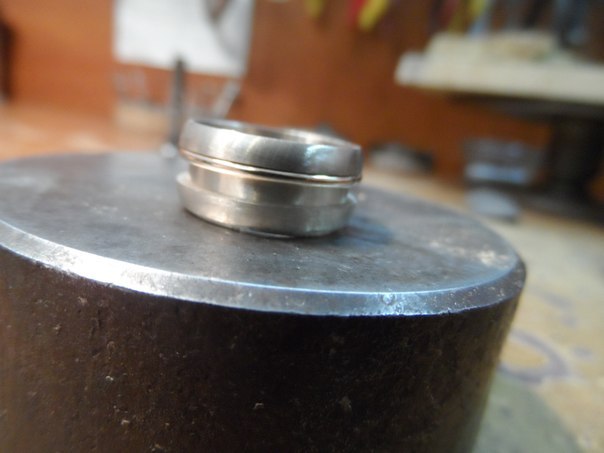

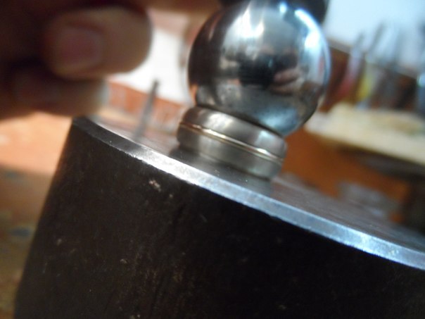

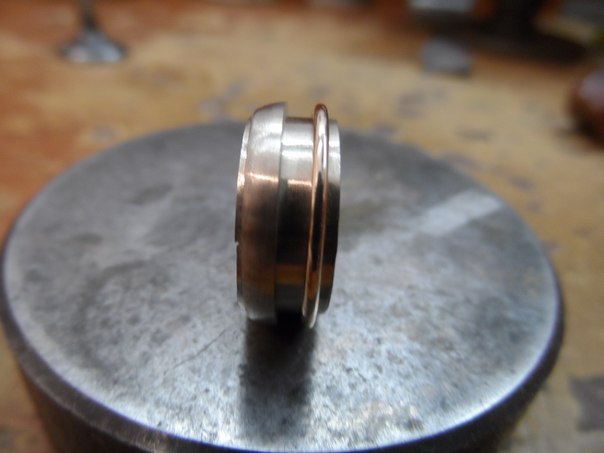

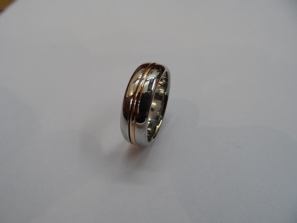

Регистрация: 31.05.2010
Сообщений: 96
Голосов: 21 / 0
Изменено: Roev - 30.04.2015 23:30:20
Сообщений: 96
Голосов: 21 / 0
Сообщений: 96
Голосов: 21 / 0
Сообщений: 96
Голосов: 21 / 0
Сообщений: 96
Голосов: 21 / 0

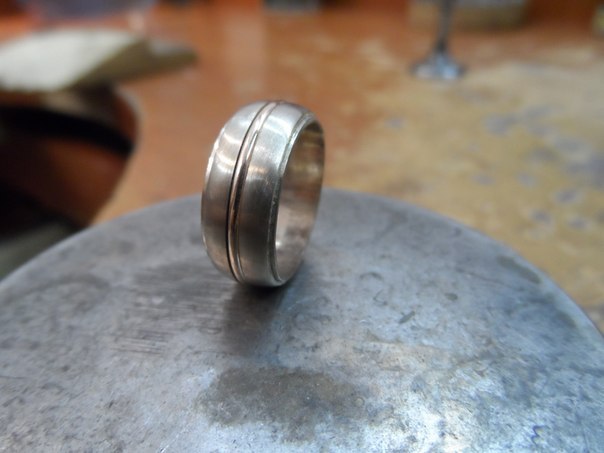

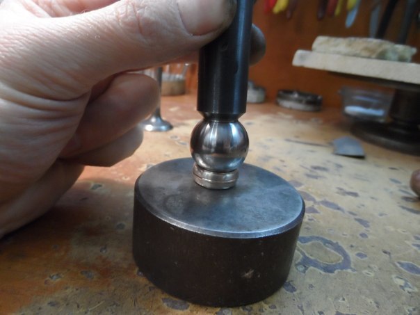

Возможно таким способом можно
