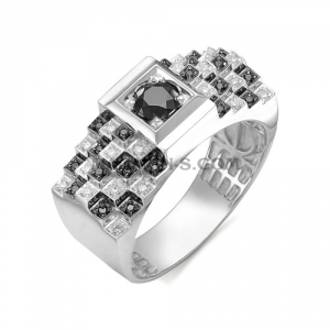

Сражу хочу предупредить , данное изделие попало в руки как лом.Очень заинтересовала технология изготовления данного кольца. А именно!)) каким способом была впаина биза (внутренняя вкладка) есле она была впаина!?,следов пайки не видно! Или же каким способом была снята резинка? Скажу одно, что  внутри кольца фактура сделана равномерно ,даже с боков .

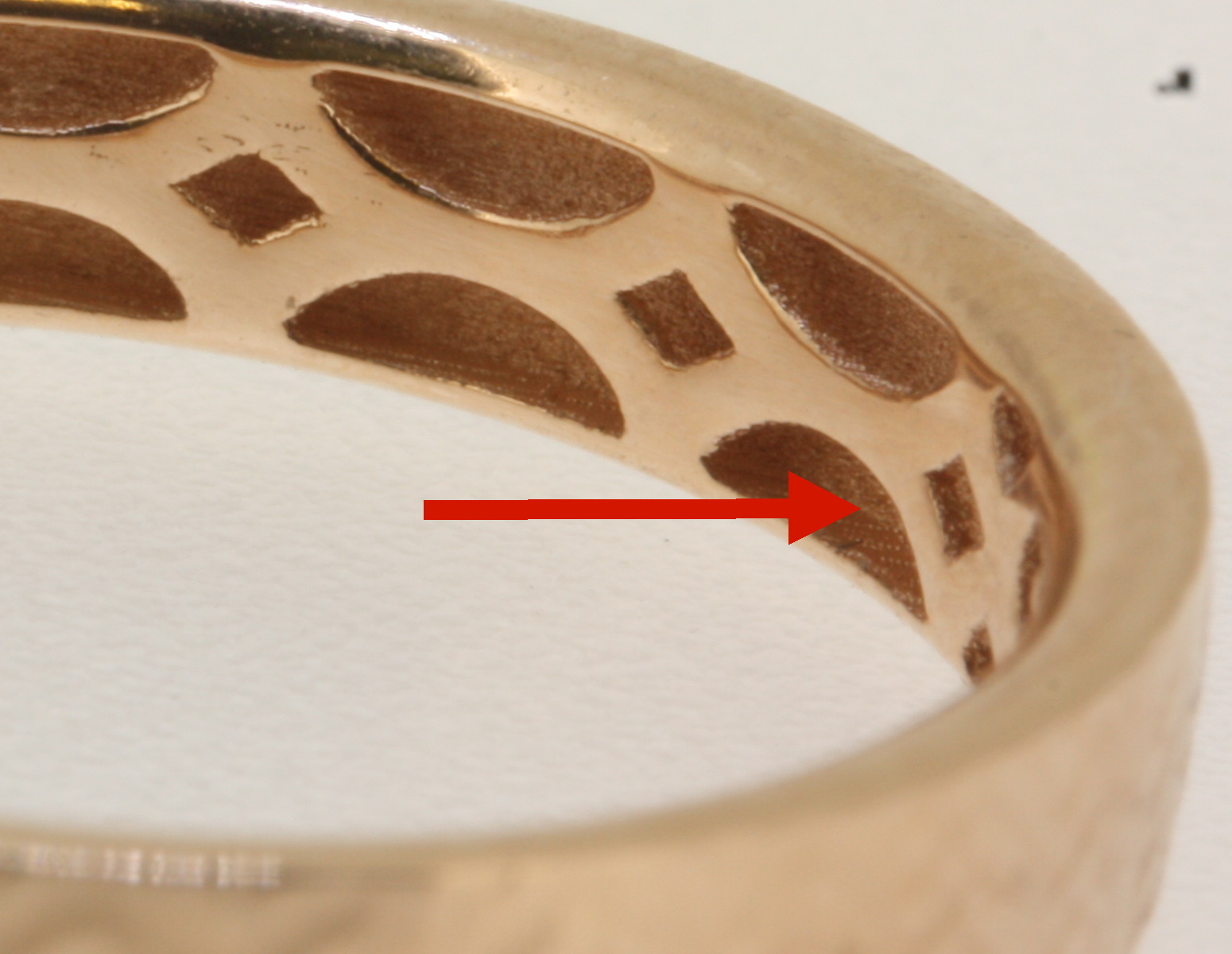

А нет ли шва, на пример, здесь?
А дальше, в шинке, где не пропильное, оно тоже пустотелое?
Регистрация: 20.11.2008
Сообщений: 10
Шва нет! пустое по всему диаметру!

если бы у меня стояла такая задача, смонтировал бы все на стадии воска, формомассы во внутрь в ручную, может не затечь и все, литье...
а если их штук 200? тоже вручную? :biggrin2:
вы ни разу бесшовной обручалки не видели? тут метод примерно тот же, внутрянка впаяна и покрыта позолотой
И шов скорей всего по наружному острому ребру

Это литье к гадалке не ходи...восковка с 3D принтера и все делов то :)

Да на проджете выростили кучу и еще делают, печать не дорогая так что все просто !

офлюсуйте и попробуйте нагреть = если паенное то и шов заблестит а не заблестит то и нет там шва
Теоретически, возможен и такой вариант
По стрелкам - завальцевать
при такой толщине стенки что будет при формовке в ваккууме? помнишь пряжки и стаканчики для шнурков?
То что ты показал - там толщина стенок и поддона приличная. Здесь же по фото как будто прокат 0.5 мм.
автор, пили и пиши здесь толщину стенок :Lighten:

А тут толщина какая напомни...и при формовке все четко и в литье проблем нет :argue:

Видел я эту восковку на выставке Junwex настенде 3д принтера , где то даже фото должно быть этого колечка , ростишка + литье

Кольцо нагрели , шва нет! не развалилось не распаялось!
