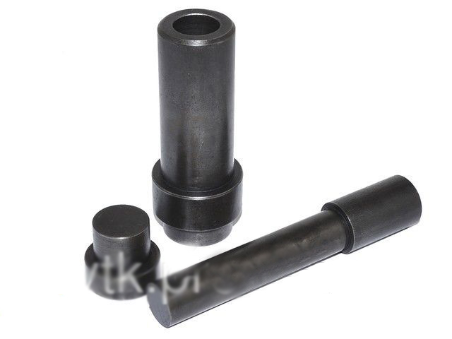

Кий, для плавки опилок пользуюсь подобной штукой как на фото, небольшой пресс для опилок, очень удобно, можно прессовать даже в тисках, получается небольшая таблеточка, которая при плавке не разлетается, не рассыпается как в бумаге или без бумаги. Такое приспособление для прессования опилок, можно заказать у любого пряморукого токаря или поискать в ближайших магазинах ювелирного оборудования. Если делать самому, то обязательно нужно приспособление прикалить, иначе запрессуете опилки навеки вечные, достать будет сложно.

Ничего лучшего пока не нашел для плавки опилок.
:brows:  это только начальный этап и так многие начинали и я тоже а потом понятно что лишняя трата времени. Вы ведь как в ней плавите - делаете кулёк и в него опилки и чтоб не разлетались то ложите в тигель , с таким-же успехом снимите кулёк с пачки сигарет и в него опилки и в тигель и чтоб меньше разлеталось = залейте опилки жидким флюсом - когда так попробуете то поймёте  :Lighten:  что нафик не нужна эта бумага и прочие кульки.
Всё гораздо проще. Прокаливаем-прожигаем опилки, магнитим, смешиваем с бурой и в тигель и начинаем греть мягким пламенем (бура желательно заранее прокаленная) чтоб не топорщилась - если так не получается и опилки летят по сторонам то можно = опилки смешиваем с бурой , насыпаем в чашечный тигель и чутка жидкого флюса = итог результат тот-же но только без бумаги и прочих кульков.
У кого опилок много то они плавят их в плавилке типа Шатлл. У кого мало опилок и желают чтоб они вообще не разлетались от напора факела -= опилки сколачивают в таблетку ( спец.приблуда) у меня эта приблуда уже лет 15 ржавеет без дела т.к. только время тратить на эти таблетки. Лично плавлю в чашечном тигле и чутка сначала подливаю флюс - чтоб все опилки только взмокли и сцепились флюсом ( как болото с трясиной заливать не стоит - тигель будет мало служить, будет трескаться)
Если не трудно - ответь какая функция этой бумаги при плавке опилок  :brows:  ??? и Олаф угадал что эта бумага с конденсаторов ( и не всегда она в масле) такую бумагу можно вместо папиросной на овальный ригель чтоб крутить овальные звенья и им подобное - например намотать такую бумагу на ригель круглый и вставить в трубку , трубку продёрнуть и можно крутить круглые замки трубчатые ( шпрингель кажись называется) потом как трубка согнётся в кольцо то греем до красна -бумага сгорит и можно выкручивать ригель по спирали = получим идеальное не сплющенное кольцо для замка. Ну а там прости если вдруг кайф обламываю = а то может тебя плющит так опилки плавить  :bigwink:
