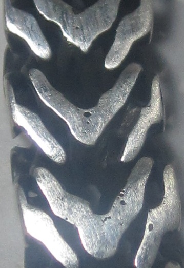

Здравствуйте, возникла проблема после обточки двойного браслета. На местах соединения, т.е. пайки, появились  точки. Может  кто-то уже сталкивался либо просто знает из-за чего?

Это поры... Залейте припоем... Сильно греете наверно металл при пайке

В припое много кадмия. Он выкипает.

Заливать припоем уже пробовал, тоже самое выходит.
Про кадмий первый раз слышу, т.е. я много латуни  добавил при изготовлении припоя?

Да

И греете долго припой

сильно и долго, так что он закипает

в латуни по моему нет кадмия......  но цынк тоже помоему может закипеть при перегреве.... попробуйте засверлить дыки эти а потом профлюсовать и прогреть, можно припоя на кончике иглы.... поры могут не запаиваться из-за золы или грязи, или недоконца выеденного отработанного флюса...
вытравить остатки флюса, засверлить дырки, промыть в УЗВ, пропаять заново (прогреть с добавлением или без добавления припоя)

Ну как всегда начнем сначала, 1. флюс если  хреновый то соответственно для того чтобы спаять придется    перегревать припой и он начнет газовать  ,2. сам состав припоя, я лично некогда не использую латунь как лигатуру,составов латуни массу что и ведет к непредсказуемым результатам, 3 .нужно как минимум  иметь три вида припоев в зависимости от того что паяешь  . Совет попробуй спаять что то другое из другого металла  примерно такого плана если результат такой же то скорее всего это припой

Металл - серебро. Флюс - бура и борная кислота.
До этого делал двойные браслеты и точки появлялись, но не так много, буквально 2-3 на весь браслет.
А что посоветуете вместо латуни добавлять для серего припоя?

У Вас проблема не в латуни. Я паяю бронзу ПСР-40 и ПСР - 20 на основе латуни и пор нет (когда-то иногда появлялись). Это, наверное, дело в нагреве. Могу предположить, что вы припой рано подносите к цепочке. А именно, когда вы  положили припой на место пайки, то он у Вас сразу не растекается, а некоторое время лежит "бугорком" и в этот момент игла горелки направлена на сам припой. Вот и получается перегрев припоя, в следствии чего выгорает цинк и образует эти раковины. Не знаю, правильно ли я выразил свою мысль - но где-то так.

HEL-YU, Кстати, такое случается, не заострял на этом внимания

Могу предположить, что вы припой рано подносите к цепочке. А именно, когда выположили припой на место пайки, то он у Вас сразу не растекается, а некоторое время лежит "бугорком" и в этот момент игла горелки направлена на сам припой. Вот и получается перегрев припоя, в следствии чего выгорает цинк и образует эти раковины.
присоединяюсь. но что вы паяете не совсем ясно. если СрМ925 то может ПСР700 на ПСР650 попробовать поменять? быстрее растекается а цвет почти одинаковый?

СрМ925
