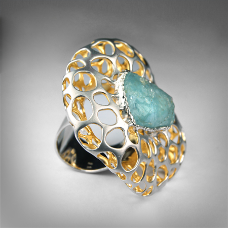

Уважаемые специалисты! Подскажите, пожалуйста, как сделать изделие, у которого лицевая часть, скажем, белая, а изнанка - жёлтая. Выставляю, в качестве иллюстрации вопроса, изделие Германа Кабирски:
Заранее благодарен за ответ!

Сделать из жёлтого золота и родировать сверху , или сделать из белого и  покрыть внутри (кстати этот вариант более подходящий из за того что внутри не сотрётся покрытие.

Спасибо, Влад07! Я предполагал, что мне скажут про родирование. Но у меня почему-то сформировалось мнение, что там, где применяются современные технологии покрытия не драгметаллом - то это уже не совсем ювелирное мастерство... Ну типа - ювелирное изделие должно быть полностью из ювелирных металлов и компанентов... что бы не стиралось, не изнашивалось... навека чтоб было.... Да, современный ритм жизни и зарабатывания денег принуждает к упрощению и технологичности... Но я бы, наверно, наваривал бы один металл на другой или синтерировал бы, а потом бы уже формовал и т.д.
ажорес, Наваривать при такой толщине ? А как потом придавать форму - оно же как стекло будет , если вообще такое возможно . И самое главное - зачем и какова цена получится ? Там гальваника - даже не сомневайтесь , она у Кабирски присутствует практически всюду . С ув .

Или наваривать. или синтерировать, - я писал. Да какая цена получится. Я же мокумешки синтерирую. Да времени синтерирование у меня занимает целий день. Но потом - обрабатывается отлично: катай, куй, гни, что хочешь делай. Сэндвич делаешь не многослоевой, а два слоя (правда, я с двумя ни разу не делал, но уверен проблем не будет). Но зато - всё из золота, не сотрётся со временем. Всё в чистом виде, без покрытий, чистый ювелирный драгоценный металл... Ну мне так мыслится...

Если сделать из белого золота ,а внутри покрыть жёлтым то поверьте что его стереть будет практически невозможно , не , ну если конечно задаться целью то безусловно ...
 помоему не стоит усложнять себе жизнь такими процессами . Конечно если думать на века вперёд ... но тогда нужно делать произведение искусства , а не подобие массовки , причём бижутерной (это я к тому что подобных колец сейчас в виде бижутерии в любом ларьке навалом)

сделайте как говорит Влад07 из белого и покройте внутри чистяком. И то и другое золото, поверьте КОБИРСКИ особо не заморачивается, тем более будете делать копию. Потратьте лучше свои усилия и знания для авторских работ, имхо :trubka:
