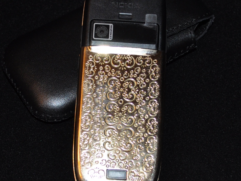

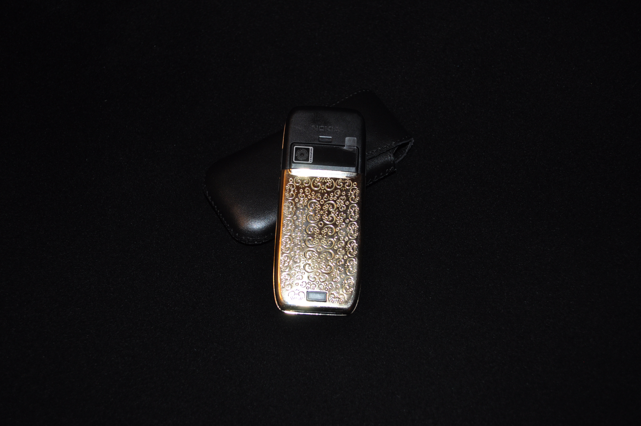

Вот 4 года назад делал, Нокиа Е51, на компьютере STL-файл, потом восковку резали на Roland. Толщина восковки 0,8 мм, длина 115 мм. Потом лили, подгоняли. На антену никакого влияния нет. Проблема с выбором клея для наклеевания центральной клавиши. Вес: одного телефона 61гр, другого -59гр.

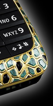

Очень руки чесались (да и по-сей день чешутся) сделать вот такой корпус для телефона...
Каждый знай себе цену...
Регистрация: 09.02.2011
Откуда: Харьков
Сообщений: 88
Голосов: 37 / 0
Только камушки нужны "фантазийные" и на заказ сделанные... Да и с закрепкой повозиться... :)
