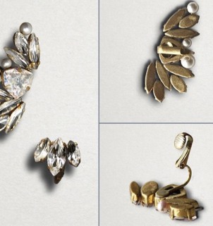

девочки на голубом глазу утверждают, что вот эту красоту неземную
http://cs3.livemaster.ru/zhurnalfoto/8/7/f/141215004741.jpeg
можно просто делать дома на коленке, паять можно   касты со стразиками -готовые вставки
там есть некая крутая мастерица, которая всё с нуля делает, просто там инструмент хороший - а это страшная тайна про инструмент и технологию, мы дураки это не знаем
ну вот как так можно? может, я чего не зная, не понимаю..
я говорю -нельзя. а они мне -можно, вот оно и фотку тычут, я все свои аргументы исчерпала -не могу толково объяснить, что так не бывает дома на коленке. может, на форуме здесь помогут объяснить, я потом кину ссылки и им сюда и вам на этот бред , а то они потом придут на ремонт и изготовление и тот же бред будут нести  на голубом глазу -вы дураки, не умете, у вас нет оборудования и т.д

не соглашусь с вариантом  пайки оловом\припоем... по причине...что фиг вы его позолотите....да и посеребрите тоже фиг....можно из балончика покрасить но не надолго это )))
Изменено: Sol - 19.12.2014 04:09:43
Sol,
И напрасно не соглашаетесь )) Я много раз отдавал в фирму, специализирующейся по золочению и серебрению изделия, паяные оловом (реставрация) и всё прекрасно гальванически покрывается ))
