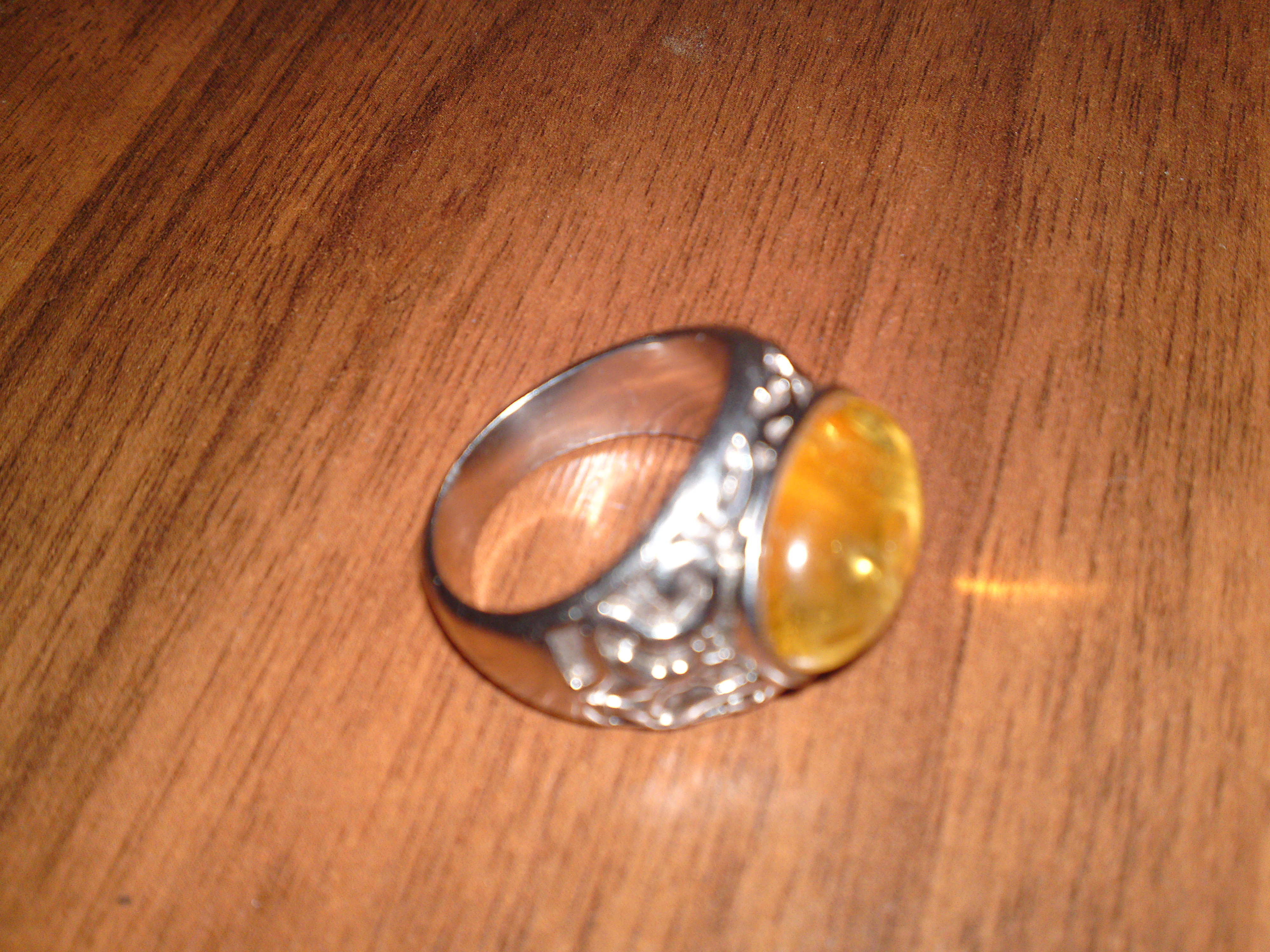

Подарили перстень из белого металла ручной работы без пробы. Пришло время решил продать, и тут упс. Реактив на золото держит, в азотке не какой реакции(при добавление насыщенного раствора соли выпал малое количества хлорида серебра) но на кольце это не как не отразилось. Реактив на платину тоже держит один ювелир говорит вес для этого кольца мал, другой сомневается что без пробы. Подскажите где можно проверить на верняка

Лично с подобным сталкивался часто и на приёмке у меня два реактива. Смысл двух реактивов в следующем . На сегодня кто-то добился такой лигатуры и потом покрытие изделия гальваникой что не всякий специалист отличит на глаз от золота . Так вот оч часто приносят подобные цепи , кольца и т.д. внешне золото но по весу от внешнего вида ясно что не состыковка - проверяю кислотным 585 реактивом и пробу держит, проверяю 750 реактивом и опять пробу держит хотя цвет изделия 585 а вот когда вместо кислотного применяю хлорный реактив или наоборот то сразу видно = пятна как правило нет и даже оттенок слабоват в седину а вот как идёт реакция травления( шипит, бурлит на запиле) то это оч чётко видно . Итог два реактива , хлорный и кислотный выявляет такую лигатуру-закос под золото.
Допускаю ещё вариант использования лигатуры. Если реально в рукопашку выполнено и видно что не массовка то мастеровой мог например коронки( 850-830**) залигатурить палладием ( палладиевыми коронками). Например если даже жёлтые коронки залигатурить с палладиевыми коронками 50\50 то пробу будет держать .
П,С, пишу про палладиевые коронки потому так , потому-что другой палладий использовать не приходилось. До появления фирминячих лигатур и их доступности только и спасались палладиевыми зубами - ни один белый не сравнится по мягкости с таким но если чуть добавить в такой палладиевый сплав золота белого сваренного на фирминячих лигатурах то капец сплаву = будет как кирпич твёрдый, камни не закрепить и может хрустеть при прокатке и волочении.

хооороошооо))) и как теперь проверить не выбрасывать же теперь)) в москве или м.о

Подскажите а можно проверить а за одно апробировать кольцо физическому. лицу и сколько это стоит?

в ближайшей пробирной палате пробу проверят и на остальные вопросы ответят
стоит недорого. А вот опробовать и заклеймить могут - отвечу смутно пояснением= например в центральной пробирной инспекции в Москве для частников есть определённый день или дни когда они могут это сделать и имею мнение что у каждой пробирной палаты свои замарочки (закон конечно есть на опробование и клеймение  изделий частников а вот как с днями ???) ещё вроде на изделии тогда не должно быть ни каких клейм ( отсутствие именника ( клеймо изготовителя) иначе он должен тогда сам предоставить на анализ и клеймение) примерно как-то так. Напишите где вы территориально и вам возможно подскажут про вашу проб.инспекцию.
