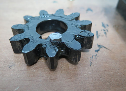

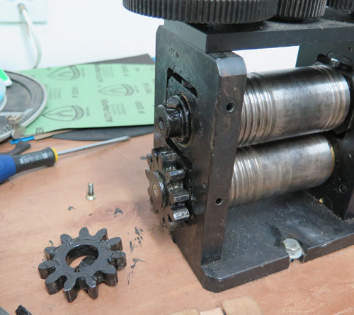

Народ, как починить? поломал шпонку на вале, вон лежит на шестерне!!!!!!
Стоит ли чинить? Варить? сверлить и шуруп или еще что?

Voochee,
так выточи на карбороне шпонку и поставь вместо сломанной толька не точи с сильно каленой

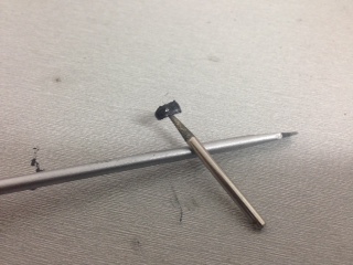

Не получится вставить, там обломанный кусок внутри глубоко сидит сцуко! Высверливать?
Регистрация: 29.02.2012
Откуда:
Сообщений: 1125
Голосов: 211 / 1
Voochee,
Если невозможно вытащить "малой кровью" то тогда проверлить отверстие и ввернуть метчик , и уже тянучи за метчик выдернуть её . Это звучит страшно ,а на самом деле работы на 10-15 минут не больше.

Влад07,
Господа спасители!!!!!!!!!!!!!!
Низкий вам поклон!
Благодарю от всей души
Вот он кусочек, вытащил!!!!!!!!!
