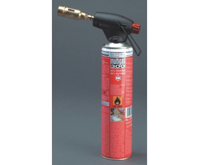

Вполне неплохо для плавки и температуру выдаст полное описание

Влад07,
1950 градусов? там смесь газ-кислород? Или это как на китайских компрессорах написано 2000 градусов?

sizovvp,
я не знаю что там , но в прошлом году к нам принесли на пробу газовый баллон и к нему горелку которые используют строители , мы с лёгкостью расплавили пол кило серебра , сделали заказ на несколько ящиков этих баллонов и ждём их до сих пор , их оказывается нет у нас в продаже их нужно вести откуда то из европы (картина маслом)

Влад07,
Спасибо, большое. Закажу с сайта, ссылку на который Вы мне дали. Попробую.
