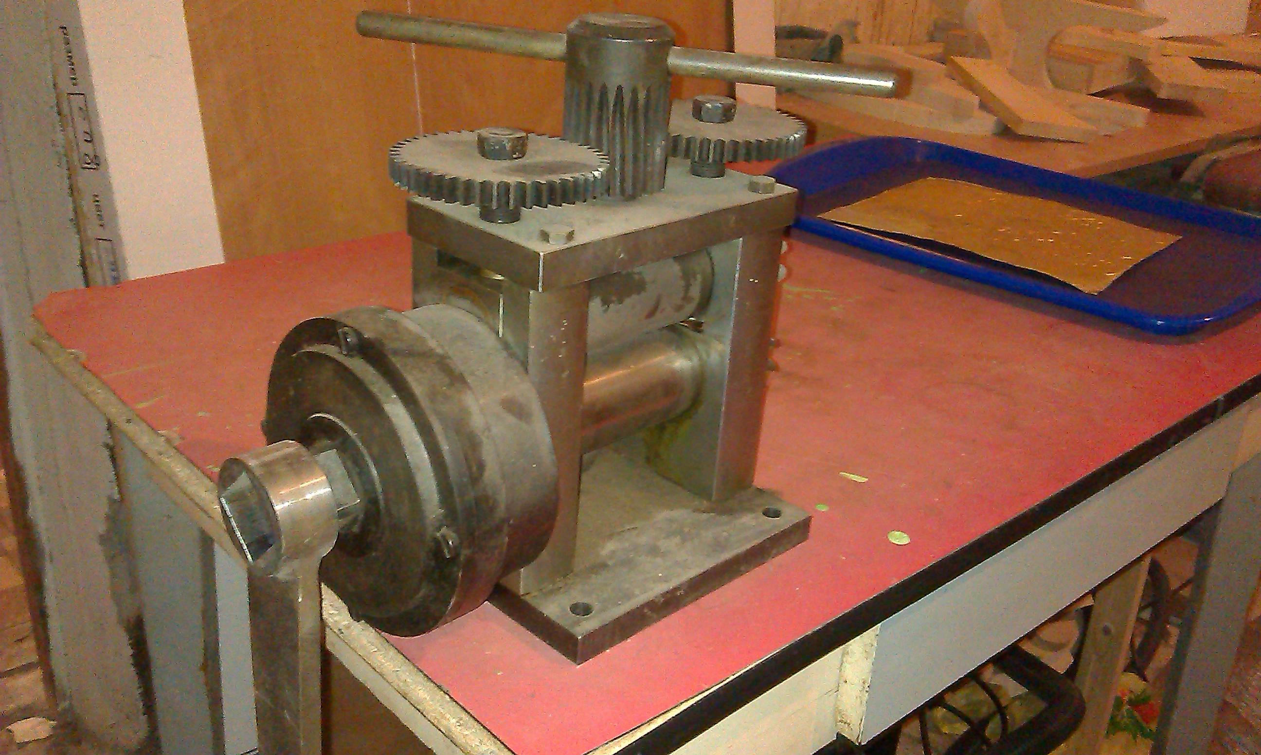

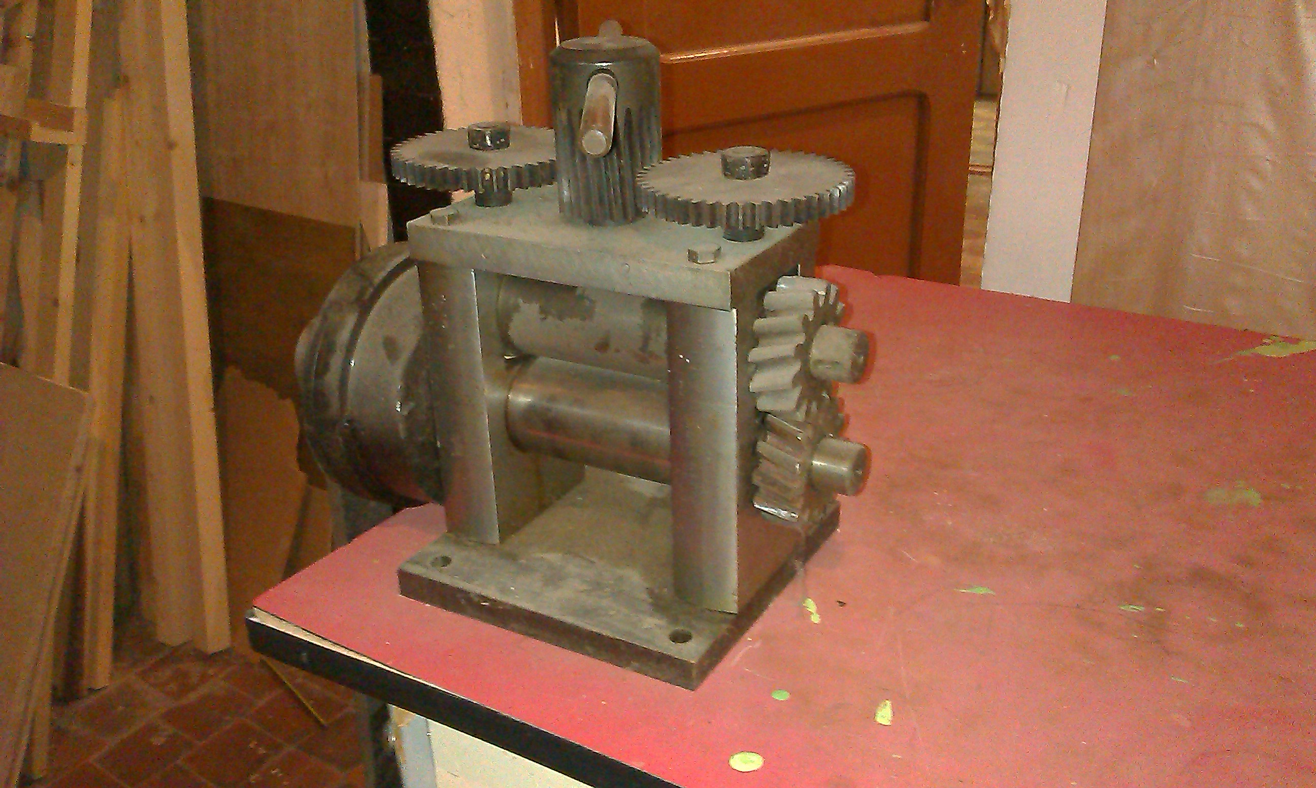

Вот такие вальцы взял себе на Avito. Цель, раскатывать "цветнушку" для изготовление рыболовных изысков (блёсна, мормышки и т.п.). Уже отполировал на батином токарном станочке валы. Есть небольшой люфток в бронзовых втулках. Как это будет сказываться на прокатке? Утеряна в них центральная регулировочная шестерня. В принципе с помощью щупов зазоры не долго выставлять, но может стоит заморочиться изготовить централку? И последнее... смазывать валы во втулках литолом или маслом для двигателя (castrol)?

То, что вальцы без редуктора, это плохо, тяжеловато будет крутить, а вот то, что шестерни косозубые замечательно. Передача вращательного момента будет плавней.  Лучше  задуматься о редукторе, чем о центральной шестерне. У меня первые вальцы почти такие же, только с планетарным редуктором

Юра, спасибо за мысли. А про смазку что не сказали...  :(
Это точно, плавней и легче ибо у меня такие вальцы сделанные лет 7 назад.
В моих вальцах втулки разрезные из двух половин и из оловянистой бронзы, которая даёт хорошее скольжение. Я ими пользовался довольно активно в течение более 10 лет и ни разу не смазывал. У Вас, как я вижу, втулки сплошные кольца и неизвестно из какого металла, тем более, что Вы говорите, что они несколько разношены и вал имеет люфт. Да, пожалуй, смазывать необходимо каким-нибудь жидким маслом капая туда.

Спасибо. Если люфт во втулках будет влиять на качество прокатки, сделаю меднографитовые вставки, подобрав с автодеталей. До нужного диаметра пройду райберами...
dimman70,
Честно говоря, я не знаю что такое меднографитовые вставки, но меня смущает уже одно название... Медь и графит довольно мягкие материалы
