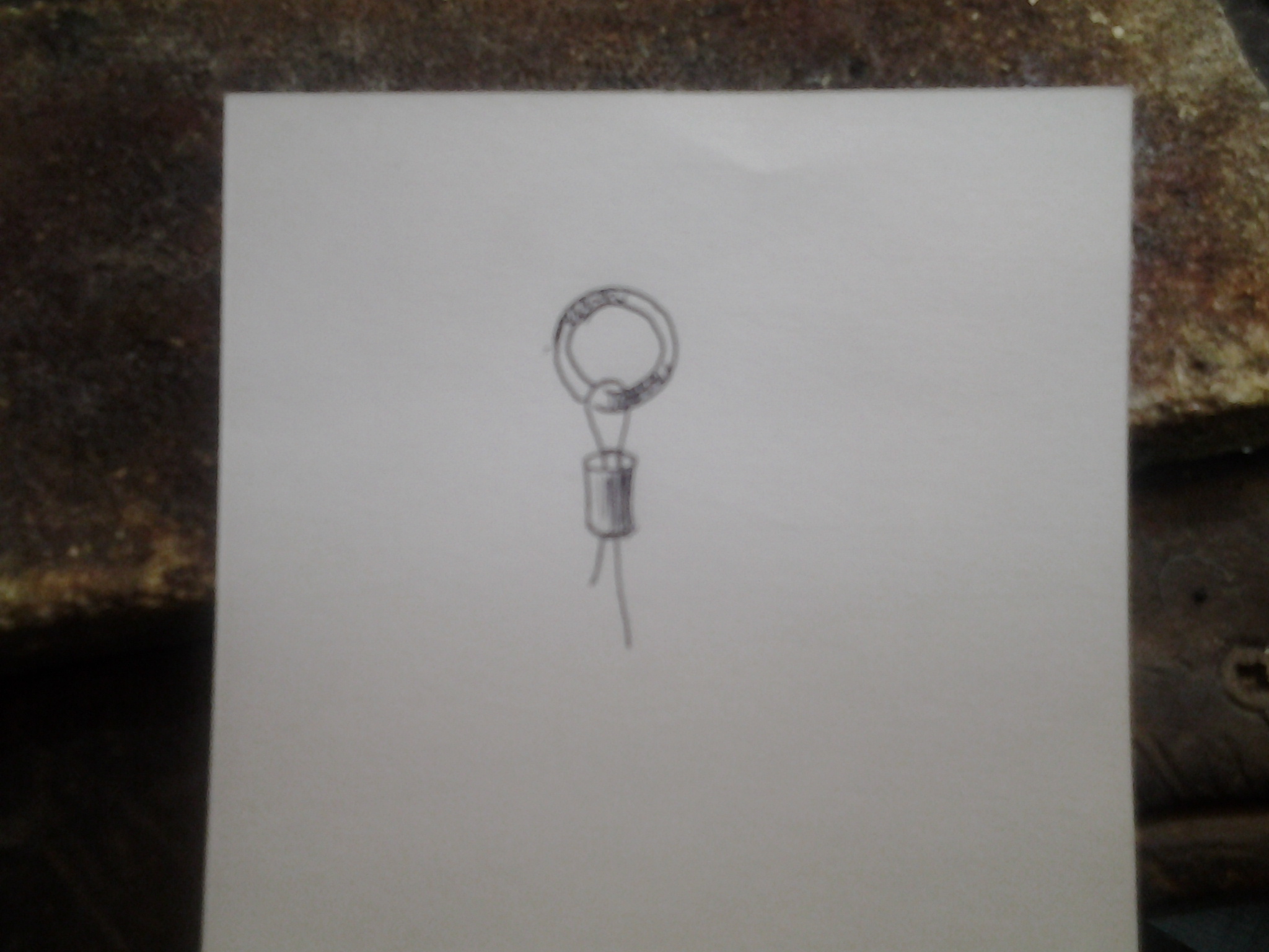

Я делаю так: тяну трубку нужного диаметра, отрезаю пару мм, затем продеваю нить через трубку, потом в кольцо и назад в трубку, затем просто зажимаю трубку клювиками. Все))) Лучше наверное не нить, а леска будет

P1ayman,
Конец нити продеваешь через отрезок трубки, затем пропускаешь через кольцо с замком и назад в трубку, потом эту трубку зажимаешь клювиками или длиногубцами.

Aleb,
получается расплюснутая трубка?так?

Регистрация: 24.02.2011
Откуда: Липецк
Сообщений: 1282
Голосов: 258 / 9
Планшет фотает не очень, но смысл я думаю понятен

Aleb,
Ага трубку расплющить, но не переусердствовать)))

Нагрузка по любому на нить будет. Леску лучше максимально толстую взять (лишь бы жемчуг проходил)
