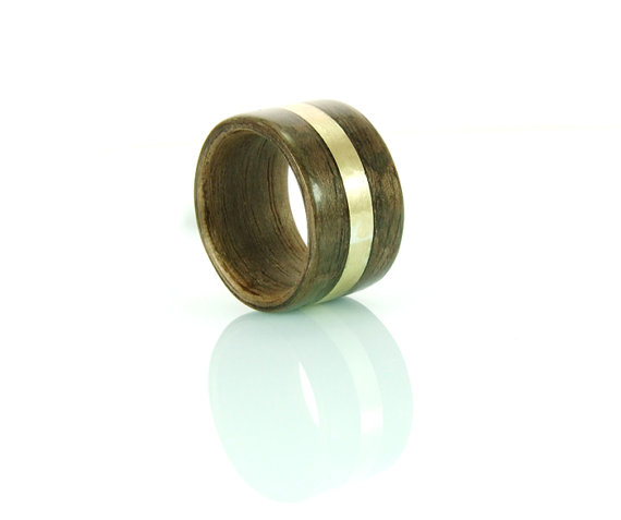

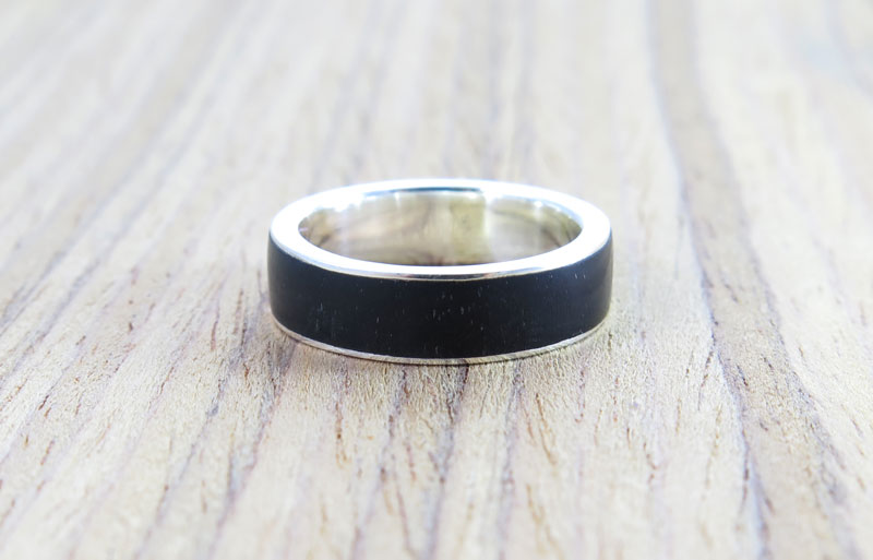

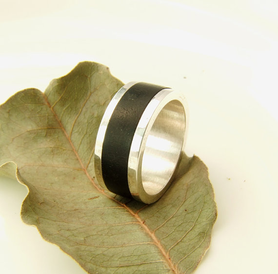

Ситуация такая, есть кольцо из металла внутри вставка дерева, нужно эту вставочку сравнивать по высоте с металлом , а потом шлифовать и полировать.
Кто знает как сделать эту работу на бормашинке не покупая токарный станок?
Значит основная задача оцентрованная фиксация с дальнейшей прокруткой по своей оси, я только подставляю напильник ну или наждак. Причем с учетом разных размеров колец, пытаюсь подручными средствами, но увы, нет плотной фиксации и снимаю материал неравномерно. Всем  спасибо за помощь.

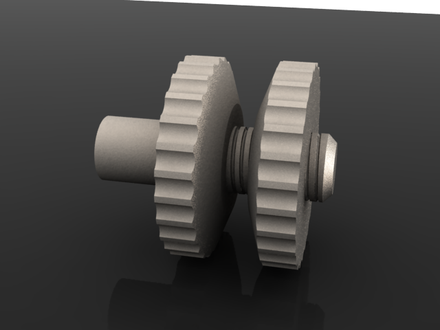

Сделайте себе конусный зажим с резьбой м-8 и токарьте на здравие...
