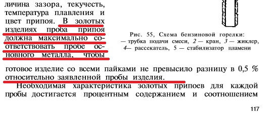

Ну насчет квадратных сантиметров не знаю, а вот соотношение веса припоя к весу изделия есть такое дело. В книге Марченкова написано.
Скорее всего был какой то ГОСТ, может есть, искать долго, но при последующей переплавке изделия, при вторичной обработке или как то так, проба не должна понизиться. Всем знакома история с турецким золотом, когда внутри изделия 500 проба,  а все остальное гальваника 583. У меня был случай, принесли бисмарк на 130 грам, проверял пробу всё нормально, переплавил, натер слитки, проба ниже 583. Что там за припой был я не знаю, пусть это остается на совести того горе ювелира. Пришлось поднимать пробу за свой счет, плюс угар. Я пробу припоя всегда чуть выше делаю и стараюсь припой варить с чистоты, а не из зубов.
