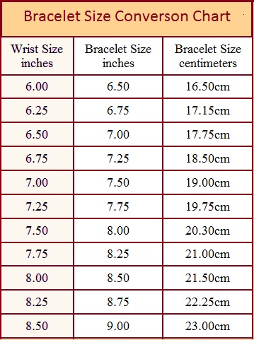

Вот какая задача - как красиво сделать конусный браслетомер из дерева. То что болванку выточат это не вопрос. А вопрос КАК нанести риски с размерами на конус на одинаковом расстоянии. Высчитывание диаметров размеров браслетов от 15 до 24 ни к чему хорошему ни привело. Не ложатся они на конус через равные промежутки. А надо что то типа такого как на фото.

Меня жлоба давит почему тут красиво получается а у меня нет  rofl
потому что тут шаг равномерный - через четверть дюйма, а у вас сначала прыжки через 10мм, а начиная с L18 - через 5мм
я так думаю
Откуда: г.Омск
Сообщений: 2578
Голосов: 295 / 16
bazzl,
четверть это 6.35 мм, а что это дает? или меняет. через 5 мм можно и убрать оставить только 10мм все равно полученные диаметры на конусе не лежат через одинаковые промежутки

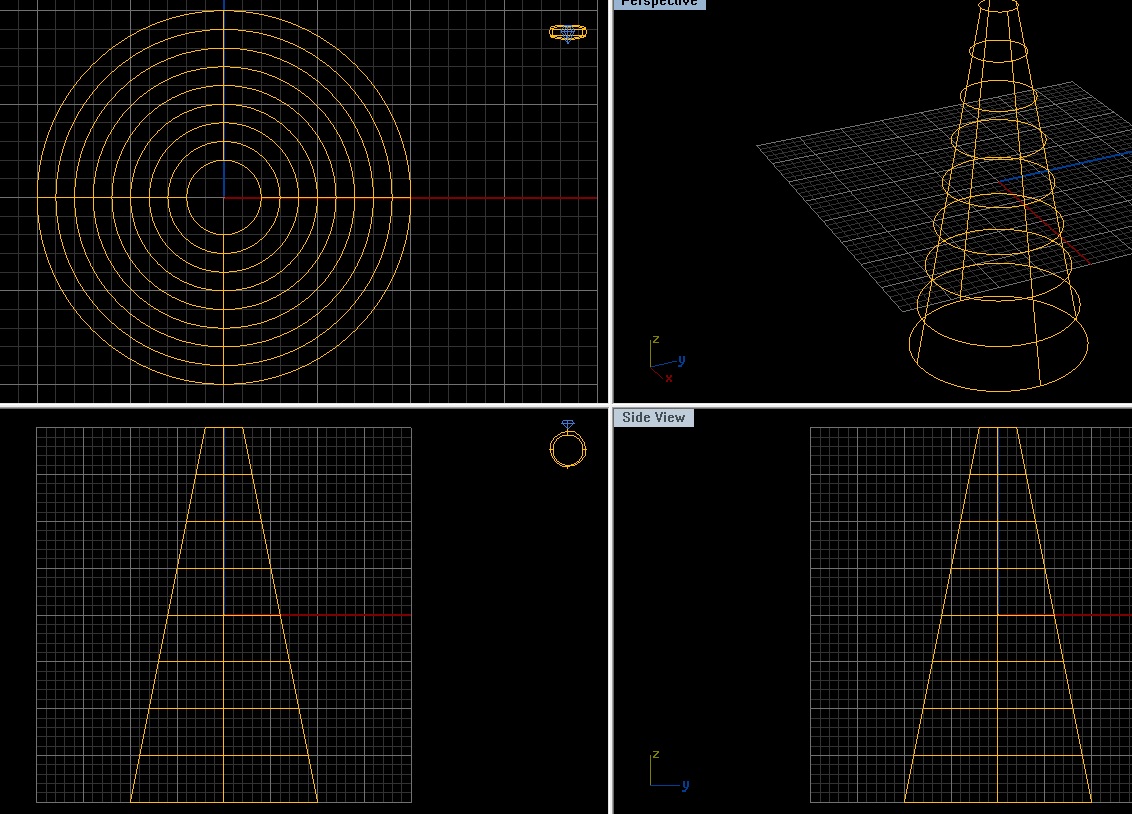

Может вот как то так сделать?
обязательно лежат, если вы правильно это лОжите и правильно проверяете...а как вы это проверяете?

Леонид,
я вполне допускаю, что я сбрендил и то, что вы жывописуете, может быть в принципе...щас проверю, отпишусь
Я разметил так пару десятков ригелей)))), потому и проверять не стоит -если равные промежутки между размерами, то и на конусе будут одинаковые расстояния, какой бы угол не был у конуса)))))).
Откуда: г.Омск
Сообщений: 2578
Голосов: 295 / 16
bazzl,
на чертеже проверял.
