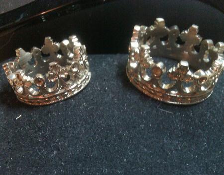

Добрый вечер коллеги!
Как я понимаю в последее время стали очень популярны кольца-короны.
И вот вопрос,
1) как такие кольца уменьшать или увеличивать? Уже не раз приносят на подгонку, но я даже не знаю с какой стороны к ним подобраться.
2) как такие кольца подгонять по размеру при изготовлении? т.е там нет как  таковой шинки

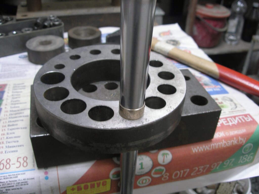

Только механически конусом растягивать,если вырезать или впаивать,сразу заметно будет,так как у короны равномерно распределены тычинки,так что впайки вырезки исключаем...

Ну на 1размер растянеш буратиной. Отправляют на завод обычно такое на ремонт они Из воска делают и под гоняют как угодно

Уменьшается путем вырезки сегмента. Увеличивается примерно так
При изготовлении на восковке вставляется или удаляется сегмент.
Тут как повезет, при исапользовании буратины при уменьшении пострадает поверхность, увеличить можно немного, на есть шанс порвать изделие (было уже). Литье к сожалению не всегда выдает отливки  без огрехов.

Мы сразу  размерный ряд делаем через пол-размера. На размер пробовал тянуть на ригеле - нормально тянется. Не уменьшал..

Аналогично весь размерный ряд в наличии, до полразмера увеличивал спокойно, вырезать сегмент в таких кольцах маловероятно, единственно можно равномерно подогнуть немного верхние элементы короны, и тем самым уменьшить посадку под палец.

Конечно, когда есть весь раз мерный ряд от 14 до 24 размера через 0,5 то красота, а если нет, то только сегменты. Подгибать верхние элементы не выход, тем более если надо на 1-2  размера.
