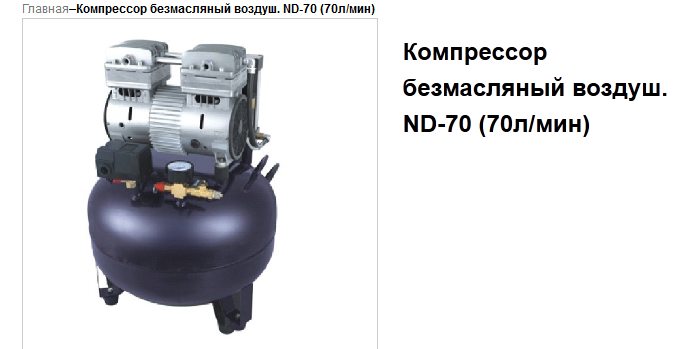

за пять минут в тигле плавит 400грамм серебра. компрессор 70л в мин.
granto,
Я думал, что у меня очень крутой компрессор, но Вы меня переплюнули ))
А какой у Вас? Можно описать? И фото желательно.
У меня 7-литровый бачок и два холодильных компрессора. 300г серебра плавлю за 10-15 минут, точно не засекал.

вот этот медецинский . брал за 16р.

granto,
литник с елки 8мм просто перерезает как автоген .

granto,
вот бачек пока стандартный и чувствуеться не хватка

granto,
использую чисто для перегонки и литья заменив шутлес
granto,
За 16р он должен как максимум за 16 сек плавить килограмм ))))))
Моя установка почти бесплатная...))
