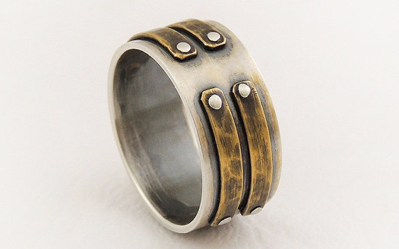

Народ, подскажите пожалуйста как технически правильно сделать крепеж латунной накладки?
Если вкручена резьба (штифт) то как изнутри этого не видно-не думаю что получится так полирнуть.
И как сделать натяжку потом чтобы латунь прилегала плотно без зазоров, если тянуть на буратино точно штифт сдвинется и тогда точно его не скрыть.
Кто знает -опишите
Спасибо

Можно заклепать. Для стимпанка, вполне приемлемое по стилистике решение.

Да , клепать это 100%, вот как присобачить штифт к шинке не просверливая навылет-вот в чём вопрос?
Пытался делать насквозь, но увы заметны они изнутри, некрасивенько.
Да -это стимпанк!
Или вот я смотрю сейчас и думаю, не напаял ли он всё сверху-вставки и приплюснутые шарики (типа заклепал)

Да обычные клёпки вроде, проволочку расклепайте с одной стороны и из нутри её в отверстие, дырку раззенкуйте сперва, на ригеле расклепать. А чтоб внатяг пластина была, дырку на кольце чуток подальше просверлите чем на пластине и таким же макаром, лишнее изнутри резинкой и пушком убрать...
Лучшее-враг хорошего.!
Voochee,  Так проволочки-штифточки можно и снаружи припаять. Надеть на них накладочки и расклепать. Чтобы плотничком всё сидело, колечко потом на "буратине" чуть давануть.

А можно и изнутри не прятать заклёпки а наоборот их как-то выделить. Для этого стиля это нормальный вариант.

К готовому обручу приложить накладки,
засверлить поочередно отверстия
немного раззенковать их изнутри,
приложить накладки,
вставить штифты,
припаять штифты изнутри,
отбелить,
откусить и расклепать штифты,
затонировать.

Спасибо, про припаять изнутри -отличная идея!
Ухожу пробовать!
