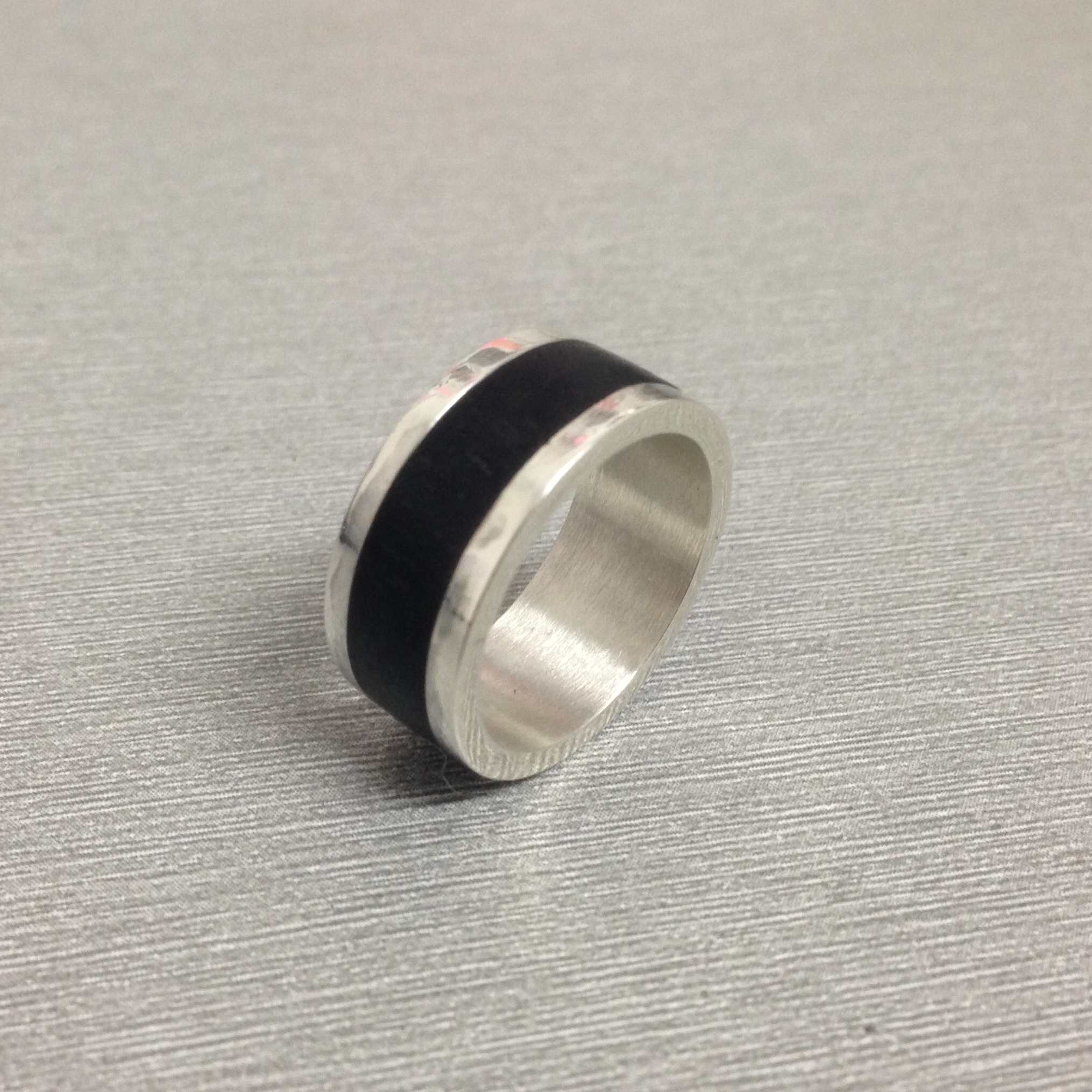

Собственно вот и мои потуги в этом деле
Изменено: Wolfnvkz - 08.05.2014 04:26:09

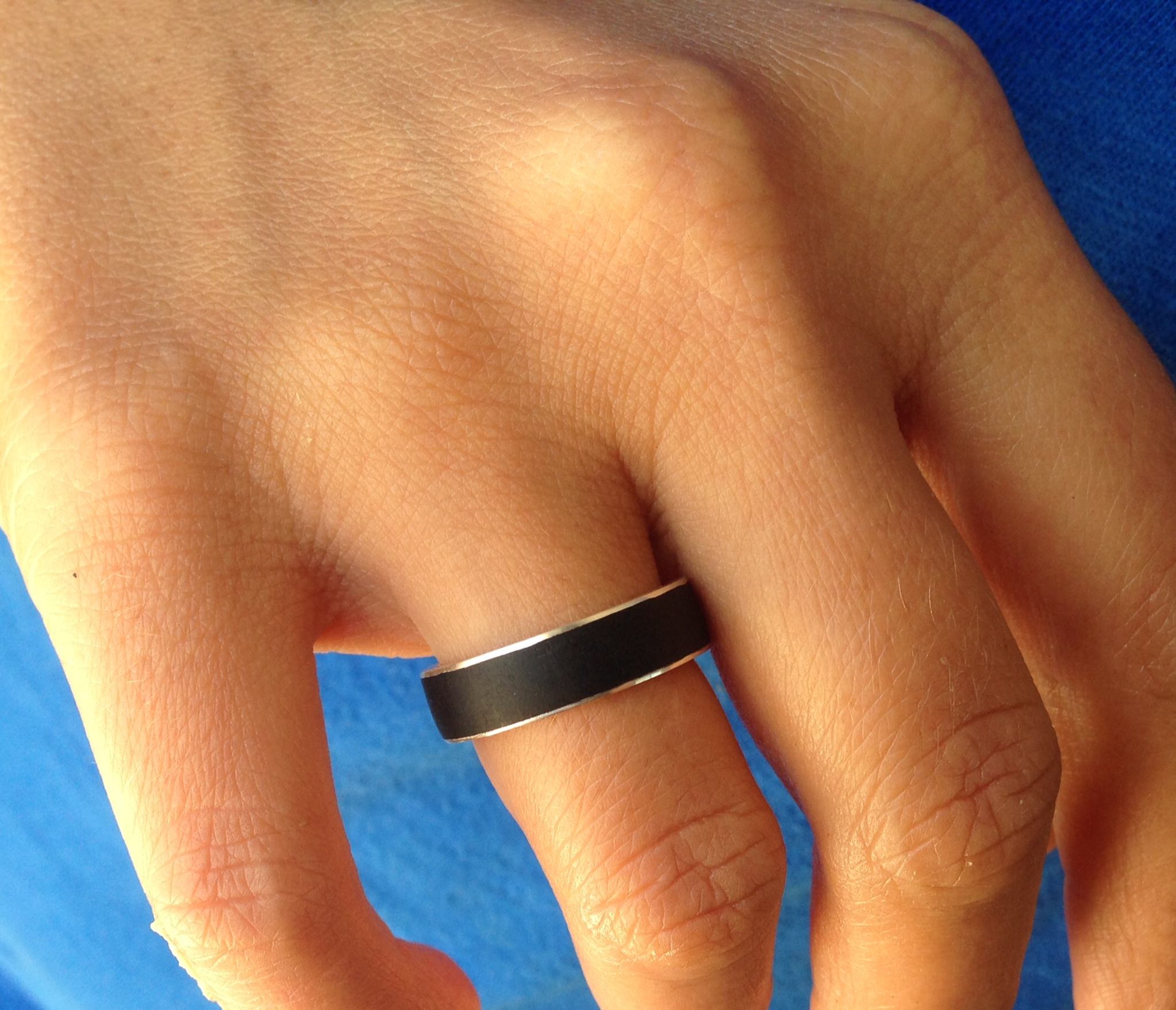

Wolfnvkz,
Прикольно получается.
А по вопросу есть идеи как сделать без клёпа , широкие борта серебра с обеих сторон и посредине тоненькая полосочка дерева.
Тут народ много интересных и идей дал (спасибо) и есть чему поучиться.
Регистрация: 19.08.2008
Откуда: ВКЛ
Сообщений: 710
Голосов: 69 / 19
Voochee,
Есть. Два кольца с широким бортом. Тонкая деревянная дощечка с отверстием . Можно из шпона.  В него  запрессовываете кольца с бортом с двух сторон. Стык внутри, не запаивается. При хорошей подгонке будет еле заметная тонюсенькая полоска. Если внутренне кольца из достаточно толстого металла, можно сделать ответные уступ-выступ, дабы исключить смещение. Дерево конечно может рассыхаться, потому я бы запрессовывал на эпоксидную смолу.
