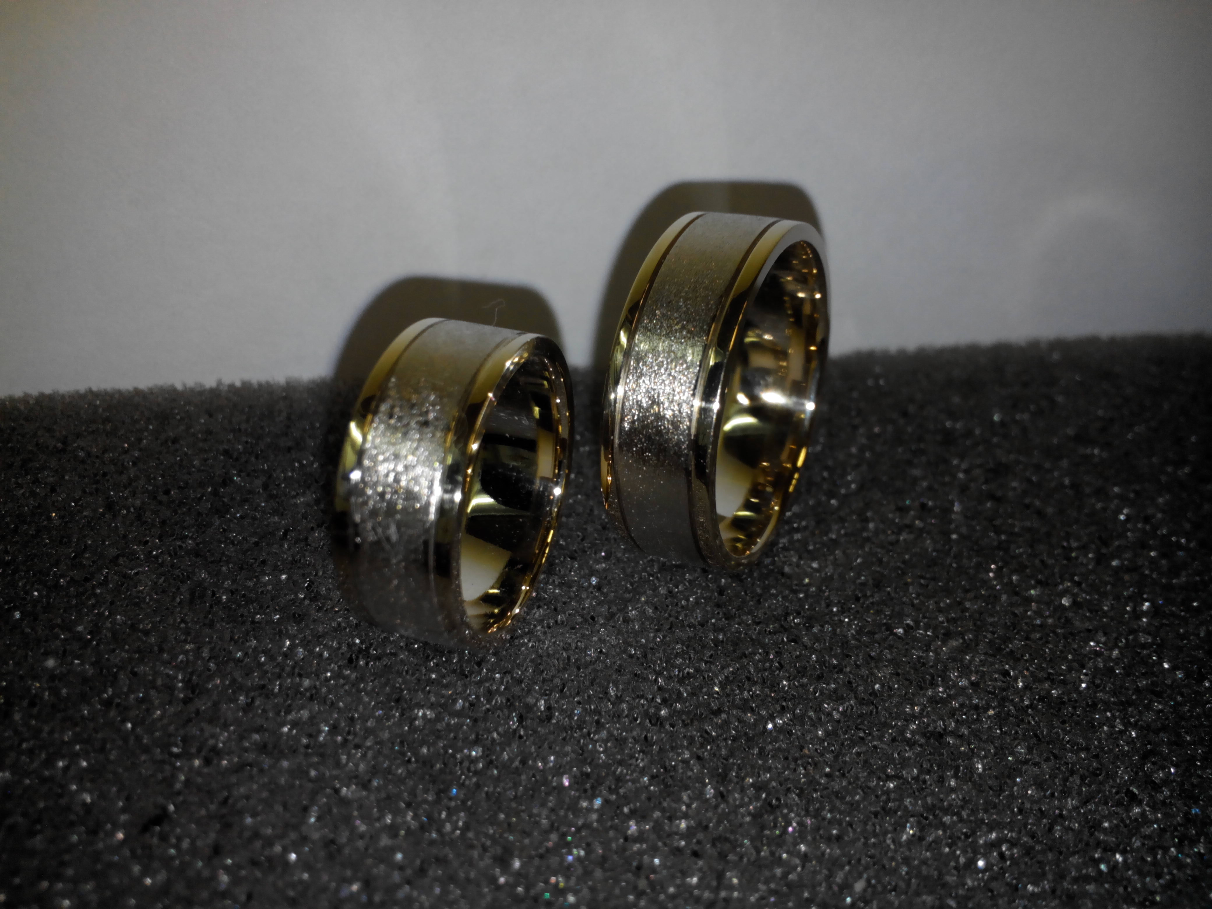

Всем доброго времени суток. Ниже кольцо, я правильно понял, что средняя часть из белого золота надевается на кольцо из желтого и желтое с помощью к примеру буратино растягивается? Можно ли таку текстуру выпилить на стриже и заматировать матовником? Интересует все, что можете сказать по изготовлению. Заранее всем спасибо.
И смоделить можно и вырезать.

А по сборке как его делать?
Из двух частей и с минимальным допуском, и далее как вы написали на буратинке.

А вот полированные полоски они единое целое со средней частью и закрывают шов, так получается?
Кстати, это пескоструйка или матовник, я в мастерской смогу так без пескоструйки поверхность сделать?
Конечно они единое целое вставки, просто как я уже писал нужно все моделить и резать с минимальным допуском.

Спасибо, значит мои догадки верны. Подскажите тут пескоструйка или матовник или что?

Aleksandr-kazan,
Конечно пескоструй.

Значит два пути, или купить пескоструй или искать у кого он есть  :(
Вот такой штукой получиться? http://www.sapphire.ru/vcd-443-1-4898/goodsinfo.html

Такое кольцо качественно получится сделать только используя станок алмазной резки, если моделить и лить качества не будет. Обраотать будет очень не просто. Я бы сделал так - делается широкая шинка, на неё одеваются по центру белая и по краям такие же как и широкая шинка.Далее паяется, Далее полируется и режется на станке с алмазным резцом. Делал такие не раз. При умении часов на пять работы.

Делал подобное по описанному выше способу. Не могу найти фотку такого же только с алмазными гранями, но смысл не меняется.
