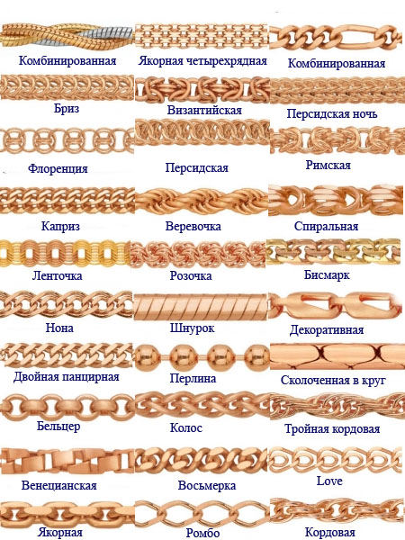

вот редкая но более лучше искать надо.
Регистрация: 13.01.2013
Откуда: Крым.
Сообщений: 1953
Голосов: 107 / 38
Та которая римская.
