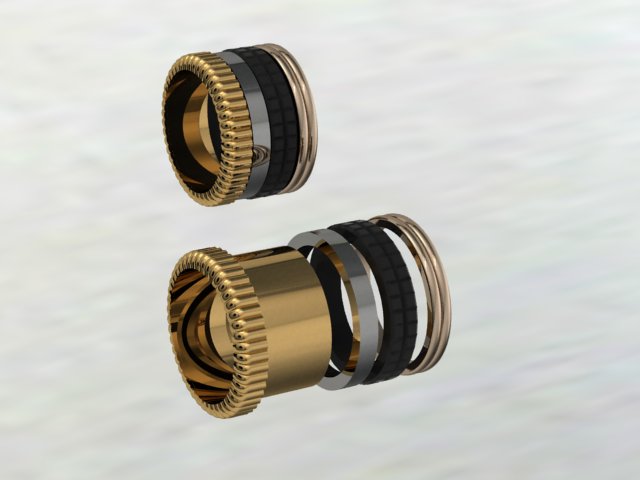

urim75,
Я бы сделал так, и последнее пропаять.
Изменено: korobtsov-alex - 22.02.2014 23:31:17

данное кольцо, бушероновское,собирается на цилиндре путем развальцовки.

Andrey.jewell,
Клиент не хотит развальцованое.

Голосов: 107 / 38
спасибо -это вариант.
