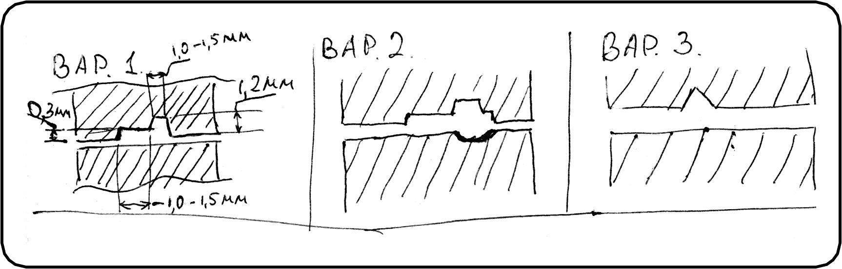

По просьбе Ремесленника выкладываю параметры изготовления дополнительных валков для изготовления проката под глухие касты.

Приведённые 3 варианта- условны, по типам.
1 вариант. Каст получается без внешнего декора, гладкий снаружи. Изготавливается 1 профильный и один гладкий валок. Необходимо учесть, что угол между плоскостью валка и поднутрением не должен быть 90 градусов, иначе прокат будет заклинивать. Рекомендуемый угол- на 6-7 градусов меньше 90. Толщина прутка-заготовки для изготовления каста подбирается экспериментально для каждого вида прокатываемого металла. Прокатка ведётся в несколько приёмов, по необходимости производится отжиг заготовки.
2 вариант. Более декоративный вариант. Добавлен сегментный профиль по внешней стороне каста. В принципе, декоративная часть может иметь и иной профиль, по желанию, лишь бы имелись правильные углы на извлекаемость проката. Остальные параметры как и у первого варианта. Сегментный профиль проще потом обрабатывать.
3 вариант. Это самое простое, что можно придумать. Здесь просто под штатный квадратный пруточный валок ставится гладкий валок, и прокат получается с треугольной внутренней подложкой(что не принципиально для вставок), толщина же каста регулируется визуально, измерениями по ходу прокатки.
Наиболее приемлем вариант 2.
Доброго всем вечера.
Хотел поинтересоваться: прокат через несимметричный профиль должен приводить к сильной деформации
самого проката и чем больше асимметрия тем сильнее корёжит прокат. Все промышленные
фасонные профили имеют осевую симметрию.
В Вашем случае прокат не корёжит?

Olorin,
У нас на фирме выкатали уже не один километр такого серебрянного проката (вальцы марио ди майо), и подобного не наблюдалось. Здесь важно чётко настроить вальцы, отрегулировать, и проблем не будет :) !
