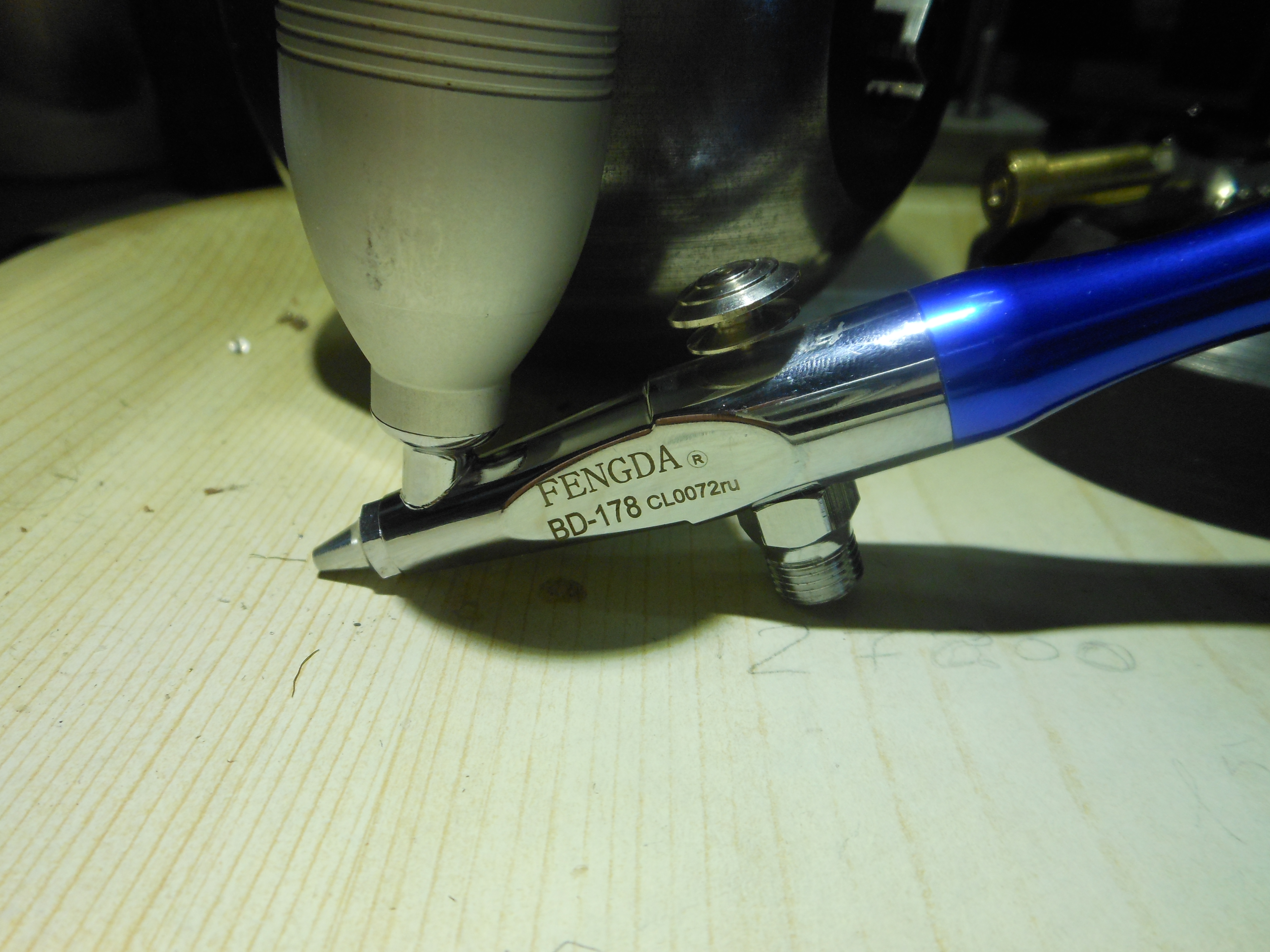

Господа!!! А не изволите ли отвлечься и обсудить сию приблуду?
а если по короче кто пользовался, и какие есть альтернативные решения, суть устройства и работы знаю, но делать гаджет самому-облом, хочу купить.
No limit to perfection...
Регистрация: 24.09.2006
Сообщений: 78
Голосов: 1 / 1
я разобрался при 40 psi 28 литров в минуту, 90psi 19 литров в минуту.
какое давление достаочно? и хватит ли этого расхода?
Получается, у него два, фиксированных режима. Интересно на фотку взглянуть.
А по расходу будет зависеть от установки. Для фенгды рекомендованное давление 2-4 атм., но там родное сопло 0,5 мм..
Мне хватает 25 литров в минуту, с соплом 1мм..
Сообщений: 78
Голосов: 1 / 1
а что у тебя за установка?
с соплом 1мм максимально какой размер шариков используешь?
Сообщений: 78
Голосов: 1 / 1
energyos, Olaf,
какое давление ты ииспользуешь с расходом 25 литров и соплом 1мм и какого объема у тебя ресивер?
Да никакой установки, такая же козявка
Купил года три назад, чисто побаловаться, посмотреть что оно такое.
Для массовки конечно не годится,а для единичных изделий, вроде ничего.
Пробовал разные пески, гранатовый меленький, молотую крошку ореховую, шарики стеклянные, стальные.
Керамические микросферы дали неожиданно приятный эффект.
Родное сопло выдулось нафик и потерялось, выточил новое, вставил туда твёрдосплавное.
Где то валяется, не пользуюсь, предпочитаю канфарить вручную.
Давления разные использовал, ресивер был 5 литров.
В общем не цепануло. Я вообще к пескострую в ювелирке отношусь достаточно прохладно.
