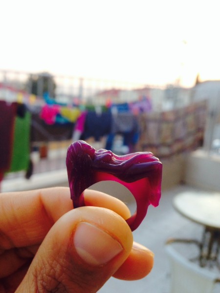

Добрый вечер!
Подскажите как быть, сделал восковку-теперь хочу оливать в серебре разные размеры (то есть сверху одно и тоже а размер от 15 и дальше)
Как сделать по уму?
Спасибо

Льете кольца а размер подгоняете путем увеличения шинки пр. Помощи пайки

Спасибо, я вот просто думаю лить половину а потом допаивать шинку или лить пятый размер и буратинить?
Боюсь мног не растянуть сверху пойдет деформация.

Сделайте 20 размер, срезайте литник на восковке и уменьшайте до нужного размера в центре( можно сразу делать на кольцамере)  и припаивайте восковой литник

а буратинить это не выход, вы лишний раз будете подвергать шинку деформации

А если я хочу налить на стороне (пока нету дома возможности делать) заготовок, уже металл смогу изменять размер?
Если вы имеете в виду кольцо из первого поста, то в металле такие вещи изменять в размере весьма затруднительно.

А чом проблемма то делаеш самый большой размер напимер 20 после отливки опилил спаял на ригеле обстучал и привел в товарный вид тобиш шлифовка и полировка

да ничего там затруднительного. вырезаете лишний кусок на шинке,подгоняете, паяете, опиливаете,  что-то там на ригеле подколачиваете-ну, просто нужен некий навык в слесарно-ювелирном деле. вот по готовым опокам лить ведь тож самое -приходится подгонять размер, а тама он обычно маленький, а увиличиватьт гораздо противнее, чем уменьшать. ну и что, всё равно делаем..
даже инструмента запредельного не потребуется ...
Проблема в том , что если вы будите делать размер 15 из 20, то у дамы на кольце поза будет похожа на "Мостик"
Если есть желание иметь разные размеры то надо два элемента шинка и дама. Шинку в размер прямо в воска. Даму по усмотрению. Можно в воске или в металле, даже можно поиграть в цвете.
Если не хотите сильно за морачиваться, то делайте модель 18.5. На много меньше будет деформация при изменения размера. Лучше делать это в воске.

ну конечно, вы правы, всё проще сделать в воске и изменения на дясять размеров -не самое приятное дело
ну а там уж что есть по ходу -от того и пляшем
конечно, размер разумно сделать в воске типа 18. его и увеличить, и уменьшить не особо сложно до внятных..

Можно отлить и зарезинить в нескольких типах резин, безусадочной и в той что дает максимальную усадку. Ну и еще раз отливку с новой восковки доработать и зарезинить.

Значит самый простой и быстрый способ все таки я понял доработка восковки , а не работа с готовым кольцом и его шинкой, имею ввиду именно такое кольцо или перстень.

Вы спрашивали
Вам ответили
Вы поняли
Размеры легче и экономичнее, сделать в воске, не тратите припой и меньше потерь( хотя кто как делает спай нового размера) и времени. После литья на ригель обстучать и обработка.
Если вас интересует доработка всего кольца, то тут каждый решает сам ( впрочем как и в первом случае) в металле ему дорабатывать или в воске.
Здесь есть темы как работать с воском, ознакомьтесь, многое станет понятнее.
ну, если вы тиражи планируете гонять по сто грамм в месяц -таки да, лучше в воске всё в порядок привести. а если там несколько колечек в год -проще на металле подработать. тем более -серебро
