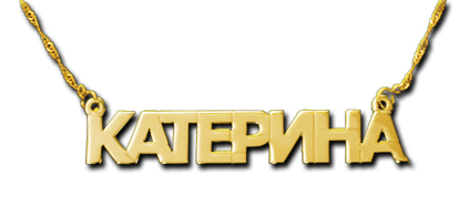

Добрый день,народ!
Я совсем новый и хочу всему научиться!
Подскажите как делают подвеску с именем (лобзиком или литьё)?
Voochee,
Ну чтобы отлить, надо где-то ,как минимум, восковую модель достать. Выпилить дешевле и быстрее.

Однозначно пилить так быстрее и подрезать щтихелем места состыковки букв дабы их выделить и лично бы я придал бы этим местам подрезки матовый вид дабы силнее выделить контраст между букавми

А какой штихель посоветуете именно для этого вида работы.
Возьму пару, на весь наблр жаба давит, не умею пока и работать ими.
И как еще шлифануть труднодоступные места на буквах, шоб убрать текстуру спила лобзиком.
Спасибо

Болштихель.  А уж вышлифовывать пытайси , как фантазия подскажет. Можешь наждачку  1000 номер наклеить на стальную полоску  любой ширины, можешь нарезать её полосками и просунум в окно , держа за концы внатяг  елозить..., хоть на спички клей всё равно без опыта получится криво..., но надо же опыт на чём-то набирать))))

золотые слова, добавлю что еще есть боры игольчатые, ними можно грызть там где много осталось после пиления....

здесь меду буквами и без штихеля можно надфилем пропилить. а для обработки изнутри еще можно полоску наждачки на тряпичной основе в лобзик зажать. и финиш ткань плотную(от джинс например) с полировальной пастой
