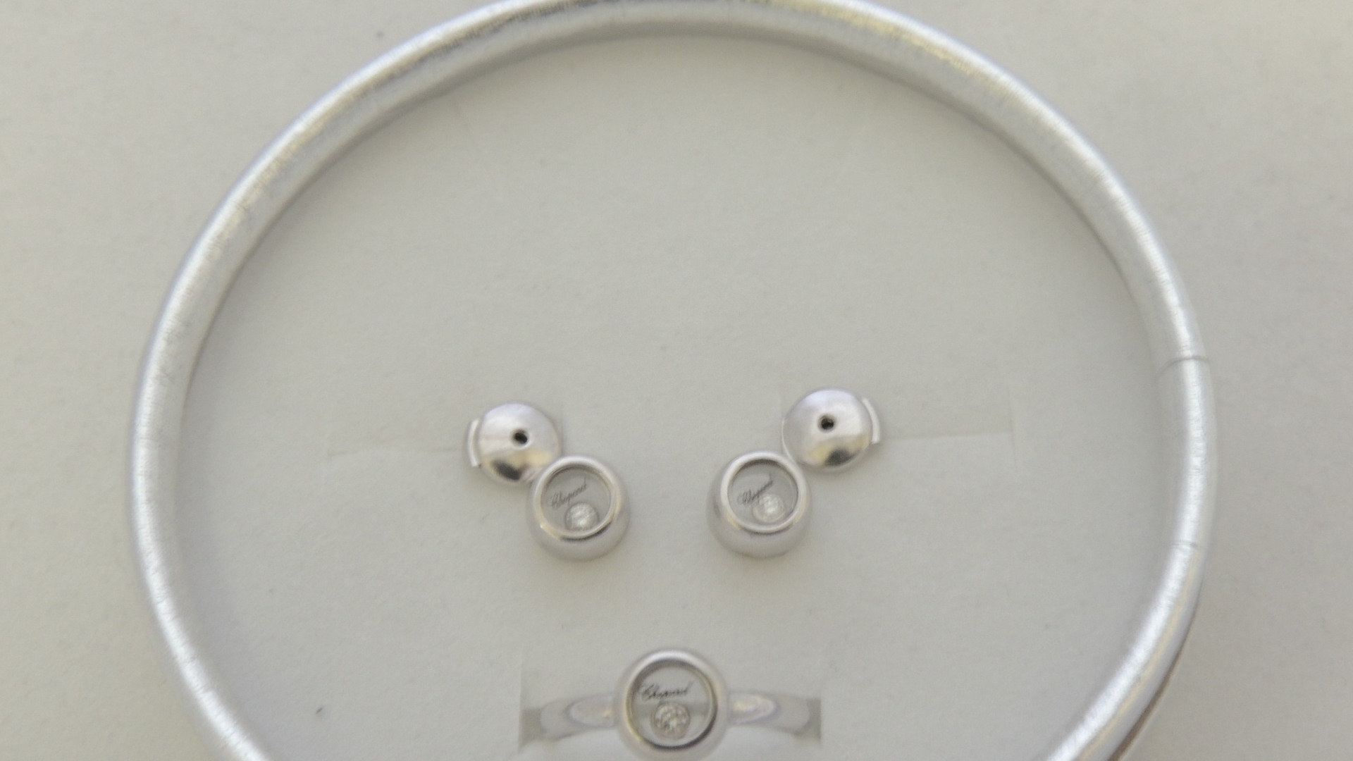

Плавающие бриллианты "Chopard" , Стекла в вакууме крепить?
Регистрация: 18.11.2010
Сообщений: 39

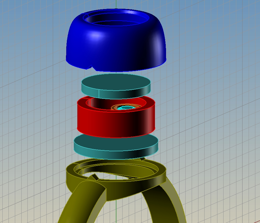

Может сталкивался кто с классикой- плавающими бриллиантиками? Предполагаю, что без вакуумирования - не будет Щастья - будут потеть стекла... Пока идея - садить оба сапфира на УФ клей, плотно притереть обе части, вакуумировать, пропаять лазером.
Буду благодарен за дельный совет.

В оригинале стекла ставят с двух сторон,через выступ.
Садят как часовые на пластиковую прокладку.

В оригинале есть именно проточенные пазы.
Мне приносили в ремонт,выпало стекло на кольце,причем внутреннее.
Я его запрессовал обратно. Через какое то время  принесли снова...
Запрессовал+проклеил,не помогло,пришли в третий раз...
разозлился,засунул в резиновую рукавицу,отвакуумировал и запрессовал снова.
Ждемс.., :trubka:
