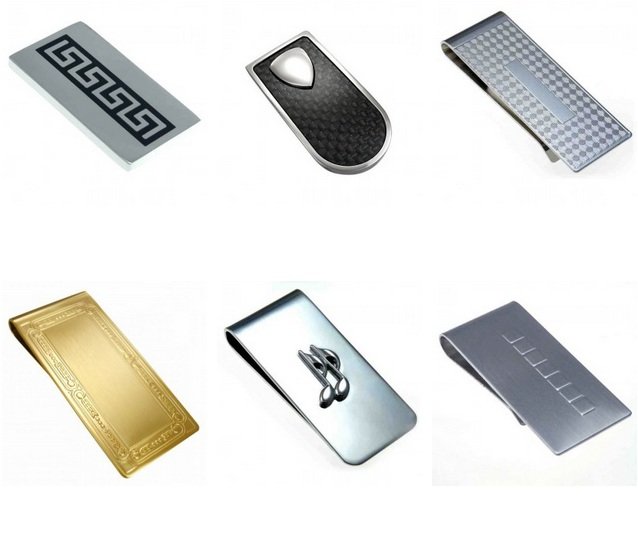

Нужно сделать зажим для денег из серебра
Регистрация: 29.03.2013
Сообщений: 16
Голосов: 1 / 2
Помогите пожалуйста вот хочу сделать зажим подобного формата http://www.mytiffanyworld.ru/articles/wp-content/uploads/2013/05/0410.jpg
Как можно сделать серебро более упругим?
Нагартовать его

В галтовку с металическими шариками?
Достаточно этого будет вы думаете?
Интересно есть ли какие нибудь более радикальные или экзотические способы?
Aftw,
Нет, ты путаешь галтовку с нагартовкой  :)
Нагартовка (или наклёп) - это упрочнение металлов или сплавов вследствие его механической деформации без последующего отжига. Для этого место сгиба нужно откатать на вальцах или отковать молотком. Разумеется, затем отшлифовать и отполировать.

Можете старение попробовать, твердость увеличится, после муфелки пусть само остынет. там надо определенное количество минут выдержать при определенной температуре. Можно после последней вальцовки отпуст не делать. Тут вообще вариантов много, еще от пробы зависит.

Хм проба пока значения особого не имеет в пределах разумного. Пока только проект, но хочется сделать хорошо.
Почитайте тут http://helprf.com/Uvlikbez/Cerebro/82.htm
Проба значение имеет, одно дело серьга в ухе и другое рабочий используемый ежедневно зажим для денег. Сегодня в него толстую пачку сунули, завтра наоборот согнули поплотнее и так месяц и сломается.

Я делал подпружиненный, на осиставил две пружины(как в карабинах,только мощных) ,пару лет работает с ремонтом не приходили.

Ну и если просто,без наваротов,то из 875-оно жестче. Потом закалка (в муфель до 400 С и остывание вместе с печью ) , потом матировка ( с эскизом подумай) матировка закругленным чеканом прилично добавляет жесткости. Удачи!
ну, в общем галтовка даёт некую нагартовку..но такие штуки как у вас на фото обычно в галтовку не пихают
а так да, пробу понизить ну и нагартовать до кучи как-то там, смотря как делать будут... 925 -это конечно мягко для зажима... а много ль денег совать туда будут?
