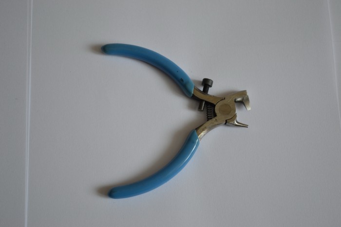

Здравствуйте! Для чего применяется этот инструмент?
Буду благодарен за ответы.

vslong,
Может это и не пружины ОБРЕЗАТЬ. Выглядит устрашающе.

на бисмарке звенья кусать. но такой делал самопал. этот сделан с ИНдиских торцовых кусачек-тобишь опточен.

Легче кусать бокорезами.

vslong,
Ну копец - чуть мозги не свернул. Посмотрел сейчас внимательно и понял весь понт назначения и как применять. Смысл следующий - раньше думал что кусать пружины для карабинов а на деле эти кусачки чтоб кусать к примеру : - накрученную проволоку на ригель с бегунком. Нижняя губка круглая = вставляем её внутрь спирали где был ригель и верхней губкой ( как топор ) кусаем хоть ближний виток , хоть через один виток - чтоб не карячиться подсовывать бокорезы. Спираль для бисмарка или венеции ит.д. Наверно более подходящее название - для накусывания витков от спирали чем пружины. Думаю их применение не всегда оправданно по причине того что не во всех витках пролезет этот топор - бокорезы универсальнее ИМХО |

у нас некоторые , делают кусачки для цепей (бисмарки и тп)по этому принципу , только берут плоскогубцы (без насечек или стачивают ) и в верхней(условно ) губке пропил вдоль и впаивают заточенный зубилом кусочек ножовочного полотна, ,,пружинка,, идет под 90гр к режущей кромке и нужное количество витков отсекается как зубилом на наковальне, но мне не нравится что концы островатые ,но большинство так рубят

шото сдается мне шо кусать ними звенья не удобно, так как каждое звено нужно будет скинуть с носа круглого, а потом его опять во внутрь пружины вставить, а бокорезами куснул и прокрутил и опять куснул, и ними хоть толстую хоть тонкую, а этими определенный диапазон.........

Пользуюсь таким. Удобно.

Kostya,
а какую проволоку, от и до по диаметру кусают, так шоб без насилования инструмента

Проволоку 0,5 мм стальную и 1 мм золото легко

Kostya,
не я не к тому, например так: кусаю от бисмарка пружина 0,35 проволоки до проволока бисмарк 1, тоньше проволока узкий зазор между соседними витками (хотя наверно можно сделатиь уже режушую кромку на наждаке), на проволоке толще 1 мм жалко мучать кусачки эти, в таком ключе хотелось бы услышать, как они для цепей....

Сергей Вальтман,
а можно фото этого устройства, про верх все понятно, а вот про низ, какая форма у него и размеры, он вставляется между витками спирали, тогда он должен быть маленьким чтобы не сильно деформировать последний и первый виток отрезаемого и остающихся звеньев

Готовой у меня нет, я не пользуюсь , но эскизик набросал , проволоку ими кусают до 0.8 , дальше полотно поломается , а так хвалят , что быстрей на мелких цепях и на очень долго хватает , лезвие заходит между витков,, пружинки,, и об нижнюю губку перерезает , плохо что концы острые остаются.

Сергей Вальтман,
Немного не так, ниже на картинках бывшие ножницы переделанные в спиралерезы. Напайки из твердосплава, применяют у нас для нарезки спиралей из проволоки тоньше 0.6мм |

Нарисовал именно такие какими пользуются коллеги , разница в том что у вас спираль подается вдоль оси ручек , губок , а на тех которые на картинке подается перпендикулярно ножу , он входит между витков сверху и прорезает нижний виток который опирается на плоскую губку, просто рез происходит наискосок и концы острые остаются и мне не нравится, а плюс в том что целиться на виток не надо , хотя режут ими быстро и хватает не на один год ,это у тех кто чисто на цепях, учитывая копеечные затраты,иногда алмазным напильником правят, поэтому что значит ,,немного не так,, у всех по разному

а можете в них спираль вставить и фото со спиралью..... а то как-то не сильно понятно..... я тут на жнях попробовал собирать с пружины, так мне очень понравилось, правда цепь была из 0,8 проволоки.....

Сергей Вальтман,
а полотно от простой пилки по металлу????

absent,
Принцип как и у кусачек во втором посте, на тонкий конец вдоль надевается спираль, а верхним отрезается необходимое кол-во витков. А подобный вариант, что описал Сергей Вальтман, применяли для нарезания пружин на браслеты. |
