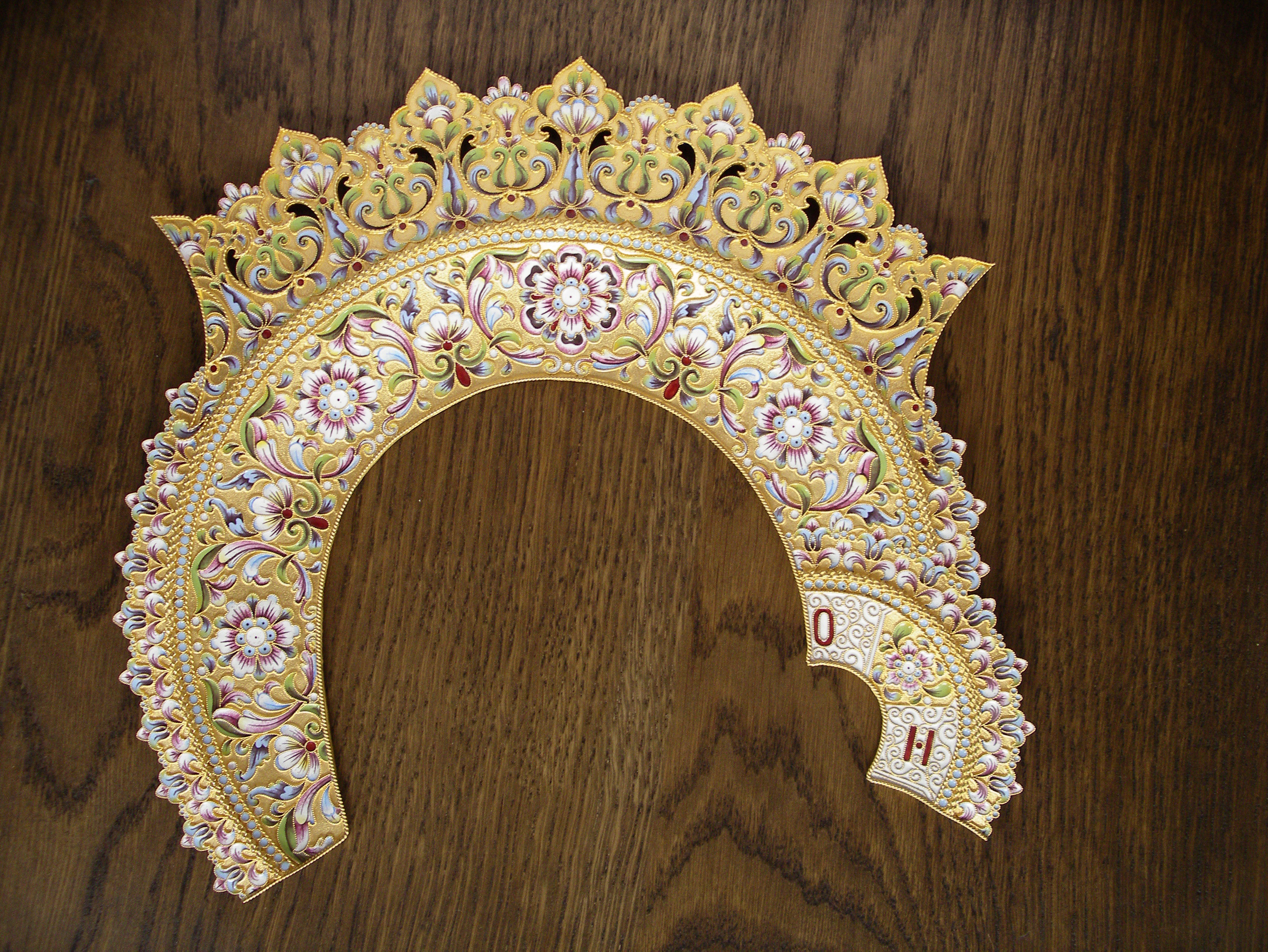

Костя, у меня нет потока, зато я паяю изделия весом до 800 грамм. Сам понимаешь, что мехами такое не взять, да и не всяким компрессором тоже...
Регистрация: 13.02.2011
Откуда: регион 55
Сообщений: 575
Голосов: 20 / 4
Как интересно! А что за изделия такие тяжелые?

Вот, например
Откуда: регион 55
Сообщений: 575
Голосов: 20 / 4
Язык не повернётся такую красоту назвать изделием, но честно говоря, что это, я так и не понял..
Кокошник?
Изменено: trillion - 15.08.2013 19:43:28
Лучшее-враг хорошего.!

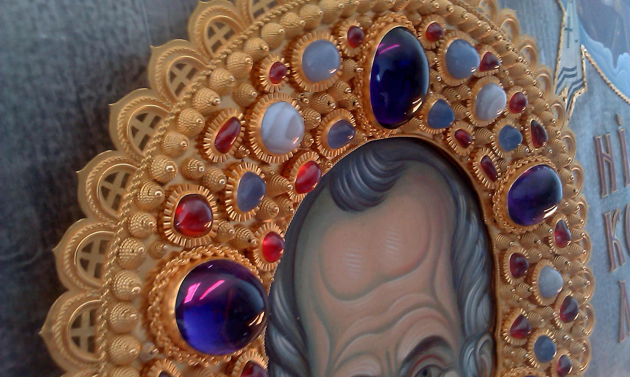

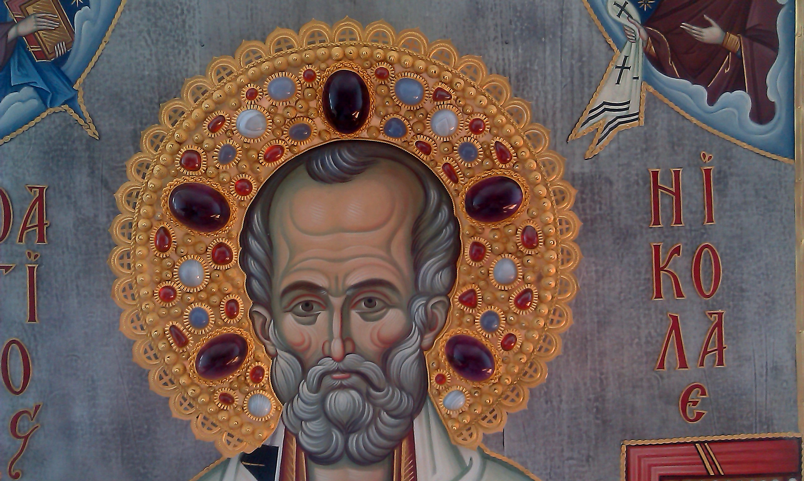

Приведу ещё один пример, из которого будет абсолютно ясно чем я занимаюсь.
Диаметр венца 30см, реальный вес 800гр. (с камнями)
Эта работа выполнена по заказу владыки Валаамского монастыря Панкратия для Никольского скита.
Красные буквы выполнены в технике выемчатой горячей эмали.
На общей фотографии слева от иконы стоит художник-иконописец Николай Богданов.
Изменено: Юрий Бессолов - 15.08.2013 20:00:20
