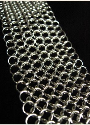

День добрый .
Кто делал такие вещи в серебре или золоте ,паять как ??
С пайкой не ясно.
Подскажите кто ужу сталкивался..
Изменено: vlad.ua - 10.07.2013 18:50:59
Регистрация: 19.08.2008
Откуда: ВКЛ
Сообщений: 710
Голосов: 69 / 19
vlad.ua,
Посмотри внимательно фото и включи мозг. Там одно кольцо держит четыре. Следовательно на одно соединительное делается четыре уже спаянных кольца. Собирается соединительным и запаевается. А вот паять уже кто как горазд.

vlad.ua,
Спасибо за совет ,доводилось делать .???
Или просто поумничать решил.
vlad.ua,
vlad.ua,
Собирал такое плетение???
Или так просто написать решил??
Есть идея сделать фрагменты в широком браслете  с таким плетением.
Да просто выглядит ,а практичность в носке если не все паяны...
Пожалуй нужно собрать пробный Вариант и не дискутировать .

Если отставить лирику,зашел сильно издалека.
Задумал сделать широкие браслеты с стилизованными прямоугольными вставками с горячей эмалью,а в промежутках кольчужное плетение.
Подсказали ,спасибо.
Понятно возьми и делай.
Может для этого и созданы подобные информационные ресурсы.
Обмен опытом.Главная идея которых.

Там походу ряды через один паянные в колбасу, а промежуточные отдельные кольца. Приходилось делать, боковые части цепляются за одежду и если крупные кольца то на руке лежит безобразно, но если долбаться с 4мм колечками то более менее терпимо :trubka:
No limit to perfection...
Доводилось делать подобный браслет, горизонтальные ряды из 5 спаянных между собой колечек, соединяются отдельными кольцами из витой, отличающейся цветом проволоки. Внешне смотрится неплохо, но конструкция действительно не очень практичная.

Собирается и спаивается по 1 ряду, собрали один ряд развернули кольца швом наружу и паяйте, потом следующий ряд и так до конца, по времени пару часов займет
vlad.ua,
Здесь обсуждали плетение, подобное кольчуге, но из пружинок собирается ( извеняй, плоховато владею компютером, ссылки забыл как выкладывать :blush2: ).  Выглядит эффектнее обычной кольчужке.  В теме "цепи и браслеты" вроде было.

Тут подобное плетение, без пайки...

Интернет штука хорошая, тока думать часто отучает! Думаю, надо было колечек накрутить хотябы с медяхи и попробовать собрать. Времени думаю часа бы хватило. Ответы бы наверно сами собой пришли. А тут сразу, раскажите, покажите :trubka: . Так ещё и ругаются :trubka:

Вы правы только в одном ,что начни делать и часть вопросов отпадут сами собой.
Я в 90% случаем так и поступаю ,в основном со 2-3 раза все получается...
