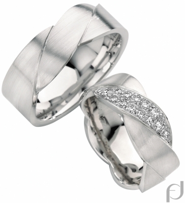

Кто умеет делать такую матовку? Поделитесь секретом! , матовка линиями

Как сделать такую непрерывную матовку линиями? Кто умеет? Какие есть мысли?
Rzach,
На токарный станок, и щётку металлическую подставить.  Сам не делал, просто первое что на ум пришло. :fegh:

На палец и крупной шкуркой в ладони другой руки провернуть !?
это на той штукуёвине, что сверху прокатит, а на той что ниже и правее вряд ли... больно уж параллельные  линии  на втором объекте подходят прямо под самое не могу... хотя увеличил фотку... глянул... не такие они и параллельные.Обман зрения. Похоже действительно наждачкой на пальце делано

Крацовка сатиновая (скотч-брайт). Полагаю вот такой штукой это делается. whistling

Я бы делал грубой наждачкой, наклееной на плоскую палочку типа шпателя чтобы в углы доставала ( просто у меня не такие плоские пальцы :) )

Я обычно одеваю кольцо на войлочный конус , на полировальный станок , и грубой наждачкой касаюсь вращающегося кольца , а на других изделиях , зажимаю наждачку в бормашину и на высоких оборотах провожу по изделию , быстрым движением за один проход , главное что бы были высокие обороты и рука не дрожала  :biggrin2:

наждачку сюда зажимаете?
А если использовать абразивную вату, можно такой эффект достигнуть?

Не сюда , но похоже , не диск наждачный а полоску наматываю , а ватой я не пробовал
ну да...  прорезь же для полоски сделана. как сюда можно диск прикрепить, пока не догоняю . Но задачка интересная. Хотя понял кажись - вас "набалдашник" ввел в  искус пришпандорить к нему диск :) . Эту фигню и откусить можно ж... Если слой из намотанной полоски слишком тонкий. Но вообще-то в большинстве случаев "набалдашник" предотвращает сползание наждачки и он скорее полезен, чем вреден... Или я ошибся?

в этот держатель зажимаются диски наждачные вот такие http://www.riogrande.com/Product/Brass-Center-Snap-On-Sanding-Discs-Paper-Backed-Aluminum-Oxide/337223?Pos=1 . А хорошо видимые ровные полосы получаются если использовать твердые 3М эмовские абразивные диски http://www.gesswein.com/p-6919-3m-scotch-brite-exl-unitized-wheels.aspx .

А круги вот нашел, покупаем большой и режем его на нужные кружки, называется он так
Прессованные круги Scotch-Brite™ 3M™ XL-UW. Надо брать серый вот с такой 2S FIN маркировкой.

стальной крацовкой и отслеживать направление

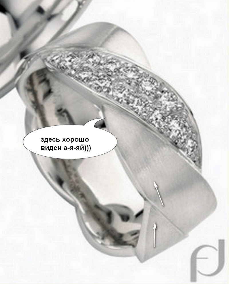

у вас там просто крупно отснято, в реальной жизни ни направления полосочек, ни  небольшого айяяЯ на пайке  посторонние не увидят, конечно, лучше без ай- я--яй, но жизнь чтука сложная.. у меня вообще ошущения 3Д от вашей фотки,со специальными косяками на пайке

Голосов: 30 / 2
всё правильно ! это и называется "сатиновая полировка".. Тожь голову ломали помню...пока не узнали про эти абразивные круги фирмы ЗМ... Я потом проехал по автомагазинам ..нашёл и другие подходящие приблуды , типа " губка с образивом", тоже можно применить для получения похожего эффекта, всё это используется у авто-маляров для подготовки поверхности кузова к покраске..
