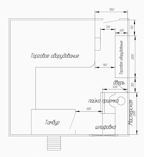

как разместиться в мастерской??? 1200*2000
Регистрация: 26.06.2010
Сообщений: 2408
Голосов: 93 / 5
попросили меня задать сей вопрос в сети, ответ нужно получить в скорости, мастерская должна начать работать через неделю, плюс пару дней....
имеется угол 1200 ширана на 2000 длинна
он будет заниамть пол окнакоторое с улицы
дальше вопрос как рациональнее разместиться в этом углу где поставить и как стол, с какой стороны сделать окно приемки
мостерская по ремонту, ни вальцов ни фильеры  ни литья пока не планируется, угол сдает ювелирный магазин.....
вода и канализация пока не планируется, крыши тоже не будет, вытяжку тоже пока некуда подключать, планируется только вытяжка с полировки в фильтровальные мешки......
планируется разделить стол на 2 зоны, пайка и полировке шлифовка, примерно равновеликих
полиовка и шлифовка от окна, шоб свет дневной был, а пайка подальше от окна, шоб свет не мешал видеть цвет метала
проход вдоль стены, шириной 600, и стол шириной 600
как-то так мне это видится
что не нравится при такой пасадке, с правой стороны нет свободного места, но если пересесть к окну то может мешать яркий дневной свет от окна при пайке, зимой может быть холодно от окна, ну и люди будут стоять у приемки,и  наверно будут мешать вновь входящим в магазин......
у кого какие мысли по поводу????
если не сложно....

не сложно, работать прийдётся стоя- как лошадь :biggrin2: !!!
А если серьёзно, то с такой площадью, пусть отдадут ему пол помещения так как с нынешними продажами он будет зарабатывать больше чем продавать магазин. продавщицы за неделю запоют что в помещении воняет и т.д.

БЛИН -ну не мастерская это полюбЭ. АБСЕНТ - тыж матёрый мастеровой и понимаешь что там только можно впихнуть уголок для срочного ремонта и то за стекло надо отгораживать и усиленную вытяжку, иначе все витрины в зелёнке и пыли и полный не удобняк = вонь, пыль и ужас наблюдателей на то как обрабатывается  золото - нагревы и окисления и бултыхания в химию  и т.д

може онор и так, но там по пожарным нормам и пошло роехало, а лучше пока ничего нет, и на срочный ремонт как раз и расчет, литье вальцы фильера все отдельно.....

вытяжки на полировку будут, а вот запах...... штоли принимать изделия только мытые :-) или сначала мыть, а потом паять (и денег больше будет....)
продавцы там подневольные, это сетевой магазин, и они уже дела с ювелирами имели, я думаю что понимают на что идут....
а вот воду и вытяжку не завести, и это проблема......
