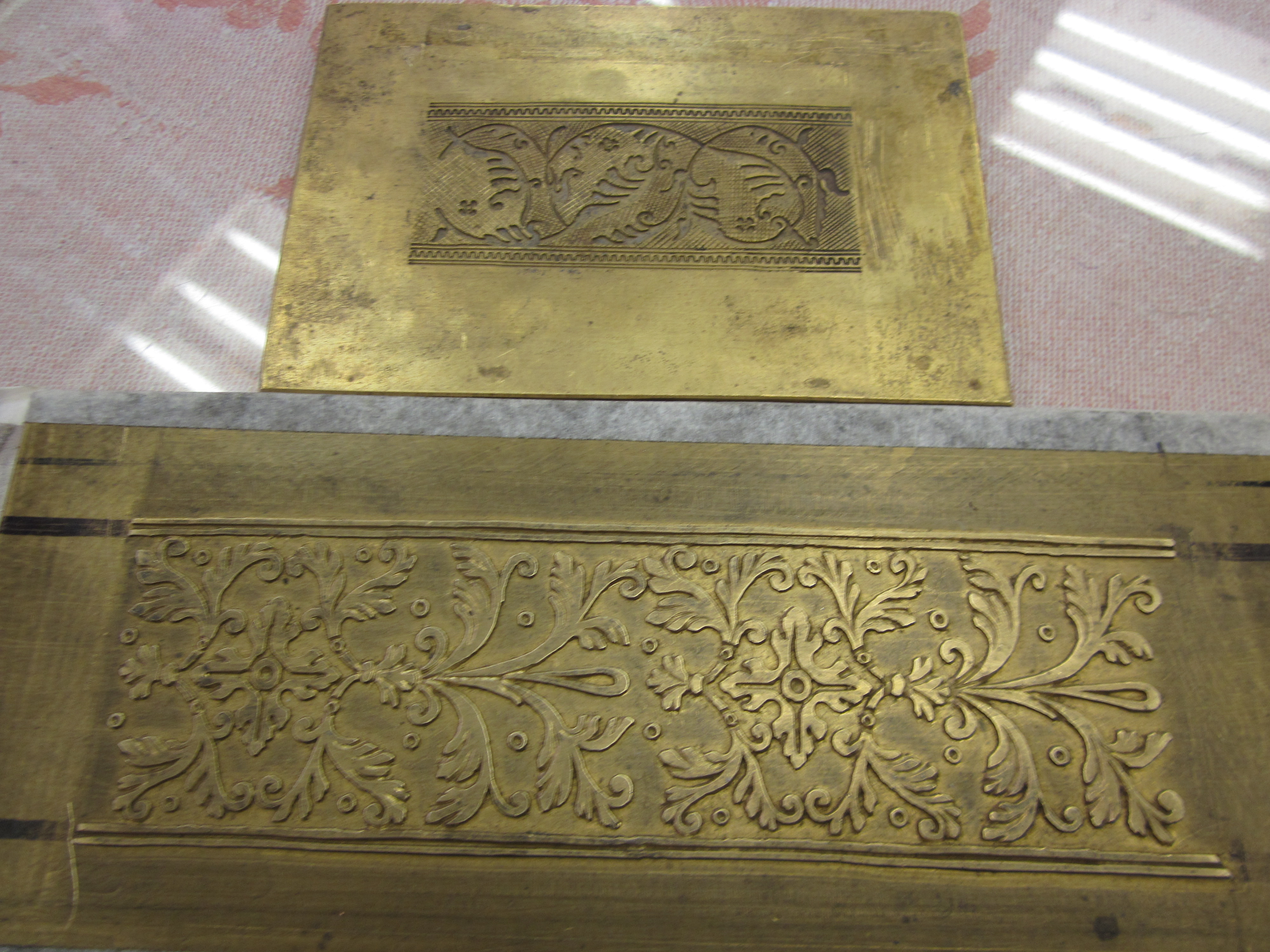

Что это?
Регистрация: 06.04.2008
Сообщений: 206
Голосов: 24 / 3
Увидел на просторах инета в продаже.
Толком ничего не написано.
Написано что толи для бумаги, толи для чеканки.
Типа бронза, 9смх6см. Толщина 1 см.
Было бы стальным, понятно для чего.

Матрица , предназначена скорее всего для фольги из серебра-золота, оттиск-чеканка посредством кожаного молоточка. Очень недолговечная матрица , но можно снять около ста оттисков , технология  распространена была в в конце восемнадцатого и в плоть до средины прошлого века в мастерских изготавливающих церковную утварь .

да, матрица для басмы!

Для тиснения по коже. У товарища есть крест тоже на латуни, для тиснения по коже.

Тоже подобные видел у сувенирщиков, но они режут из магния, хотя , как по мне, так для горячего  пресса да по коже за милу душу и бронза, и с алюминием должны пойтить.  И для  басмы покатит.

видел бронзу такова плана толька скифскую найдена на месте мастерских скифских ювелиров там же найдены чешуйки серебра и золота оттесненные на штампике из бронзы . чешуйки делались из драг металла и накладывались на болие дешовый метал к примеру секции ремня как кавказкие . вобщем процесс тот же что и с вашей бронзой .

У меня с напарником возник небольшой спор - изображение в рельефе или контррельефе?

Контррельеф
Женщины делятся на две категории: одни любят мужчин, способных затащить холодильник на пятый этаж без лифта, а другие любят мужчин, способных оплатить труд мужчин из первой категории
Значит, я оказался прав ))
Кстати, мы с напарником занимаемся басмой и у нас есть матрицы как в рельефе, так и в контррельефе.
Правда, басмой мы называем узорчатый орнамент на поля и фон иконы, а если отстучать по этой матрице, то получится оклад. Вот такая у нас терминология. Я работаю в этой теме 15 лет, напарник чуть меньше.

можно хоть глазком глянуть матрицы для икон?
Klimushka,
Завтра сфотографирую и выложу. Сегодня уже ушёл из мастерской.

Для кожи, если только горячего тиснения. Сокурсник в Минске свою фирму имеет, папки там, визитницы и другие вещи из кожи делает. Так он магниевые заказывает.  Я одной художнице по коже, резал из обычного оркстекла, холодное тиснение. Так что скорей всего для басмы. При таких размерах и детальности проработки, для кожи уж мелкие очень детали. Кожа такого четкого спечатка не даст.

Klimushka, обещанного три года ждут, а с момента моего обещания трёх лет не прошло, так что не вини сильно ))) Вот выкладываю фото. Дальняя матрица в контррельефе, ближняя в рельефе.
