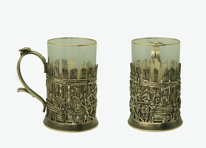

да хорошие фоты . ток хотел написать что родные его могут скань от ажура не отличать и делать кованные а тут ниже листнул и мысль подтверждена уже. За фоты ( +)
Кстати если еще не выполнил всю работу - то можно элементы с эмалью не запекать на самом изделии ( от не опытности ) а запечь отдельно и приклепать .Ведь запоротые элементы легче переделать когда они отдельно чем на массе изделия  :blush2:

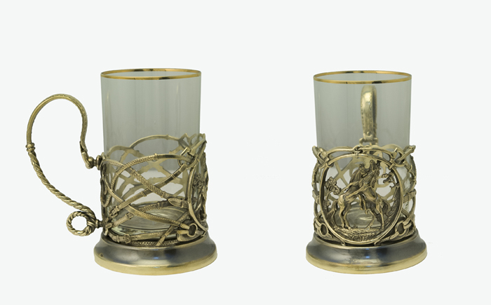

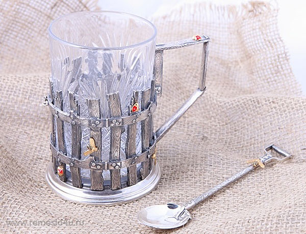

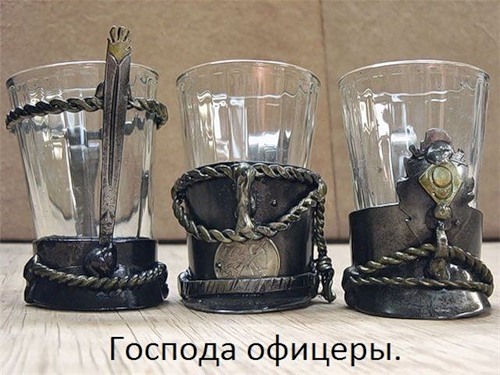

Вот еще интересная парочка, стащил у КУХОМ-овцев

Спасибо за фото, не думал, что подстаканики могут быть столь разнообразны.

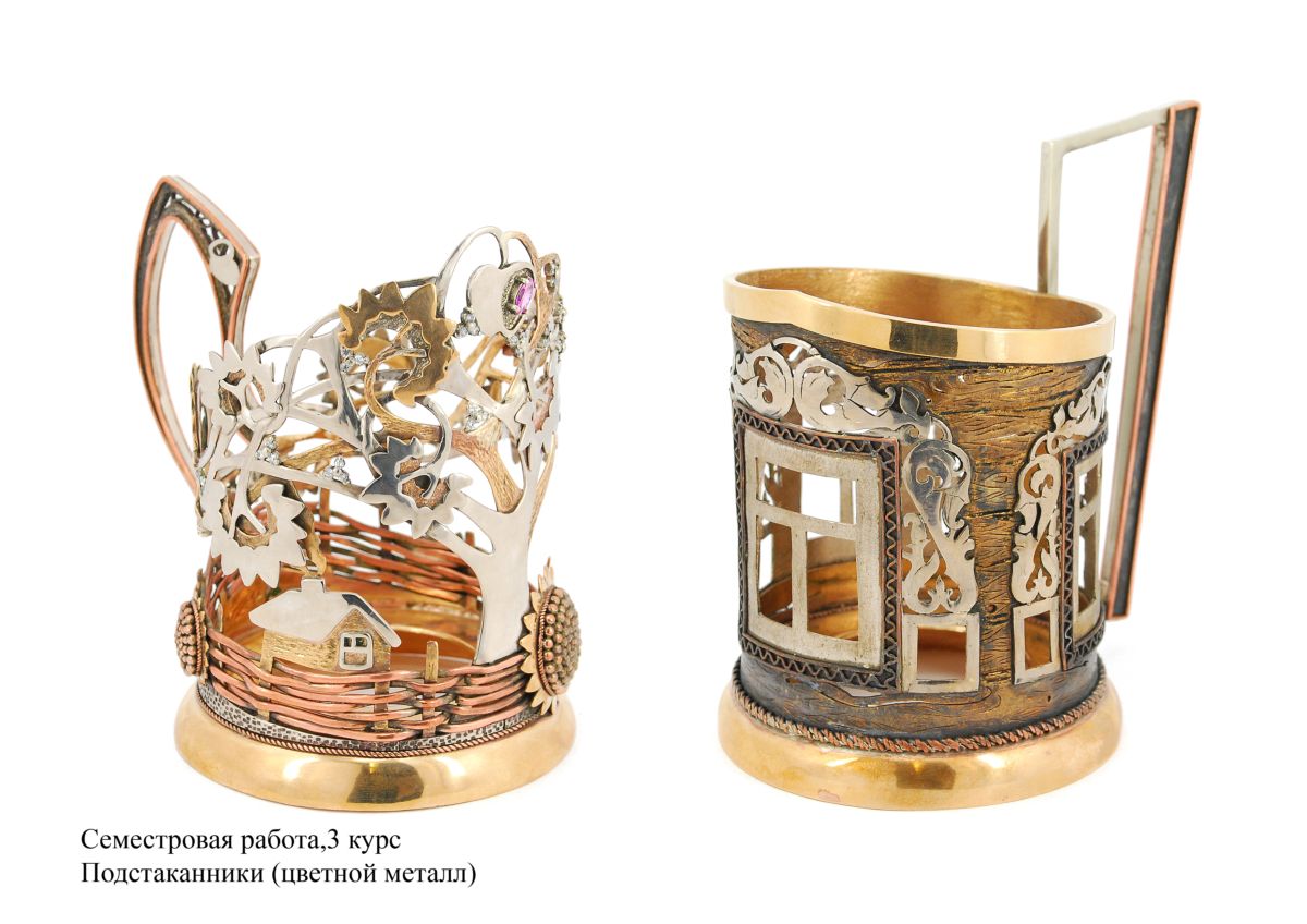

Если не сложно, то кто знает, как металл обработан на последнем фото где подстаканник с окном, т.е. за наличником. Структура интересная и цветная, а вот как это сделано сообразить не могу, хотя что-то в голове крутится.
это береста ( сам фон подстаканника и наличники) - кора берёзы а всё остальное студенты ищут как зэки латунь кто как а мельхиор в столовой ложку могут свиснуть и учиться на ней хим.гравировку .
Це латунь граверованая под дерево о оксидированная. Рама-медь, наличники- мельхиор.

А мне который с деревом очень понравился. У того который с окнами ручка страшная и не удобная , а квадратные дыры по бокам от окон совершенно не к чему, лучше наличник продлить.
Это всего лишь студенческая работа НО ведь интересно глянуть на это
