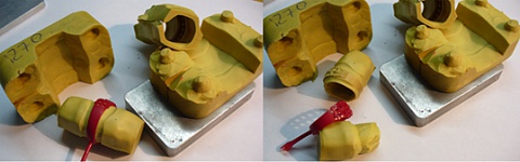

примерно так.... только палец внутренний по косой нужно разрезать,  от верхней площадки -через середину  -за низом шинки, тогда внутренняя площадка вытащится.

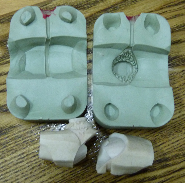

вот тут  более понятно, хотя всё это большое имхо, кому-то такой вариант не понравится, зато быстро )))
:blush2:  Нифига-себе. Я так, пока, тоже не умею. thumbup2
Sol
Четыре конусных шипа по углам, это результат разрезания или были какие то  конусные тонкостенные вставки?
Регистрация: 16.12.2010
Откуда: СССР
Сообщений: 1889
Голосов: 189 / 48
Тоже интересно, Это как руку надо набить. чтобы резать почти одним резом. а потом пригляделся. Плоскости вроде как не резаны, а более похожи на оттиск, тогда чем промазаны для разделения??????? Или это качество фото меня обмануло.????

формы на обоих картинках разрывные, разделение между слоями -слюдой или тальком, пальцы в обоих случаях разрезаны, литники закладные, замки сделаны....любым подходящим инструмнтом, способным оставить углубдение ))) в  зелёно-белой резинке  белая резина использоана для пальца так как она  более мягкая и пластичная, зеёная более дубовая-хорошо держит форму при инжектировании, обе резинки сделаны для обычного инжектора. В обоих случаях резина - Ничем.
парни вы форум дальше "что нового" не читаете чтоли? всё это обсуждалось очень активно как-то в прошлом.... тут вопрос был по конкретному кольцу, его уже пилить собирались, зачем ради одной  восковки? надеюсь картинки помогли...

контроль за стыками теряется когда модель в резине начинает плавать во время вулканизации, а плавать она начинает когда сильно зажато прессом и есть излишки резины, если всё делать аккуратно и сжимать  не сильно модель остается на месте, просто надо учитывать расширение резины при вулканизации, а оно есть.

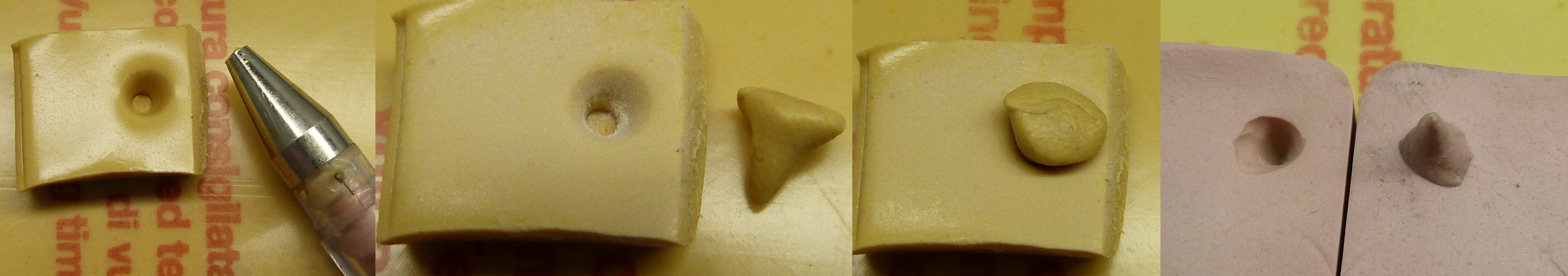

про замки....-ну вот например так можно делать.
Sol,
Как толково объяснил. Хотя темка вроде и заезженная, но все равно актуальная. Многие моменты с первого раза не доходят (иногда и со второго и третьего :biggrin2: ).  Как я понял, последние резинки почти не режутся , и слои и пальцы, которым положено разъедениться, просто тальком присыпаны ??? А резина там у тебя силиконовая ?
да все поверхностиразъёма  оталькованы, резина - силикон Nicem, с каучуком такой номер не проходит))
