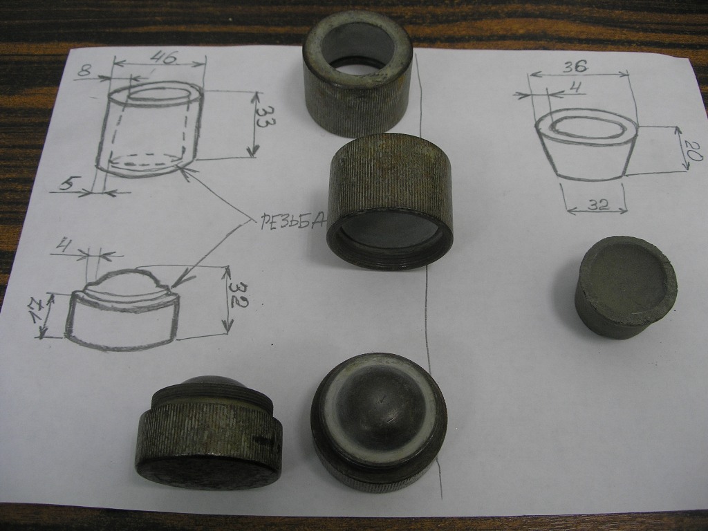

Цементные капели. Делаются из цемента марки 500 или выше и воды при помощи вот таких например приспособ
Использовать их можно на следующий день после изготовления.

Вячеслав, скажите пожалуйста, капели прессуются? , лепить нельзя? и как примерно происходит процесс изготовления..... надо перенять полезный опыт..............и какой размер нужен ............хоть их можно и купить , но уметь оно надежней..................
Сейчас сижу на даче, а во вторник или среду проведу замеры. Лепятся и прессуются . Все на самом деле просто. В общем немного по позже покажу подробнее.
Всё приблизительно
Насыпаю цемент (марка 500 или выше) в миску объёмом 800 мл и добавляю 10 столовых ложек воды, перемешиваю вилкой (так мне удобней)в какой нибудь посуде. Смесь должна получиться слегка влажной и рыхлой, не мокрой. Затем этот цемент закладываю в формочки для капелей и прессую плоским пуансоном и молотком, по мере необходимости добавляя. Затем раскручиваю форму, переворачиваю широкой частью конуса вниз на ровную и чистую поверхность и аккуратно выдавливаю пальцами. Если капель разваливается значит маловато воды, можно добавить. Если прилипает и тянется, значит много воды, добавляю цемент. Свежеприготовленные капели можно использовать уже на следующий день и использовать можно несколько раз, если не потрескалась после первого применения.
