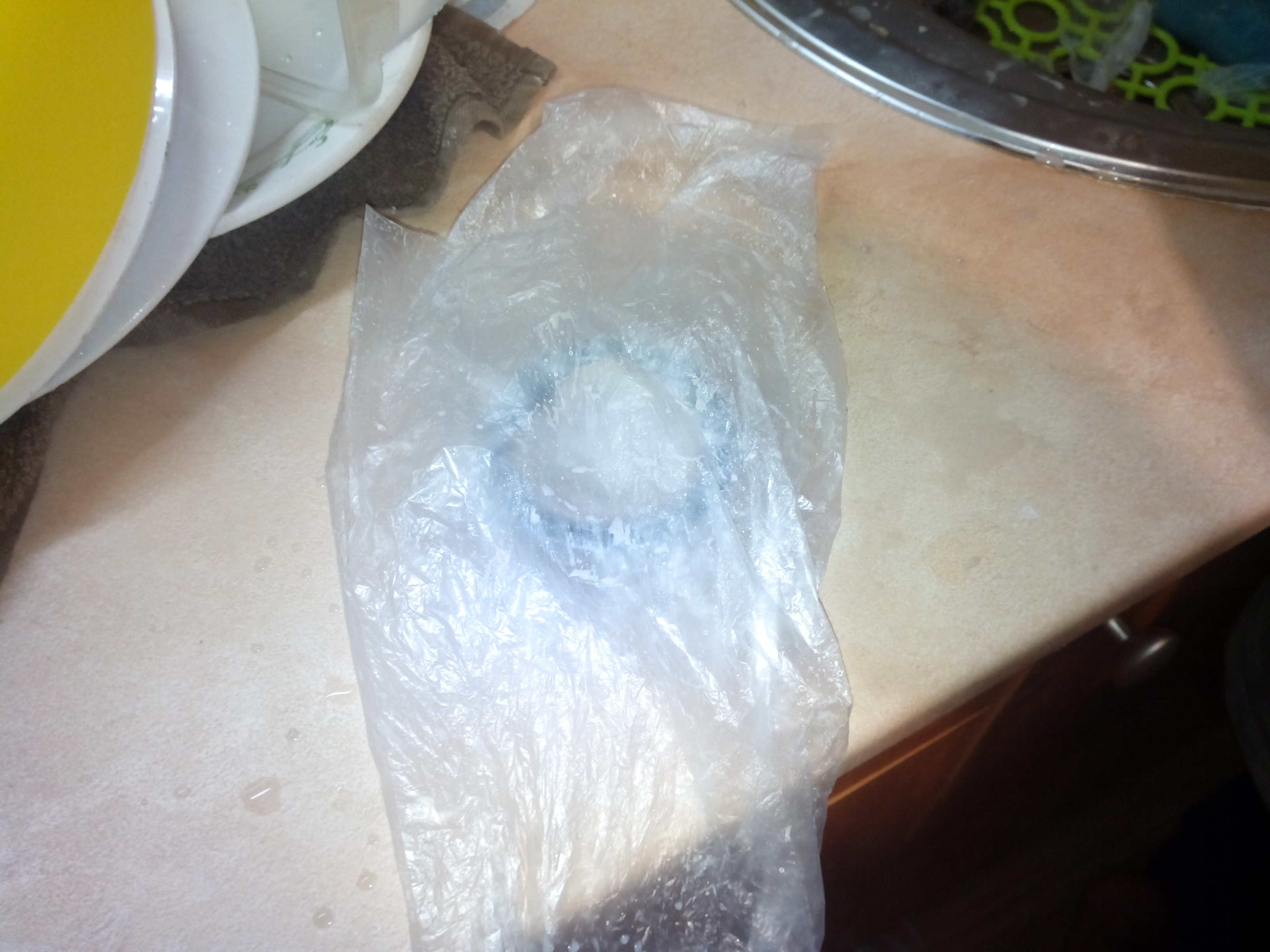

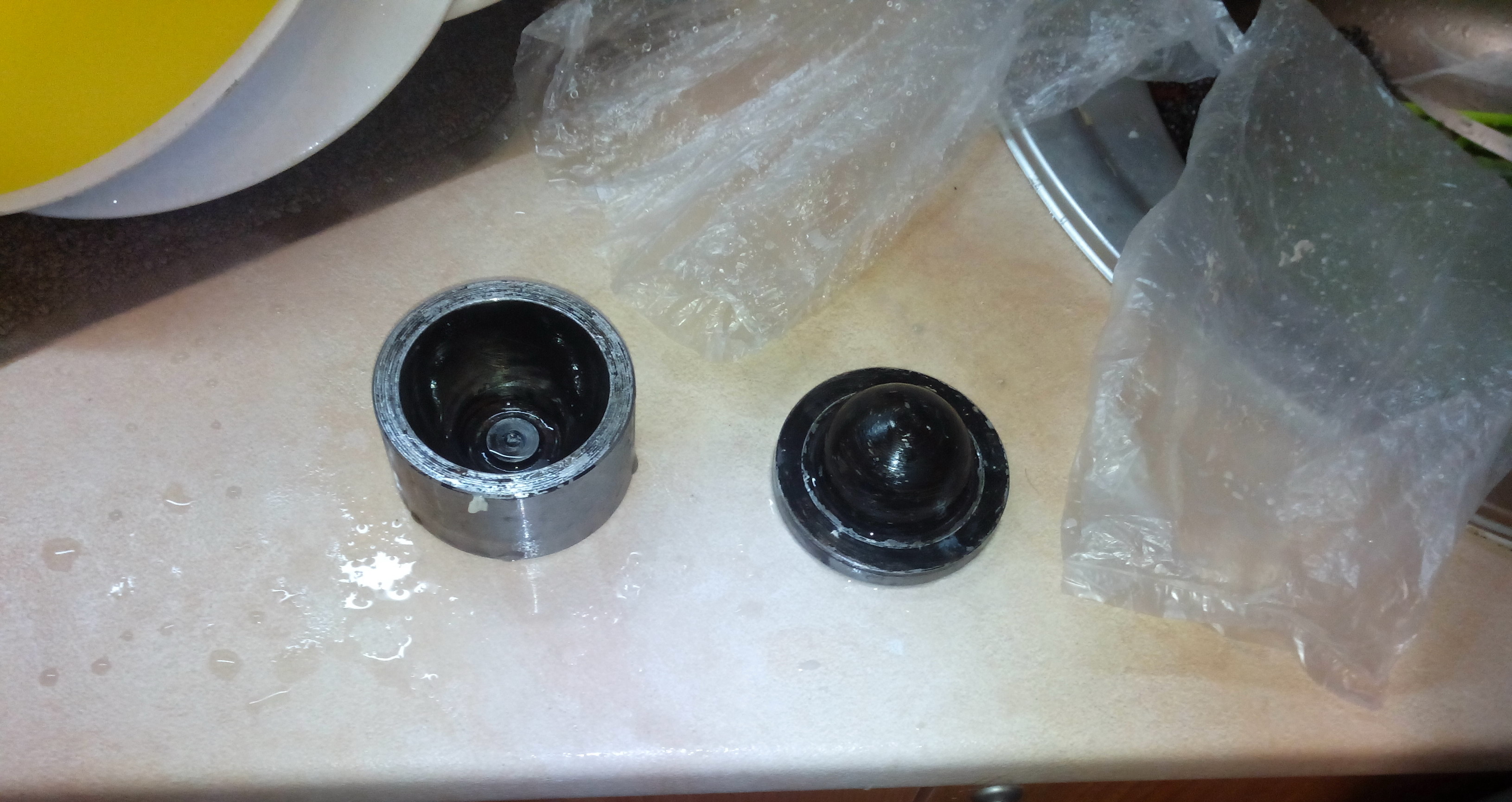

имею под рукой глину шамотную и шамотную крошку я попробовал написаное выше повторить, и оно таки работает, только для получения фрмы в гипсе брал готовый тигель, вставлял его в целофановый пакет и погружал в гипс размешаный в чашке для форммассы, года гипс застывал вытягивал тигель за пакет, и потов неровности отпакета убирал скальпелем, углубляя форму, потом налил туда смеси глина+крошка погонял по стенкам, и слил, получилось грубо из-за крошки, и потом на сухую развел чистую глину и обмазал, когда глина высохла на ней появись трещины, а на первой фоме небыло, прокалил пустой тигель в домике, и забурил его, получилось довольно неплохо....

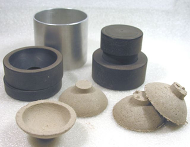

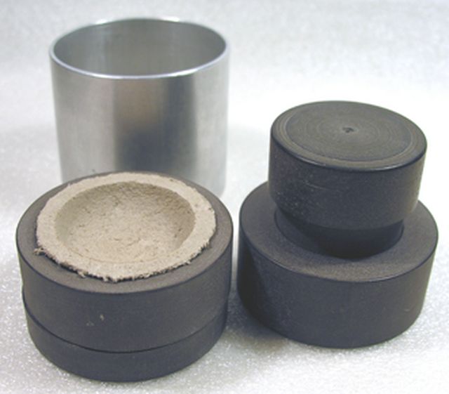

кому как, спорить не буду, у меня с шликером были вопросы, тигли трещали при сушкеи обжиге, смесь для шликера нужно готовить тщательнее, нужен мелкий песок шамота (толк и сеял б-у кирпичь) для компенсации усадки при высыхании, глина как связующее только, тщательно нужн подбирать консистенцию смеси, чуть больше воды и плывет, меньше не течет, нужно сделать несколько одинаковых форм, одинаково высушить в духовке и на одинаковое время залить одинаковой консистенции смесь для получения одинаковой приемлимой по толщине стенки, времени больше и мороки на единицу прдукции, согласен что литьем получается более гладкая стенка чем пресованиием, вииду более тщательной подготовки смеси для литья по гранулометрическому составу. пресованные тигля использую для серебра, для золота пока магазинные есть в запасе. когда закочатся магазинные напресую тиглей и жикким раствором глины попробую облагородить стенку, авось получится, хотя форма у меня для персовки большая, и тигли для золота будут великоваты. скажу сразу что все формы для шликера оставил, лежат в шкафу.
смесь для пресования приготовил с волокнами муллиито-кремниземистого фетра, при сушке проблем на много меньше, при прокалке нет вообще, тоесть то что высохло, то обжиг обычно проходит, но укаждого свой опыт,я  его не навязываю, мои тигиля на плавке пламенем терпят где-то 50 плавок, теплопроволность у них по моим ощушениям меньще, может из-за более толстой стенки, а может из-за применения шамотной крошки
может шликером они и получаются лучше и я этот метод не освоил, но пресовать мне большенравится и результат мне тоже больше нравится!!!!

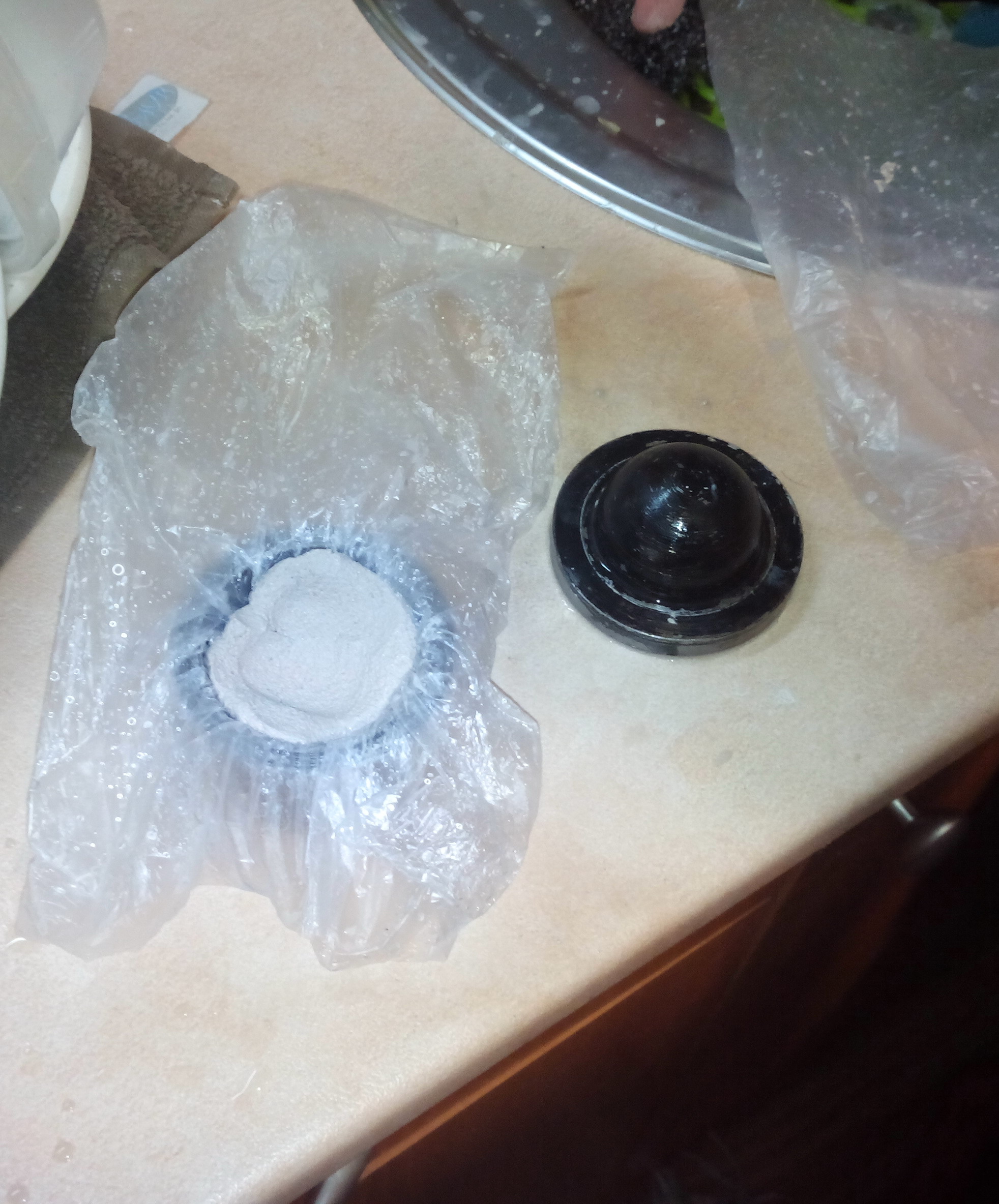

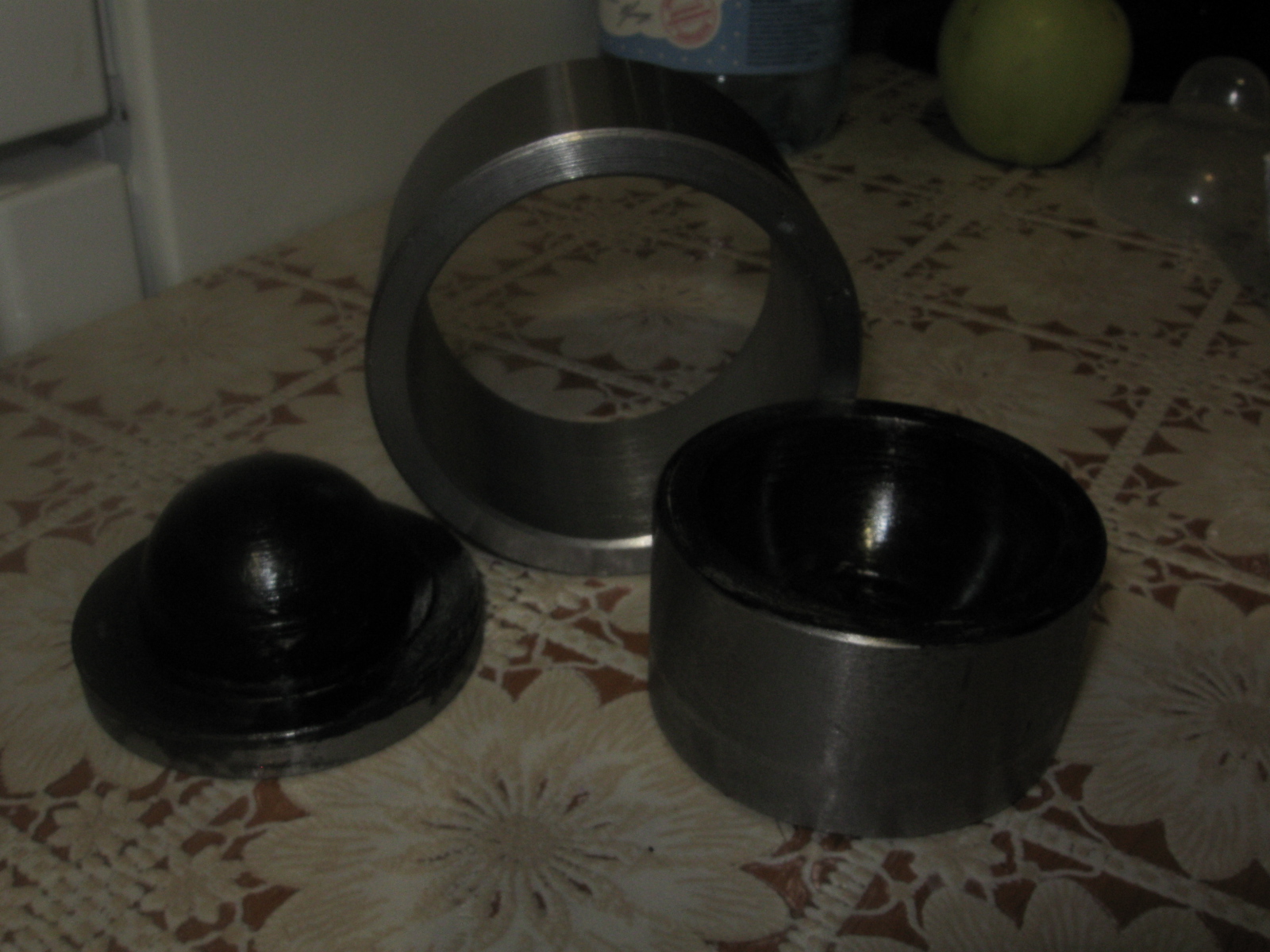

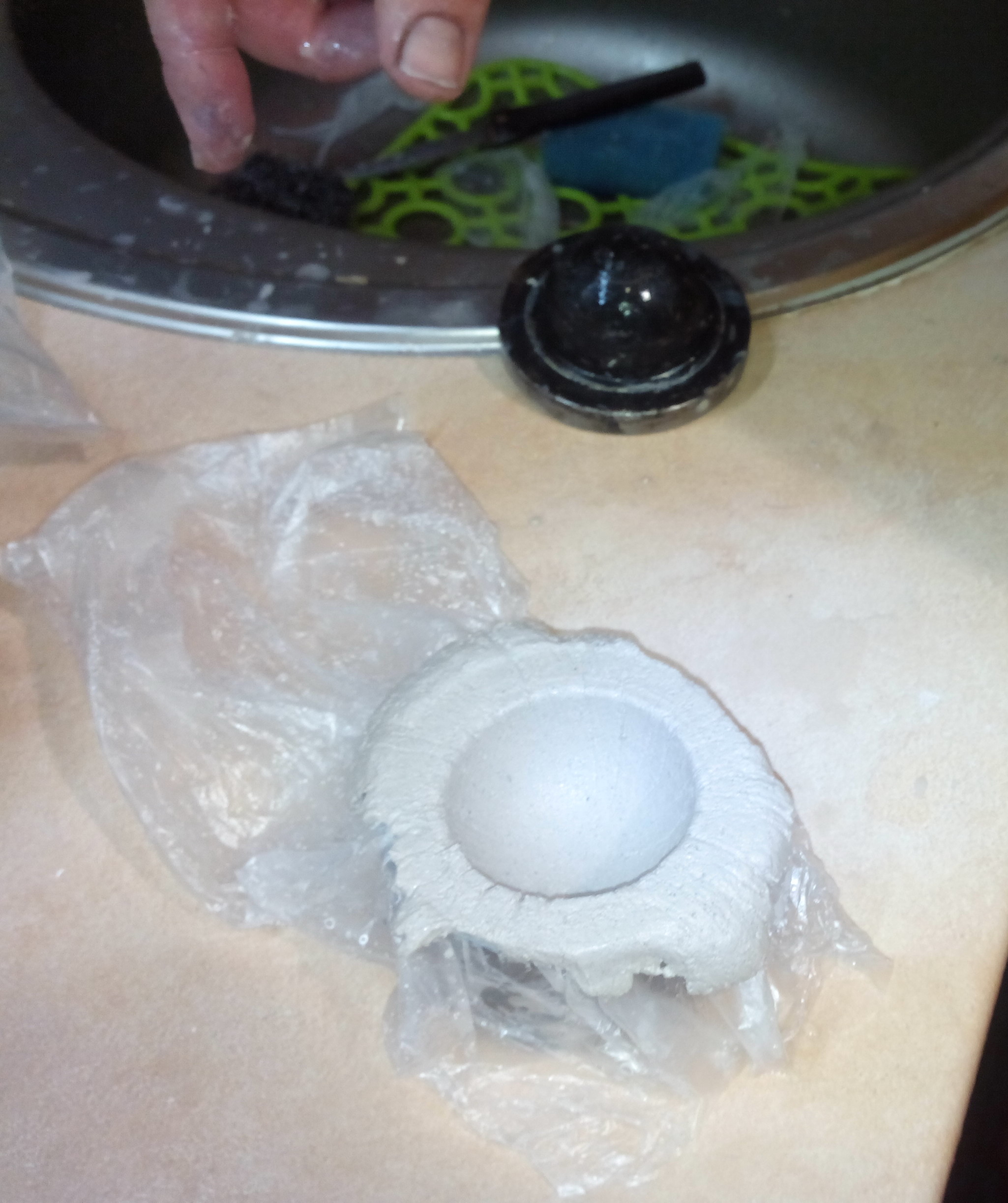

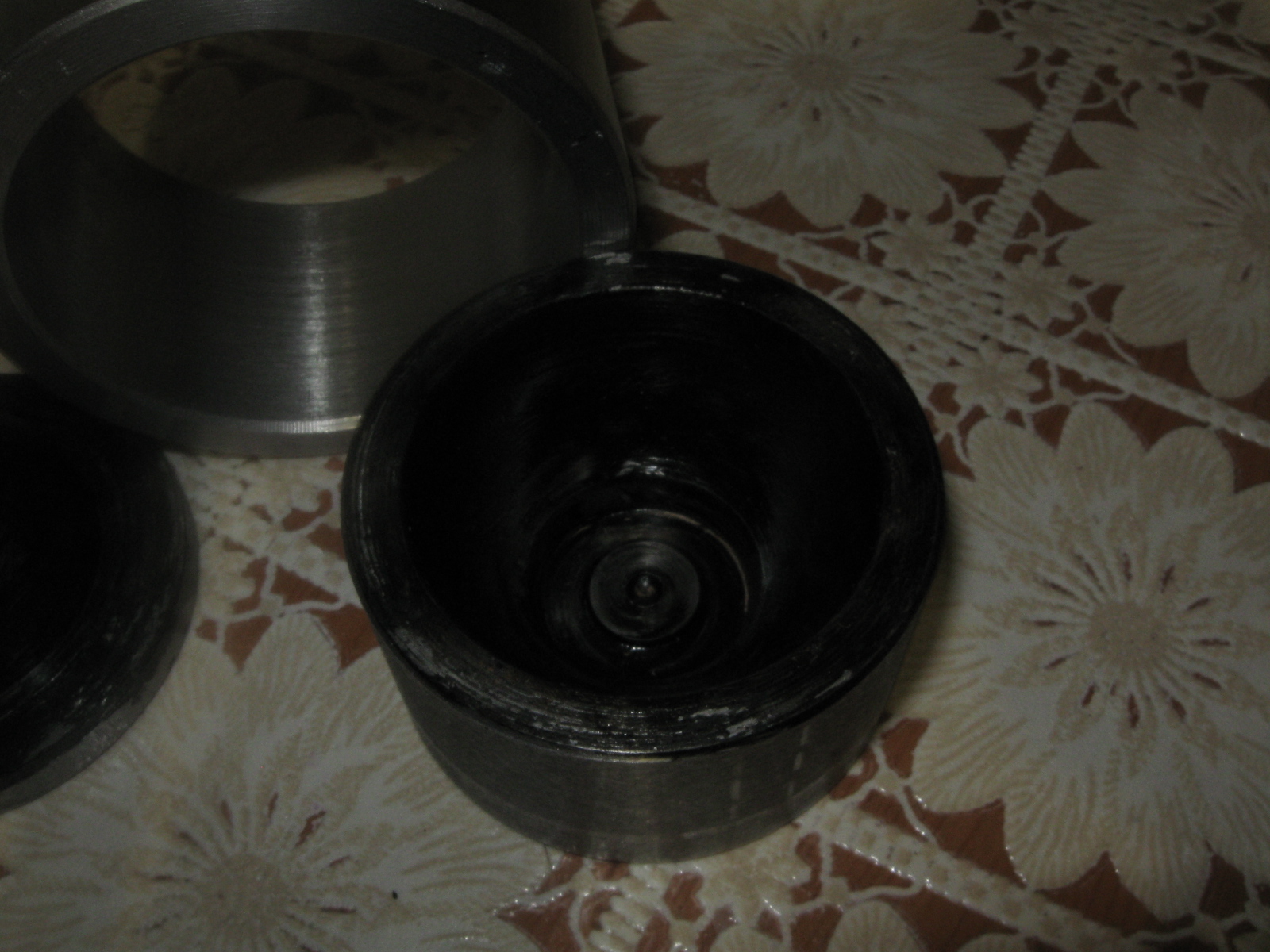

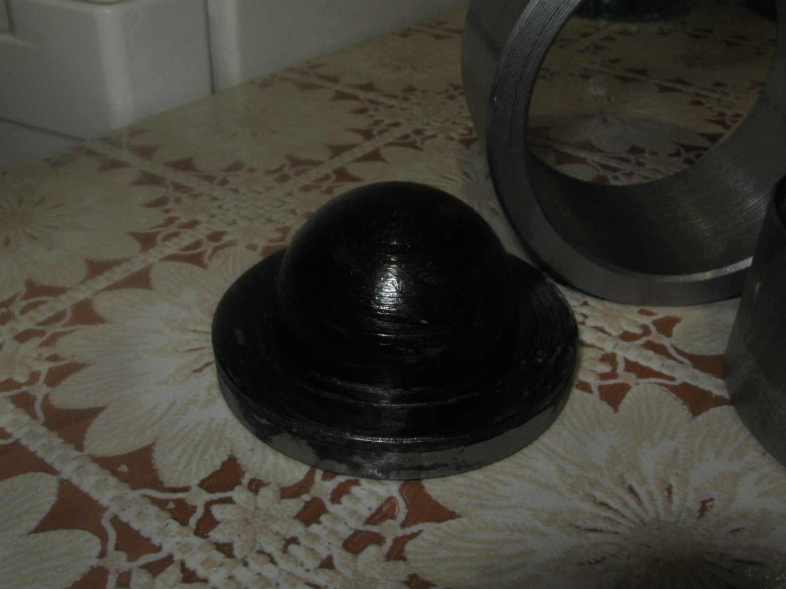

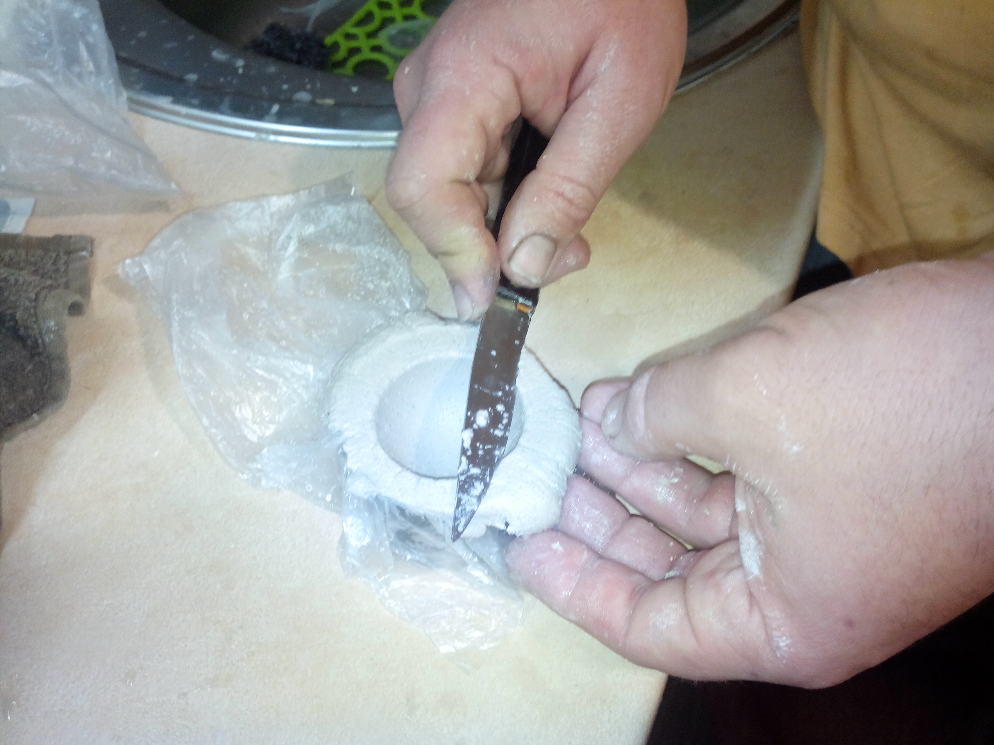

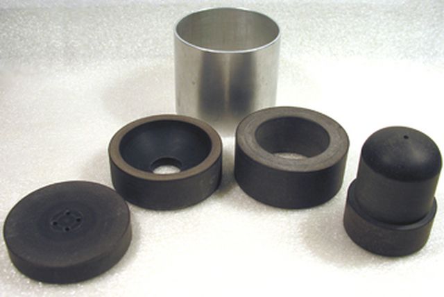

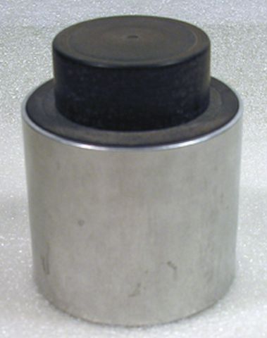

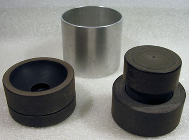

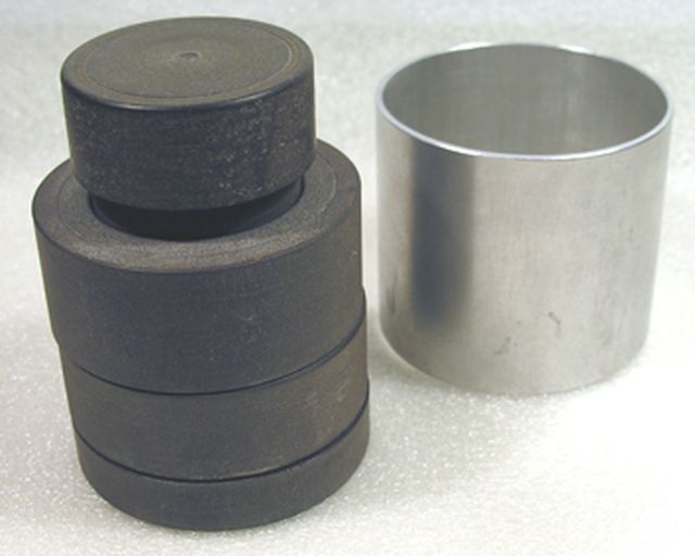

Новие прес форми для тигедей
Регистрация: 26.06.2010
Сообщений: 2408
Голосов: 93 / 5
Куплено в епицнтре в отделе заготовок для ковки 2 или 3 у.е цена
60 и 50 мм диаметри шаров. 60 на пополаи а 50 пресую. Сушу ночь в 60 утром новая закладка и сушу до вечера
Изменено: absent - 08.03.2018 22:50:15
