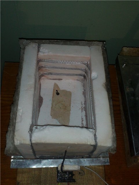

лёхман,  вот ваши фото.

Чем клеили, Какие работы делали и размер??? Как видно опока рядышком. Как прошёл полёт???

печка задумывалась как дополнительная к большой печи,большая много мотает .теперь о изделии.делал из бурана пластины сажал на черный огнеупорный герметик и стягивал саморезами.спираль 0.5квпрокаливаю маленькие опоки когда надо че побыстрому сделать калечко или фарнитуру какую.размеры 180-90-80.юзаю 2 месяца греется маментально.палет нормальный.

В ЛС посмотрите, в профиле. Тоже собираюсь такую мастырить. Как достаются опоки, на сильно ли охлаждается печь при таком положении камеры?И не опасно????

когда опоку достаю выключаю питание.в основном грею 1 опоку.когда объем больше задействую большую печку

Хотелось бы узнать из чего спираль ,а то у меня нечто подобное собрано но наработка буквально часов по 30 и перегорает спираль . Замучился уже менять.

спираль нихром магазинная .главное не перегревать .поднимать температуру плавно и отверстие для доступа воздуха.у меня сверху д 12 мм.на пробу разгонял до 950 ни чего не згарело.

и шо пол киловата хватает шоб прокалить опоку???? чем регулируете температуру???? она програмируемая???? за сколько набирает температуру???? какая наружная изоляция поверх плит бурана???? какая толшина у этих плит??? какая температура  снаружи копруса, обжечься можно, или еле теплая????
а то я тут переделываю муфель ПМ 8, и там 2,2 квт, т он как для моей мастерской много места занимает, може и я б себе такое сделал..... и вертикальная загрузка мне как-то приятнее кажется....

Мне тоже не понятен процесс регулировки, Как вижу с за датчиком, а что за прибор и чем ведётся снятие температуры? ХК или ПП

0.5кв вполне достаточно.даже с запасом.толщина плит 20 мм.изоляция базальтовая вата 10мм.температура с наруже муфеля при 730 градусах гдето 60 70 гр специально не замерял.на верхней крышке специально сделал ручку подлиньше чтоб голой рукой снимать.температуру набирает маментально.регулировка ПИД кантроллер+твердотельное реле серия SSR.если интересно какой регулятор спрашивайте пароюсь найду бумаги.
