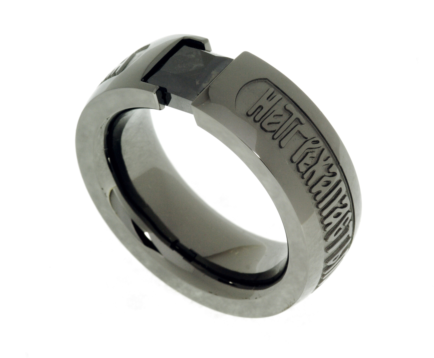

Вот пример закрепки из моего опыта. Но тут толщина заготовки 3 мм и это литьё. В центре чёрный бриллиант.
