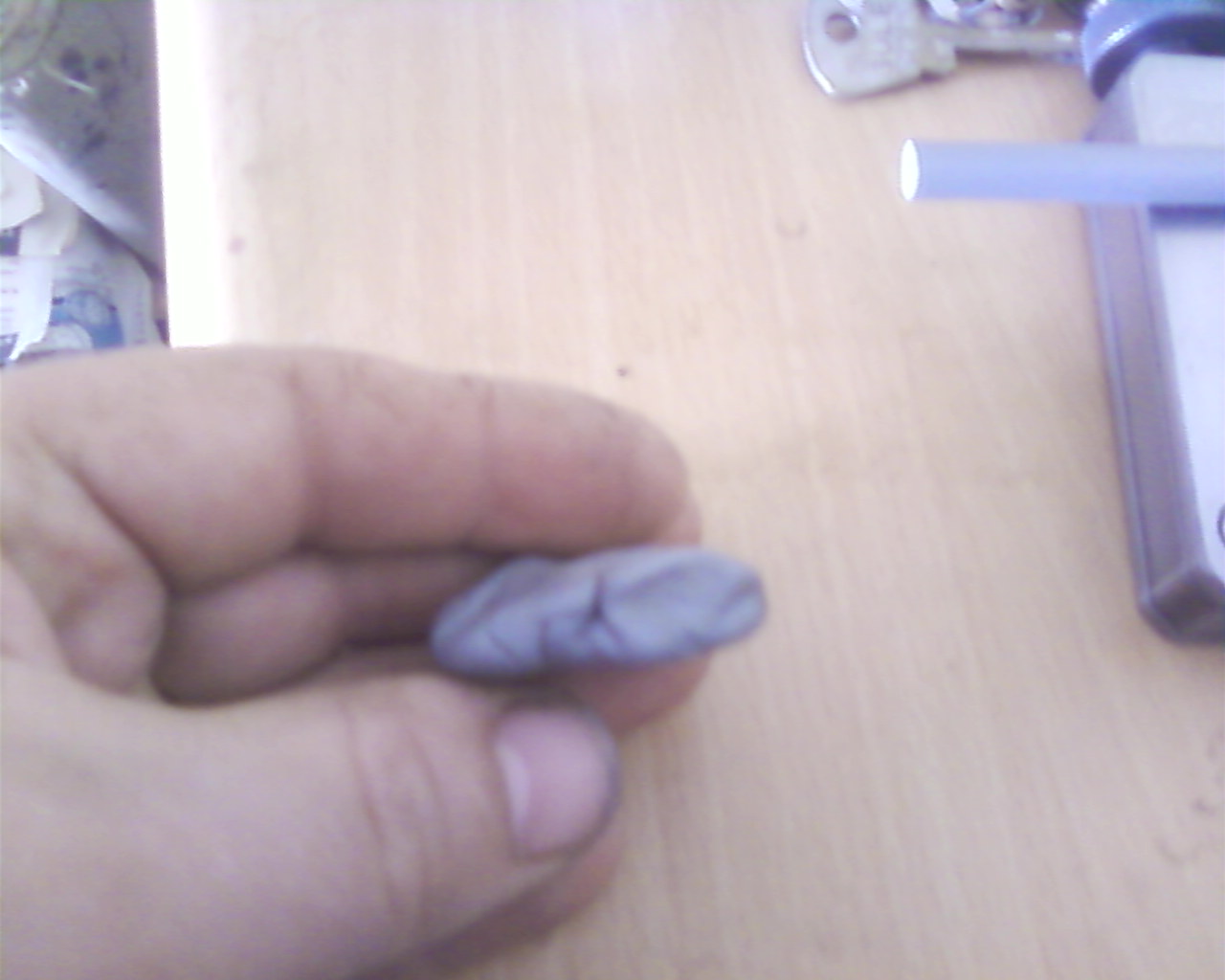

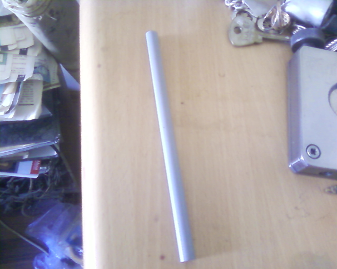

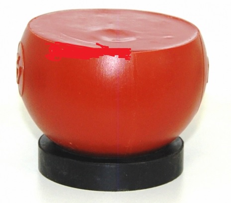

о сколько нам открытий чудных готовит ....  ребята пишу и смеюсь я старый и больной но дадуматса термолок  -ацетонам . вы еще горелкой. берете кипяток -хотите в кружку с водой ставите в микроволновку-нагреваете воду и кидаете.
Регистрация: 13.01.2013
Откуда: Крым.
Сообщений: 1953
Голосов: 107 / 38
пинцетом через 10 минут достаете и делаете нужную форму .

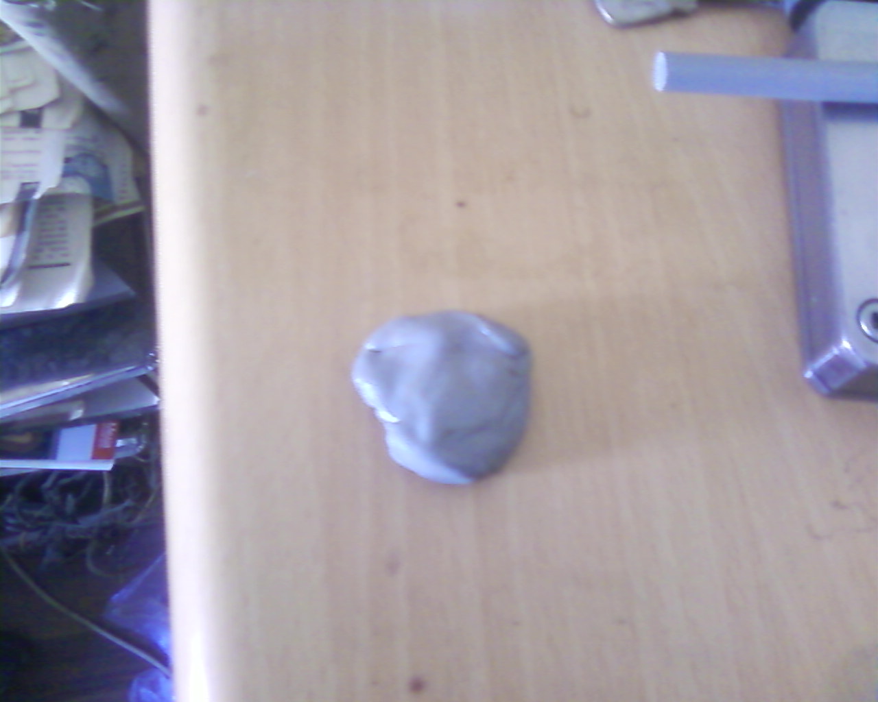

повторяете процесс ложите -вдавливаете изделие -ждете когда остынет и работать зубами не вырвете. после работы опять в кипяток-вытаскиваете изделие -от камней и металла отстает без остатка так что выкавыривать нечего. продают на украине все компании лассо рундист втк и дрс.

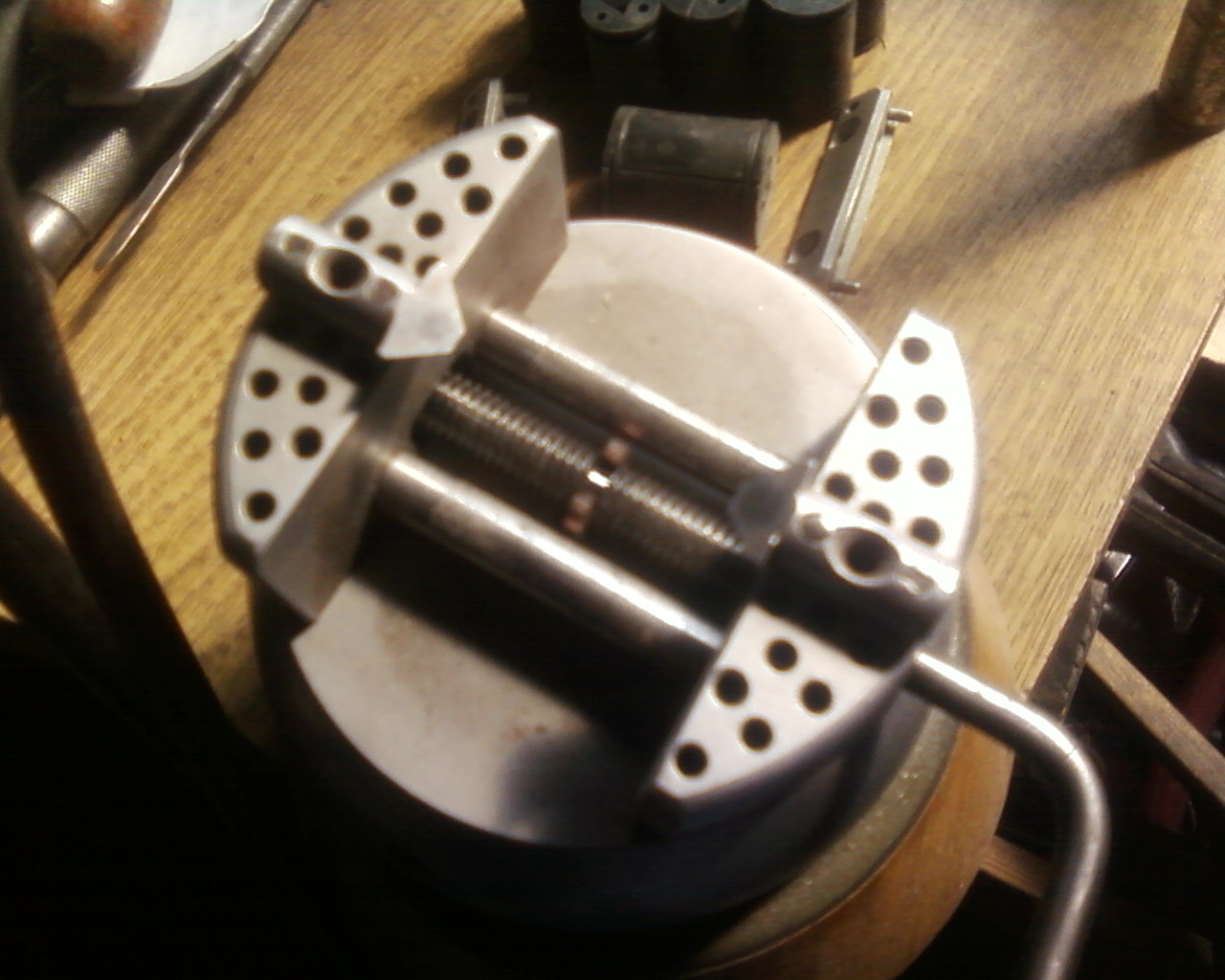

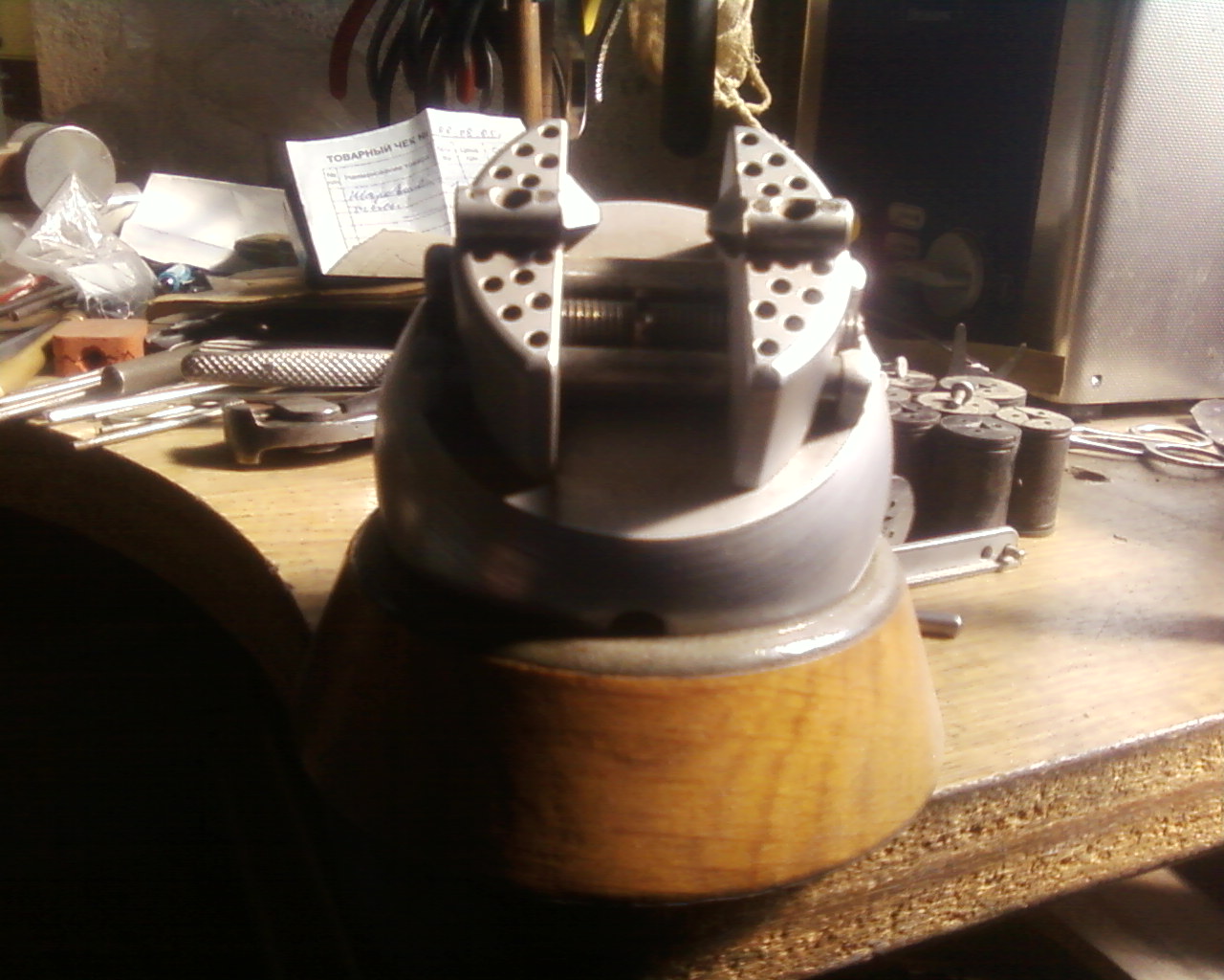

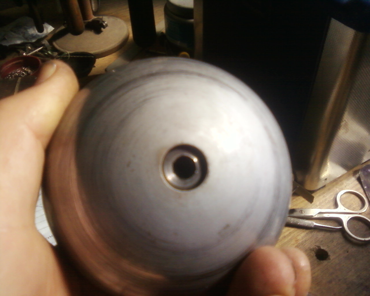

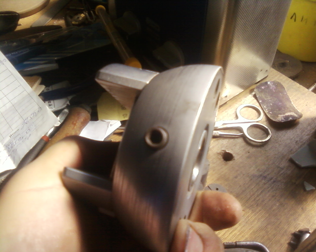

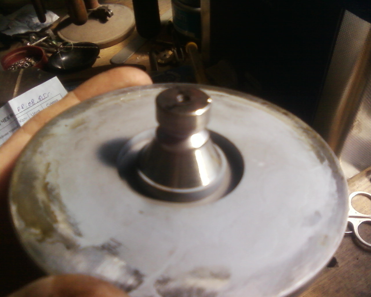

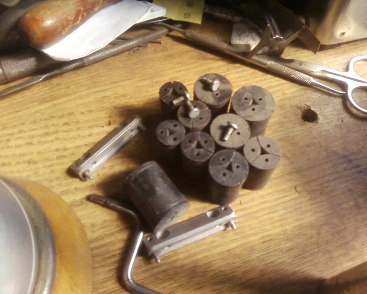

дальше мой вам совет если вы делаете мало работ то устройство на финагеле за глаза . в втк стоит 1800гр  ну если на перспективу надо 2 шара 1 маленький 2 большой. 2 джудасс  джрсм. мой первый -купить легче.

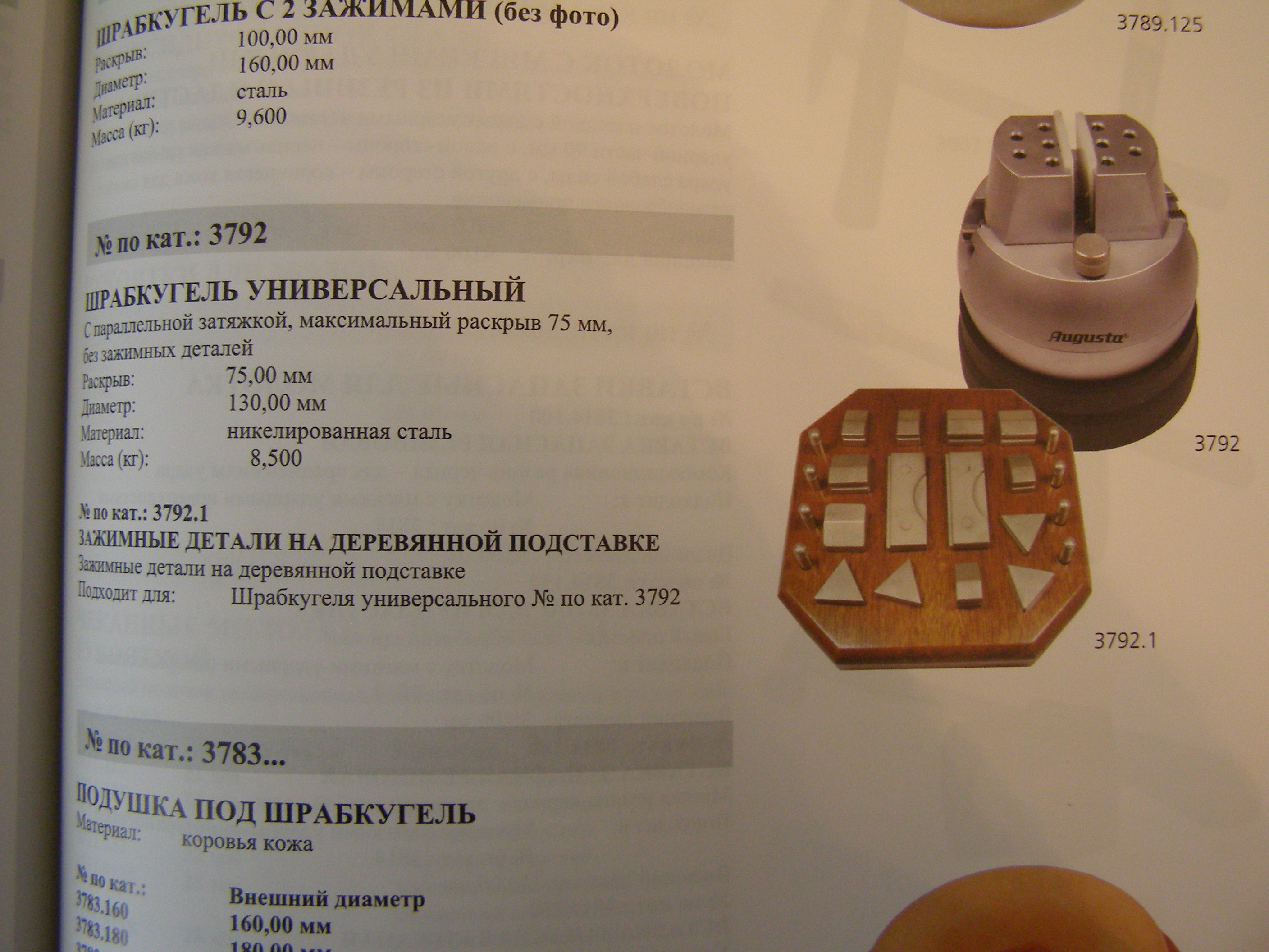

вот еще немец.
