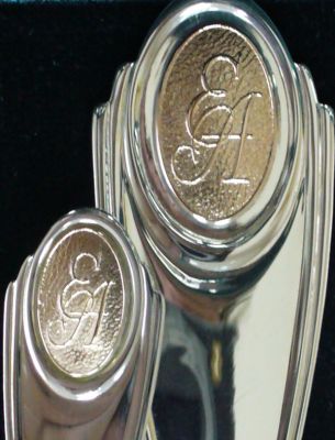

Буквы АХ (ХА)
Требование клиента - "в стиле вензеля Николая II"
Получилось похожим на вензель Александра II, но клиент был доволен.

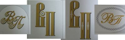

А это живая работа. На футляре "В-Я"
