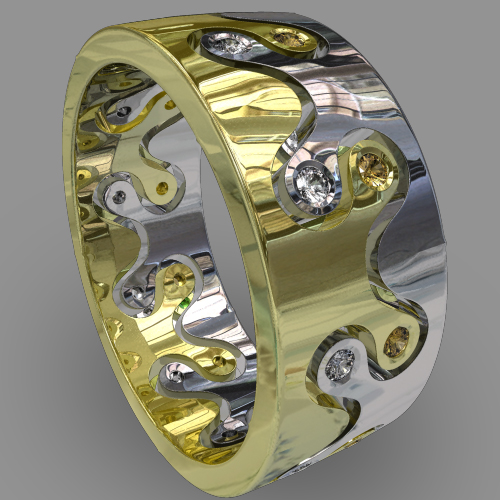

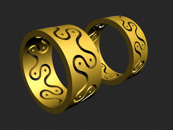

В создании этого изделия принимали участие 3Dшник, художник иллюстратор. Показываю работу в процессе создания пошагово ...

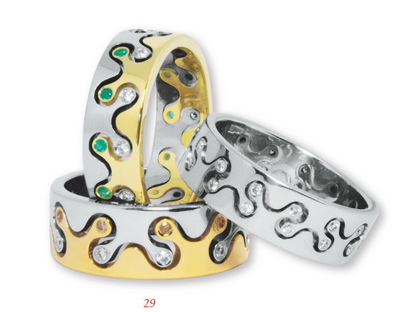

Каждое кольцо выполненно в двух независимых подвижных сигментах.
В 3х вариантах, 5 сигментов (в каждой половине), 6 и 7 соответственно.
Эффект подвижности, - есть главная фишка проекта.
Вопрос который задают люди постоянно, - ... почему они неразваливаются ...

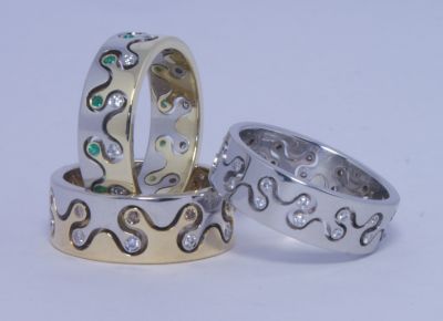

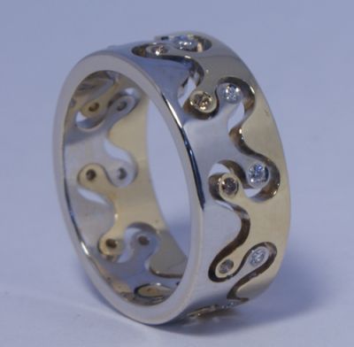

Вы ссылаетесь на неподвижно собранные кольца, мои кольца имеют серьезный люфт, например в 5ке Белые/коньячные бриллианты, люфт между сигментами больше 1мм.
Эфект того что они не распадаются, впечатляет народ, в тот момент когда они берут их в руки.
Кольца изготовленны в золоте 750 пробы
Рендерами я показал процесс, - последнее, - фото настоящих колец.
Позже выложу больше фотографий, Не рендеров.

Ни какого секрета нет, как бы я это сделал. делается 2 одинаковых кольца, в одном выступающие элементы загибаются внутрь, изделие позиционируется - далее бонально растягивется до полного совпедения. для тогого метода как раз и нужен люфт, если бы его не было, тогда проблема сборки была бы гораздо серьезней, хотя уже придумал как ее решить *\m/* , чтоб совсем люфта не было, или по крайней мере очень минимальный, почти не заметный. Но как сказал автор, тогда пропадет весь эффект, что кольцо вот-вот развалится. :) Ведь мы ювелиры работаем чтоб продать, а не перед друг-другом померяться размером ригеля))))

Что касается сборки, люфта и прочего.
При малейшей деформации литья, попытки обстучать (на ригиле) вы получите такие непредсказуемые деформации, что в жизни в кучу его не соберете, - ни с люфтом ни без него!!!
Просто говорить, по загиб рожек при сборке, - это к сожалению не так.
Сборка, которую вы видите так просто, далеко не так проста.
Повторюсь, в люфте весь прикол.
Сборка методом растяжки (натяжки) ...., - реально невозможна.
Геометрия кольца исчезнет ко всем чертям, по одной простой причине,
разница толщин металла (рожки не растянуться) в момент натяжения или сдавливания даст непредсказуемый погиб, после которого, ни с люфтом ни без него, ничего не получится.
Сборка происходит не в метале!
Это литье!
Хотя на воске я их разъединяю и доробатываю.
