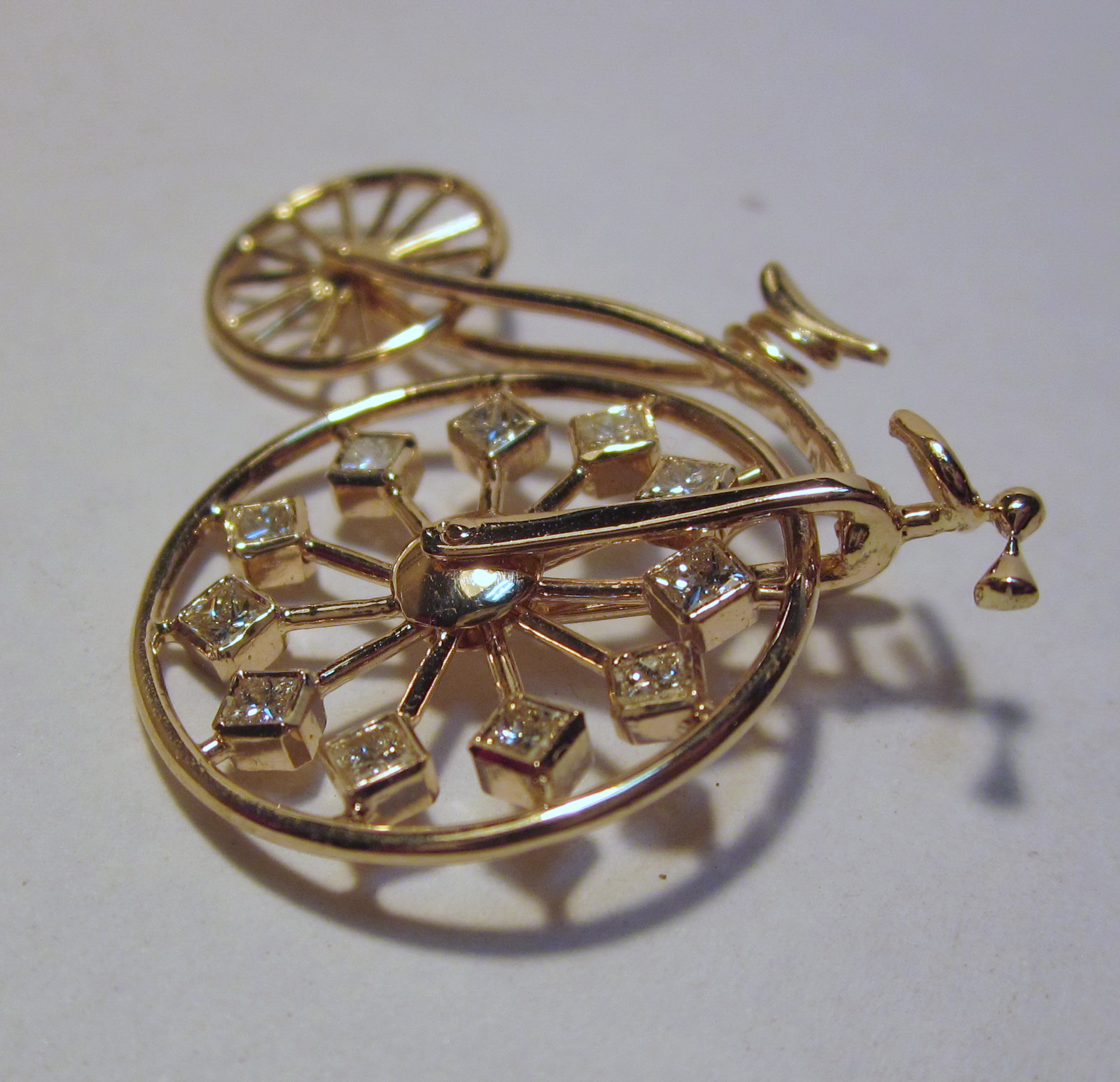

► Подвеска "Велосипед" , Опытным коллегам для обсуждения и осуждения, начинающим для вопросов что да как...

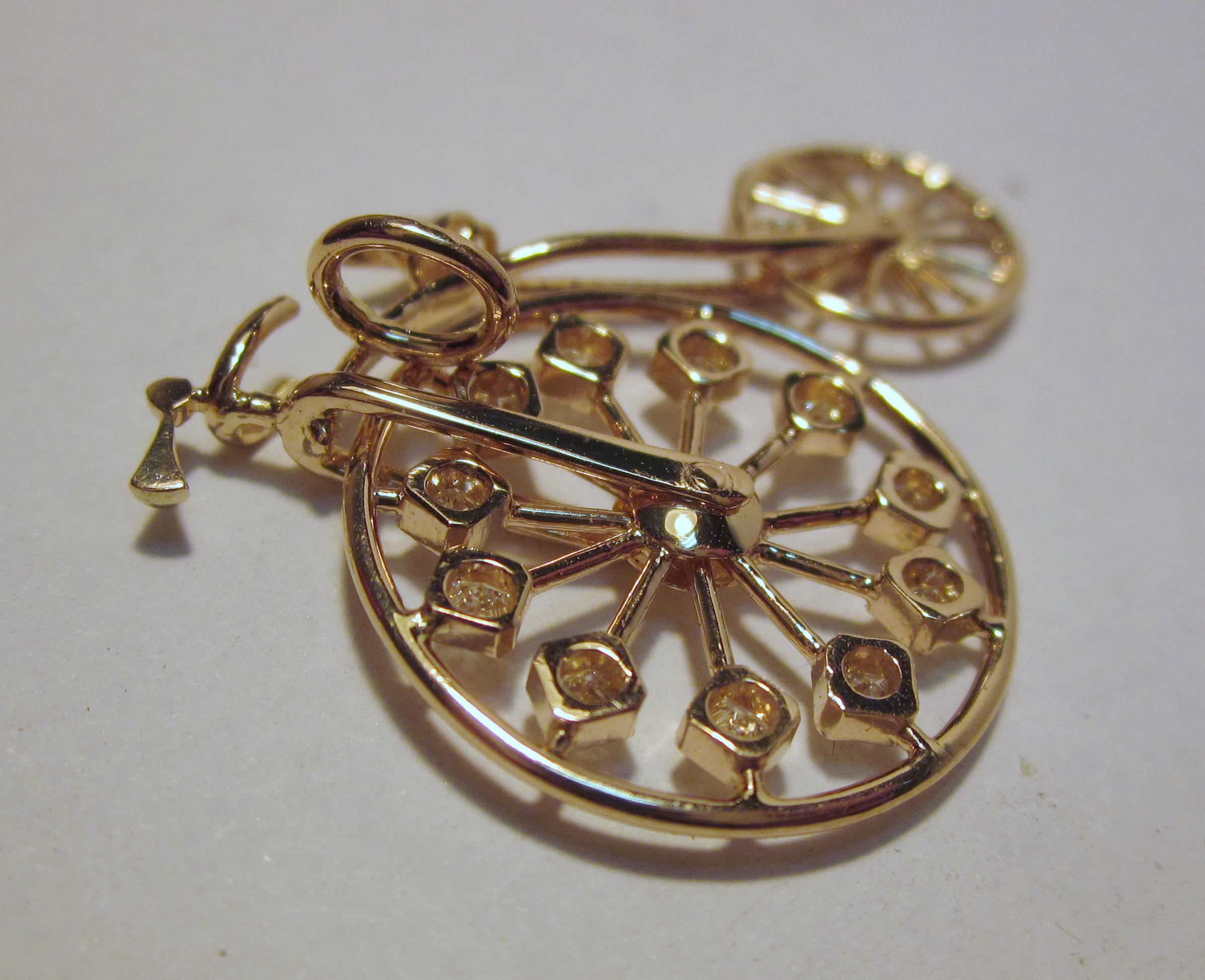

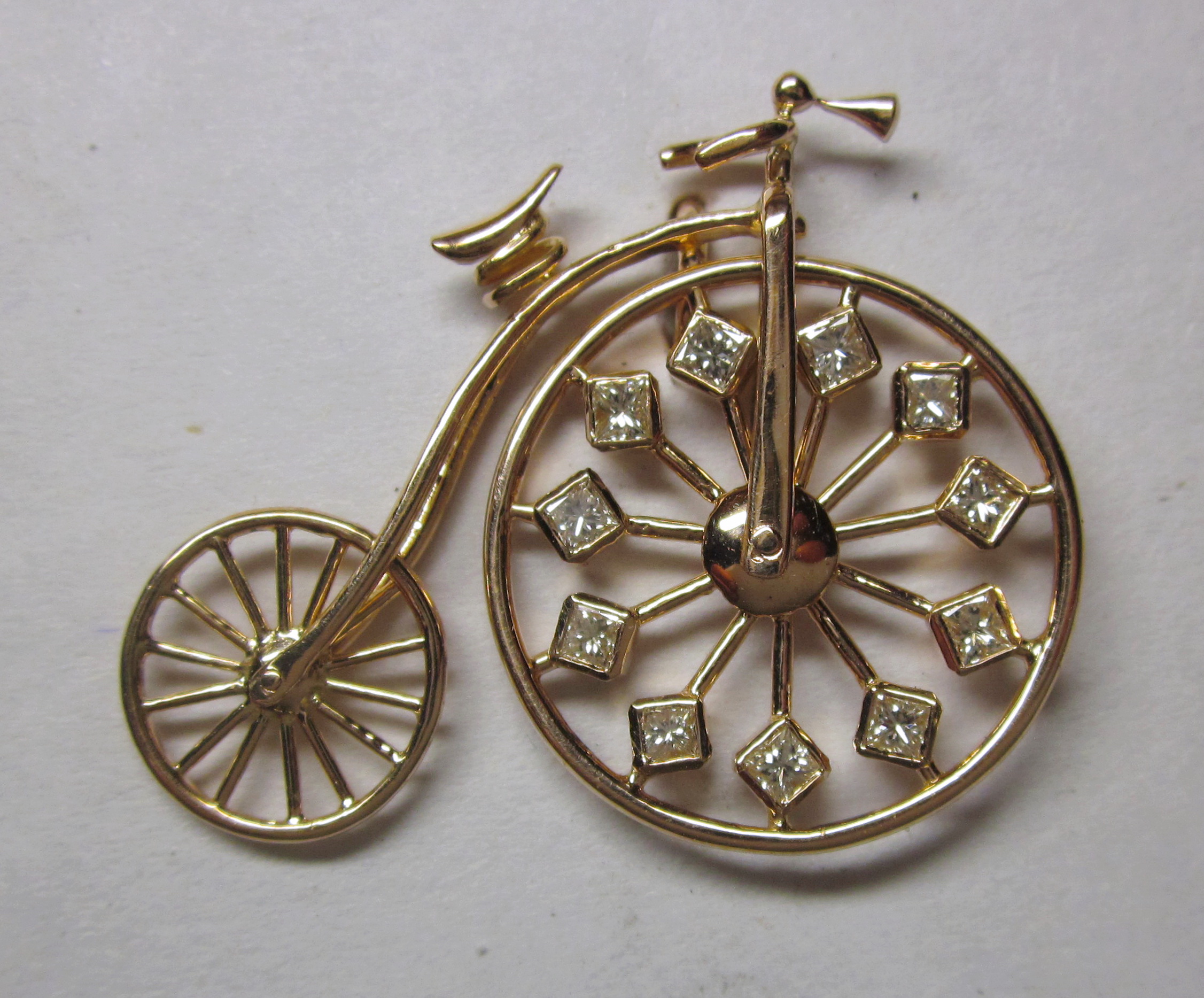

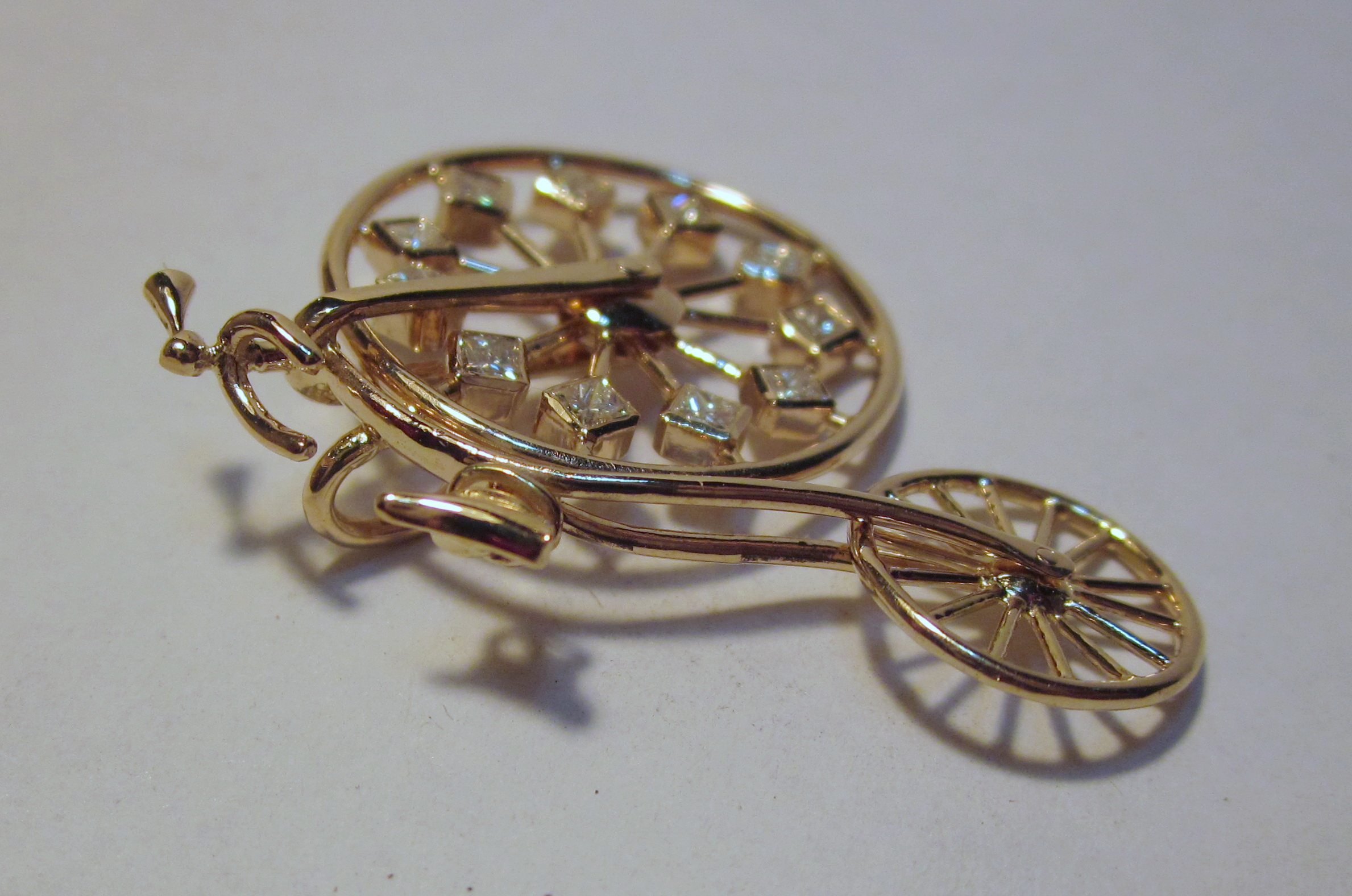

Размер лисапеда 30х22мм, вес 2,42г, материал золото, бриллианты. Колёса сделал вращающимися.
Под спицы сверлил насквозь как в ободе, так и в кастах. Руль, клаксон так же просверлены и насажены на ось, затем пропаяны. Мелкие детали (клаксон и сидение) сначала выпиливал, затем с одной стороны припаивал проволоку, т.к. в руках нереально удержать, и придавал форму, затем технологическую проволоку отпаивал.
И обратная сторона

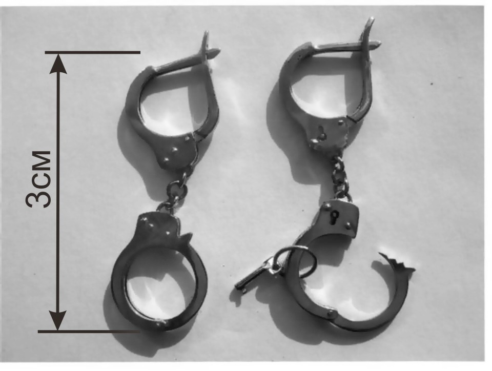

Я ещё вот такие серьги из белого золота делал
Сережки мне больше чем велик понравились thumbup2
IGOR62,
Причём, в них всего по 2 пайки, если не считать соединительной цепочки. Всё остальное на заклёпках.

IGOR62,
Я оценил (и супруге очень понравились), и очень они реалистично выглядят!!! Если бы не указал масштаб, принял бы за настоящие :asdf:

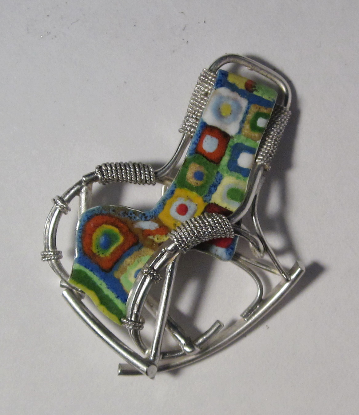

Может еще что-то подобное есть?
IGOR62,
К сожалению, больше нет. Кресло-качалку, наверное, уже видел.

Наручники "стреляют"  thumbup2

тоже за кресло плюсанул :beer:  очень понравилось!

Изделия клевые,много технических моментов можно перенять!
На изделиях присутствует достаточное количество заполированных неровностей (Может мене так кажется)
Если не кажется,то из-за чего?Может так дизайн задуман?или лимит на потерю металла заканчивался и вы решили не исправлять?Но это не критика!мне до этого хоть и не далеко но топать.
ВитькОвский,
Эти неровности как раз появились во время полировки, т.к. полировал нитью и кое-где вот такая беда приключилась. Кроме нити ничем не подлезешь, а она елозит не всегда предсказуемо.
