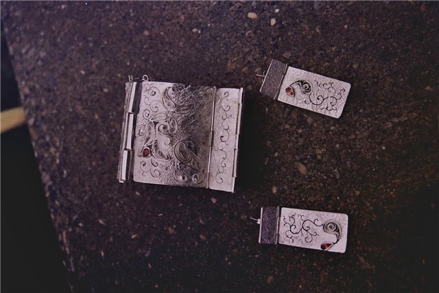

...А ты повтори эту вещь в десяти экземплярах. Удивишься, но спорим, что ты первую выкинешь! ;-)...
Десять раз... И каждый раз не такое как раньше.
Исчезнет неувереность  :wink:  и придет такая сладкая НАГЛОСТЬ  :lol: , замешанная на профессионализме.
Главное придет понимание, что Busja - одна единственная на весь огромный мир. Что второй такой нет и никогда не будет.  :wink:
А выкидывать ничего не надо.  :wink:

А по существу?  Я ж говорю: бить МОЖНО.  Да и нужно, иначе я научусь только паять и полировать.

Вот спасибо, что тему оживили. А я шарился методом тыка, помню, что где то была фотка, в галерее вроде не нашел. А тут-бах, вот она, рядышком сидит :D   Busja, а не хотелось бы Вам повторить этот комплектик с результатами в мокуме?. Мне кажется, достаточно прикольно будет. Рисунок на себя потянет большие плоскости, может и фактурить не придется? Может, наоборот- выполировать его как кота??? :?  8)

БОсс ты тему говоришь))) точно)) неповреишь я  тоже что то такое хотел предложить, вс ена языке вертелсоь ника кне мог вспомнить МОКУМЕ!!! ТОЧНО!!
Между прочим идея выигрышная, игра стоит свеч :D

Мда коллективный разум - это сила)))  ятут сейчас смж пытаюсьс делать копию муджского боевогьо ожерелья найденного в гробнице скифской)) в кургане..ууух скажу ребят в те временва мастера были такиие охрененные

Нууу, захвалили :)  Спасибо.
Не, в мокуме чегой-то я не вижу ее....  Да и я только-только начала с мокуме.  Буду еще и еще пробовать, пока не получится прилично.  А уж потом можно подумать и о чем-то эдаком ИЗ мокуме.

Тогда попробуйте после пайки филиграни набить фактурку кернерочком: точка к точке. Кернер сделайте из борчика: спилите у шейки на самом тонком (прям на точиле, уголком камня, только аккуратно, постоянно замачивая чтоб не перегреть и не отпустить), а потом на наждачке завалите края и полирните на войлоке. Им можно будет маленькие шарики ставить, а на фактуре смотрится изумительно.
Еще круче-возьмите под микроскоп и обычной чертилкой "точка к точке" чем чаще тем лучше (у нас до 10-15 точек на кв.мм. получалось). Сделаете один раз а работать будет много лет на Ваше имя. :D Такой матовый отблеск дает-загляденье!!!
А если мало времени-сделайте простейший фактурный чеканчик. мягкую (сырую) заготовку с площадкой примерно 3 на 5 мм набейте 2-3 раза с поворотом на плоском надфиле (можно не на самом крупном)- и закалите кончик. Он Вам послужит много лет, а чудеса им вытворять сможете однозначно. Вот им и набейте фактурку, можно в разных направлениях, будет круче. Времени 2-3 дня а эффект по серебру обалденный :wink:
