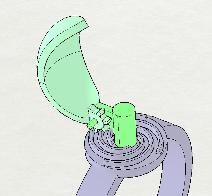

помогите разобраться как работает механизм в кольце Glenn Spiro Baby reveal ring, может кто то его видел в живую или уже моделил ?!

один из возможных вариантов что пришло в голову

судя по крайней фотке там все проще центр тяжести лепестка блииже к центру чем ось и он закрыт стоит колыхнуть и оно откроется,  если туго нужно то как в перочином ноже открывается кулачек и листовая пружина.................
Сергей Вальтман,
Лепестки открываются и закрываются при повороте вокруг оси, одной пружины будет недостаточно.
тогда может просто у лепестка в низу штырек и он идет по такому типа бендикса только в плоскости  и на выступе закрывает а на впадине открыт..........

может просто как цанга ?
на резьбе разворачивается а с низу пружинка ?
