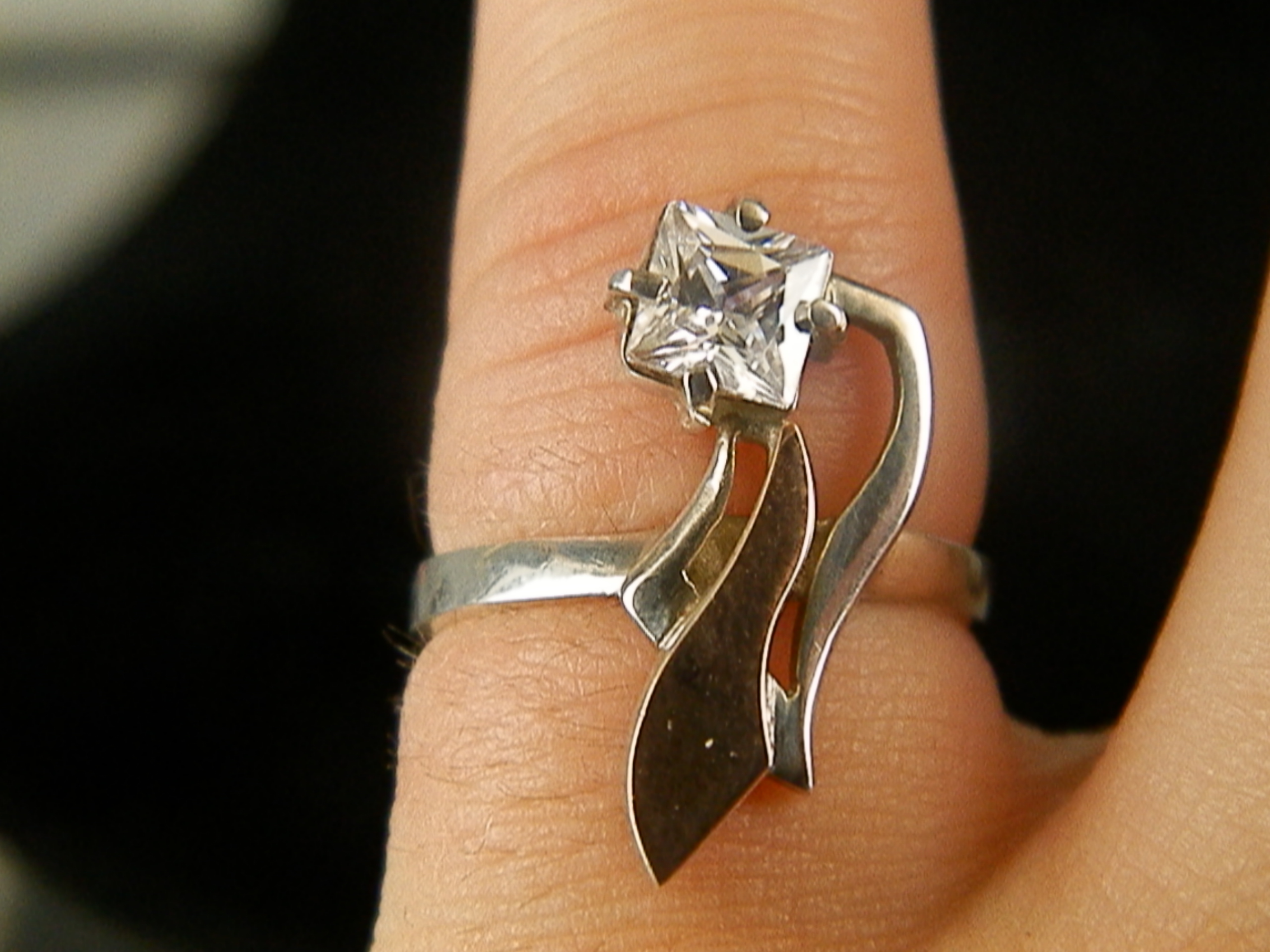

Уважаемые форумчане!
Недавно увидел серебряные изделия с золотыми накладками.
Может кто подскажет как эти накладки изготовляются?

В ОСНОВНОМ вырубки применяються причем полушар или плоские припаять не проблема а там  есть модели изогнутых накладок очень тонкие путем эксперемента иногда удаеться напаять но на полировке не один раз их слизывало . припой можно и порошковый но мы его разгоняем по площади припаивания на серебро потом грееться большая масса серебра так чтоб пламя на накладку не попадало и накладка сама садиться на припой ну канечно чуть давление нужно но опять инструмент.

Спасибо, granto!
Ты говоришь "чуть давление нужно но опять инструмент"
в смысле инструмент, чтобы прижать накладку?
stimer,
Если тебе делать не в промышленных масштабах, а еденичные изделия на заказ, то просто выпили накладочку лобзиком, из проката чуть потолще. Припаять будет её проще. Затем сточишь до нужной толщины.
А еще , можно золотую пластину покрыть легкоплавким припоем, отбелить и прокатать , а затем резатьнужную выкройку  и после паять, очень удобно, особенно  вензеля на полированную площадку печатки и соплей не будет и галтель минимальная.
А,  забыл, а чтоб не спалить  тонкую деталь, прикрываю от пламени титановой палочкой , чтоб излишнее тепло забирала, а грею основу.

это тогда раскажите какой припой вы используете для пластинки? а то накатает человек в афинаж

тут речь накладки весом 0.3-0.2 г. как вы ее с припоем катаете? припой должен быть равен по твердости и пластичности золота а оно 585 -375 . при таких толщинах пластинки лопаються на вальцах без припоя а с припоем уже совсем не хорошо вот если толщина больше то там да реально. фольга. это весь смысл этих моделей

Что ж вы так жадничаете. Из золотой  пластинки фольгу делаете.  Ну прокатайте до 0,2 мм.  И твёрдая будет. И припаять легко.  А паять её нужно припоем без цинка. Филигранным. Можно в него добавить кадмия %5.  Тогда пластинку припой не поест.  Проверено. И нет смысла накладки делать из высокопробного золота. 375 проба само то... Ведь серебро со временем темнеет. Его чистят, за одно и золотые накладки очистятся...

Извиняюсь , что сразу не ответил, припой золотой 585 пр  18% серебра и 8.5%кадмия в лигатуре(остальное медь), когда прокат ну 0.4 -0.5 поверхность пролуживаю припоем без перегрева , чтоб не выгорало , отбеливаю. Потом катаю до той толщины которую нужно, затем вырезал лобзиком полумесяцы и звездочки 6 -4 мм и паял на основу(мусульманское кольцо принесли эскиз) все прекрасно катается и не лопается и пайка без соплей, а инициаллы вообще без проблем. а припой золотой чтобы аффинаж опилок не делать. а если вырубка есть то без проблемм.
