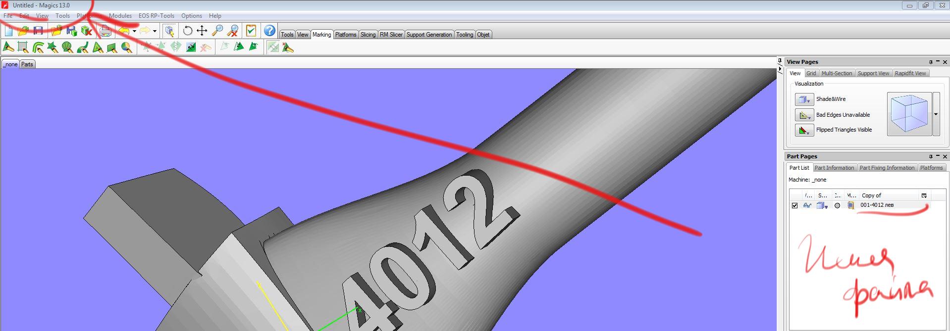

Согласен что логично. По этому и вопрос почему когда открываю файл уже с именем он остается безымянным. При сохранение, да в шапку идет. А вот при открытии что то не идет:(

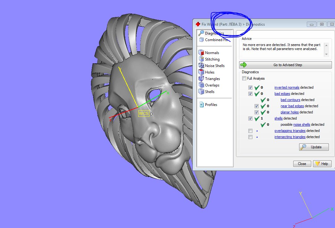

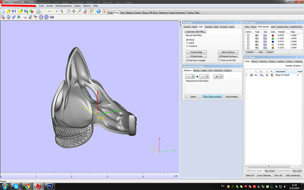

А все просто, сохранять нужно не в STL а в формат .magics Не помню как в 13, но в 17 так и работает.
Вот ради примера картинки.
