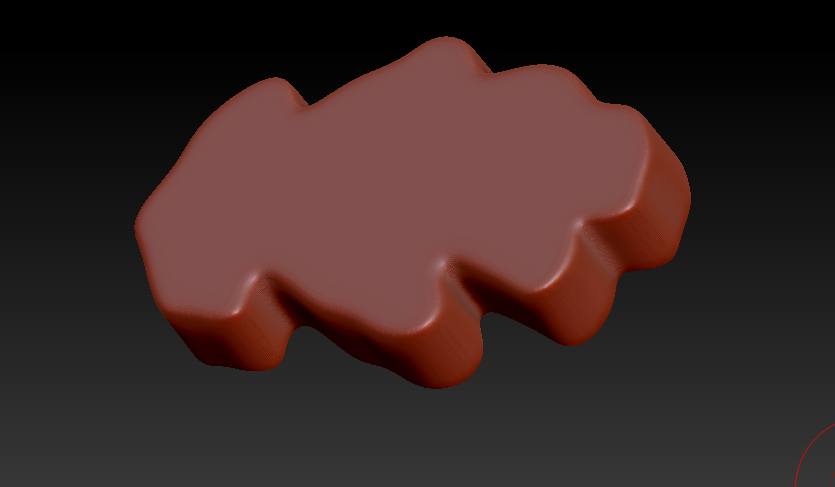

Ребзя! Как сделать так, чтоб вот таких какашек не было? это я из Рино сетку импортировал, Дивайд (хотя может сначала надо было Деклимате?)... полепил чуток  :) где то нормально лепится, а где то вот такими штуками. Что то мне кажется, что я сейчас спрашиваю о том же, о чём недавно спрашивал (выдавливаются полоски  :-D ). Кстати, как в Рино определить, будет рваться модель или нет после того как сделал Вельд? Я нажимаю Анализ - показать открытые грани... них не показывает, но если с маленьким углом провелдил, всё равно её разрывает бывает.

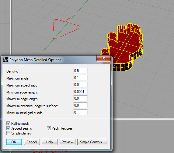

Здравствуйте. Никак не могу решить проблему с экспортом обж из рино в збраш. рвет модель. В блендере пробовал получается через раз почему-то. ну и вообще не хотелось бы использовать посредники каждый раз. версия рино 4.0 SR9. Вот окошко которое выводится при переводе в меш. все там испробовал перетыкать - не получается, и велд с различными углами попробовал сделать. поздскажите может знаете какие циферки нужно ввести чтобы нормально экспортнулось.

fatherzmey,
думаю дело в сетке стл
TIgor_eka,
думаю дело не в настройке сетки стл... параметры обычно делаю такие:
потом просто сшиваю точки в браше...
С Уважением, Егор.

egro,
Получилось, спасибо большое! До этого в этой теме не написали что можно в браше велдить=)

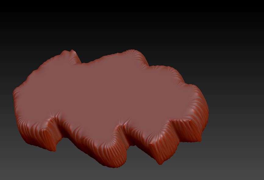

Вот что получилось из детальки при девайде. вопрос возможно как-то избавиться от этих рытвин на стыках? Может изначально в рино сделать высокополигональную меш?

Интересная текстура получается:) Можно применить "динамеш" который даст полную свободу в лепке, но и м конечно надо в меру увлекаться. Урок по нему можно легко на "ютубе" найти
